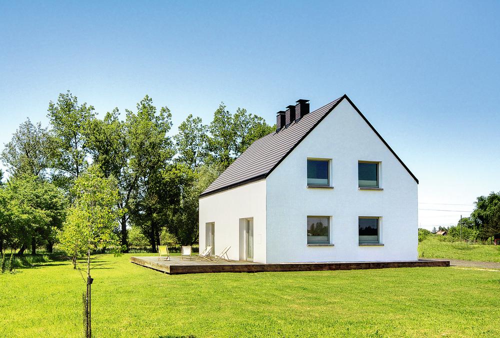

Rynny ułożono na wyprofilowanym gzymsie wykończonym blachą w takim samym kolorze jak dach i rynny. System odwodnienia wygląda jak dekoracyjny pasek, zwłaszcza że rury spustowe są ukryte fot. Piotr Mastalerz, projekt: Mateusz Manecki
