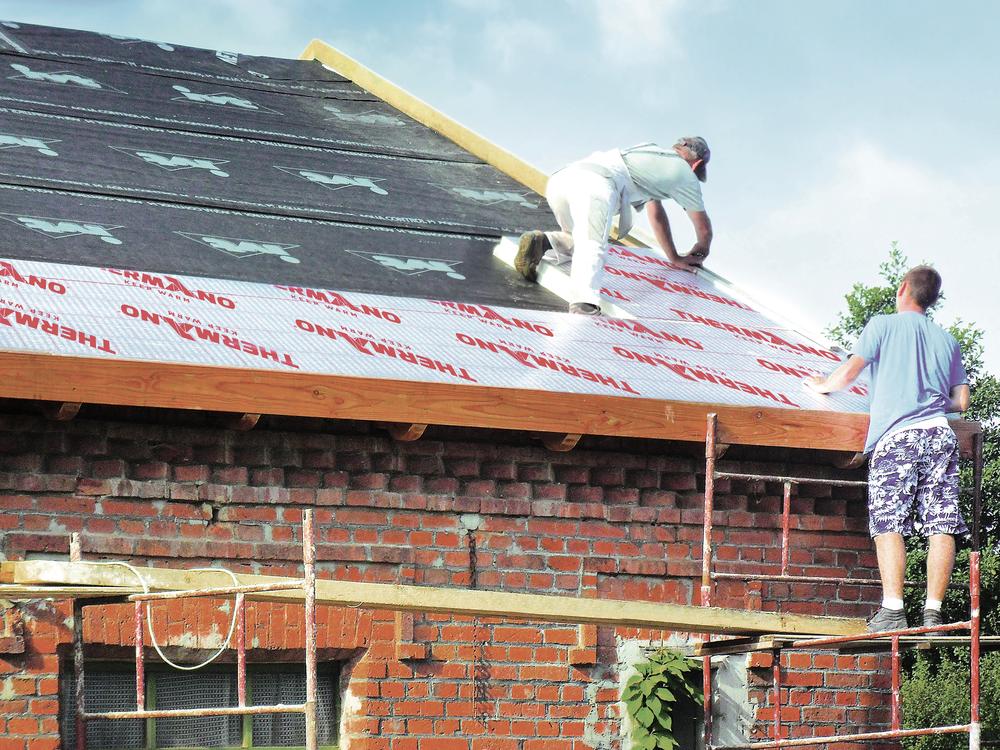

Płyty izolacyjne są wytrzymałe i można po nich chodzić, co znacznie ułatwia prace fot. BMI BRAAS

Izolację nakrokwiową warto rozważyć, budując nowy dom i remontując stary dach. Najczęściej robi się ją z płyt PIR fot. THERMANO

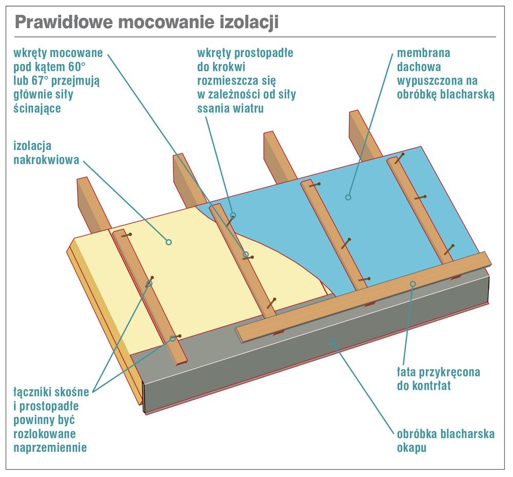

Prawidłowe mocowanie izolacji
