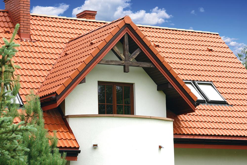

Obróbki blacharskie na szerokim kominie uniemożliwiają wywiewanie powietrza ze szczeliny wentylacyjnej. Należy przed nim wstawić dachówki wentylacyjne fot. BRAAS

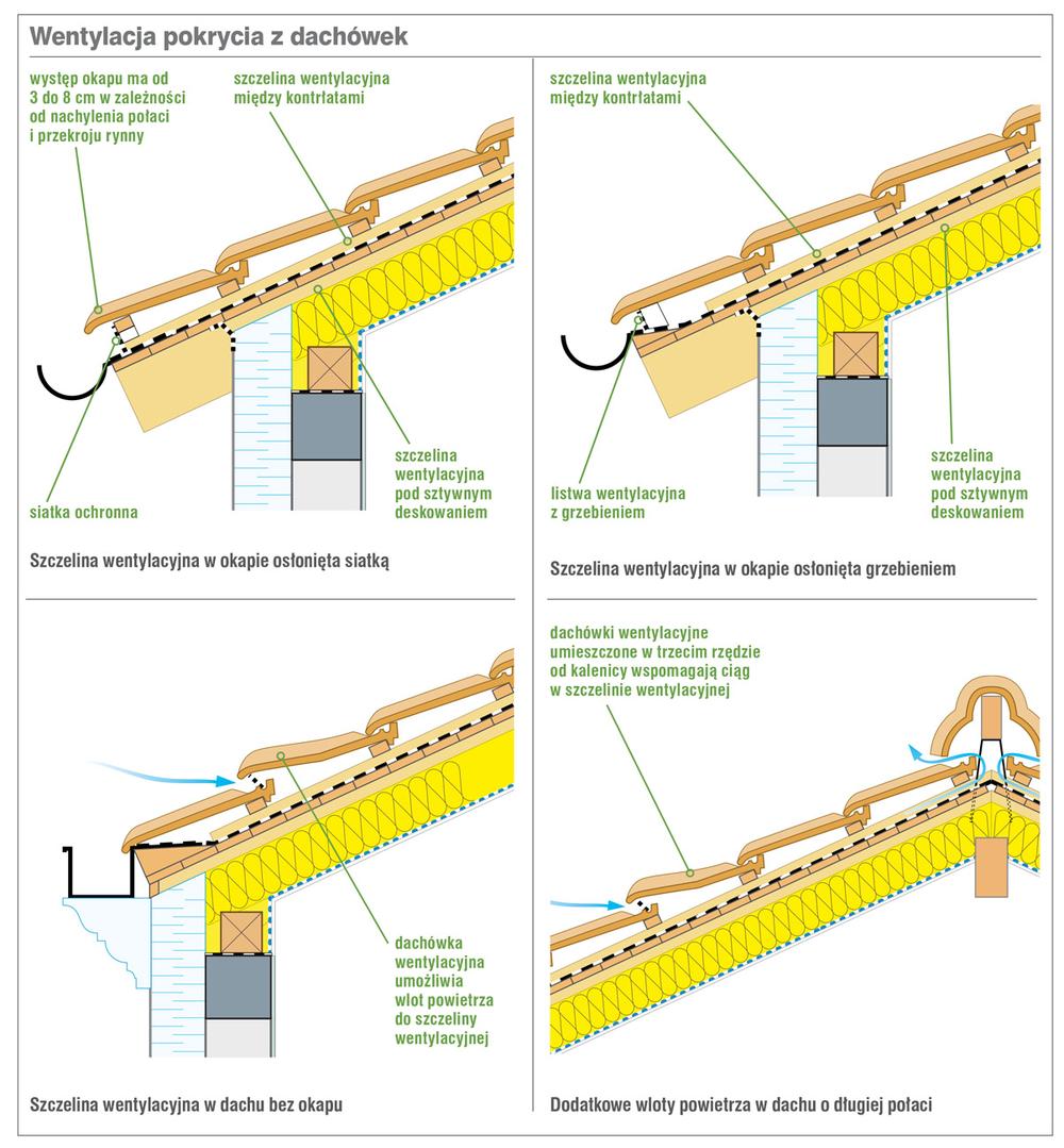

Przy okapie i kalenicy
Wlot powietrza przez okap powinny zapewniać otwory stanowiące co najmniej 0,2% powierzchni dachu. Zatem w przypadku krokwi o długości 10 m na każdym metrze okapu powinien być wlot o powierzchni 200 cm2.
Teoretycznie wystarczyłaby więc przy okapie ciągła szczelina szerokości 2 cm. Jednak w praktyce zawężają ją krokwie i kontrłaty. Szczelina musi więc być szersza (3-4 cm), aby miała odpowiedni przekrój efektywny.

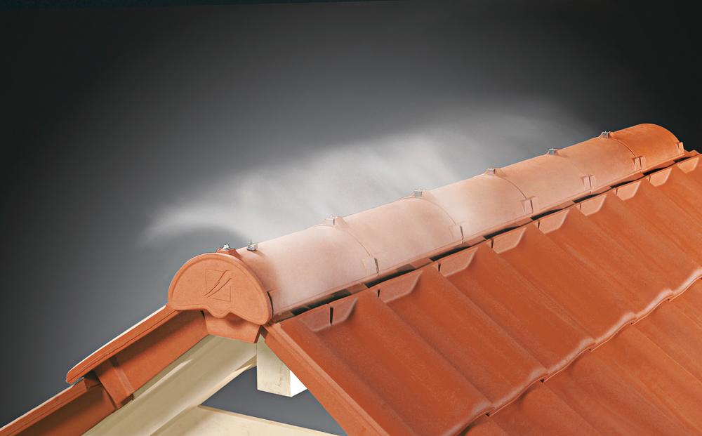

Przy kalenicy powietrze wydostaje się przez otwory pozostawione pod gąsiorami. Ich efektywny przekrój dla każdej połaci dachowej powinien mieć wielkość 0,05% jej powierzchni. Przykładowo na dachu dwuspadowym z krokwiami o długości 10 m efektywny przekrój otworów wentylacyjnych na każdym metrze kalenicy musi mieć minimum 50 cm2 po każdej stronie.
To jest sytuacja modelowa, która w rzeczywistości może się nie zdarzyć. Dlaczego? Na połaciach dachowych są bowiem różne „przeszkody” zaburzające drożność szczeliny wentylacyjnej – na przykład kominy bądź okna dachowe. Dlatego w pokrycie dachowe wstawia się dachówki wentylacyjne, które wspomagają system wentylacji pod pokryciem, zapewniając dodatkowe miejsca wlotu powietrza.
Powietrze wydostaje się spod połaci przez wentylowaną kalenicę fot. CREATON POLSKA

Dachówki wentylacyjne wykorzystuje się szczególnie na dachach o dłuższych połaciach. Jeśli na krokwiach długości powyżej 7 m umieszcza się standardowe kontrłaty o wysokości 2,5 cm, może nie być dostatecznej wentylacji pod dachówkami.
Dachówki wentylacyjne muszą się znaleźć na górze połaci, w trzecim rzędzie, licząc od kalenicy, w odległości około 1 m od siebie. Pod pokrycie dostają się przez nie dodatkowe strumienie powietrza, które wspomagają ciąg w szczelinie wentylacyjnej. Jeżeli na połaci są komin lub okno dachowe, dachówki wentylacyjne umieszcza się na połaci i pod, i nad nimi. Te pod przeszkodą pełnią funkcję wylotów powietrza. Przez dachówki nad przeszkodą powietrze wpada do szczeliny między kontrłatami i przemieszcza się w stronę kalenicy.
Producenci podają powierzchnię czynnego przekroju przepływu powietrza przez dachówkę wentylacyjną. Jest to bardzo wygodne i ułatwia wyliczenie, ile takich dachówek musimy zamocować na 1 m długości okapu, kosza, naroża lub kalenicy, aby uzyskać wymaganą efektywną powierzchnię otworu wentylacyjnego. Określa się to na podstawie minimalnych wymagań powierzchni wlotów (w okapie i w koszu) lub wylotów (w kalenicy, grzbiecie czy pod przeszkodą).
Gdy połać dachu wymaga wstawienia dachówek wentylacyjnych, lecz nie jest prostokątna, tylko tak jak w dachu kopertowym ma kształt trapezu, konieczne jest inne rozwiązanie. Skrajne fragmenty połaci są bowiem skośne i powietrze może być na nich wywiewane na dużo dłuższym odcinku (wzdłuż grzbietu) niż ten, którym będzie się ono dostawało do szczeliny wentylacyjnej w strefie okapu. Oznacza to inny rozstaw takich samych dachówek wentylacyjnych w środkowej części połaci (tam, gdzie kalenica jest równoległa do okapu) niż na częściach ukośnych.
