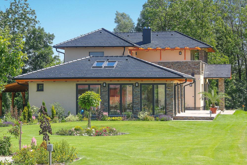

Dziś ani kształt, ani kolor nie zdradzają, jaki rodzaj dachówek ułożono na dachu. Ale w poszczególnych materiałach dostępne są różnorodne rozwiązania. Najważniejszymi kryteriami wyboru są kształt i kolor. Trwały efekt zapewni odpowiednia powłoka.
Przy wyborze dachówek warto brać pod uwagę lokalizację domu, by dopasować nie tylko kształt pokrycia, ale także zdecydować o powłoce, dzięki której dach dłużej będzie czysty fot. Wiktor Greg

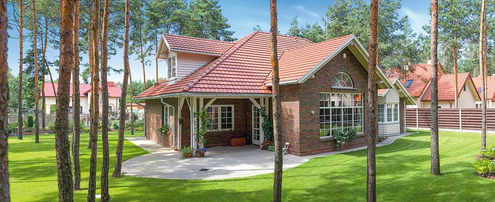

Większość dachówek cementowych jest barwiona w masie naturalnymi, nierozpuszczalnymi w wodzie pigmentami, odpornymi na działanie temperatury oraz promieni słonecznych. Uformowane z odpowiednio zagęszczonej mieszanki betonowej jeszcze wilgotne dachówki pokrywa się warstwą farby akrylowej, która wiąże się ze świeżym betonem i gruntuje podłoże. Następnie elementy trafiają do komór suszących, gdzie w stałej temperaturze (do 60ºC) i przy stałej wilgotności następuje proces wiązania cementu. Po osiągnięciu wstępnej wytrzymałości i opuszczeniu suszarni dachówki są ponownie powlekane farbą akrylową. Wyroby przed dopuszczeniem do sprzedaży muszą jeszcze być sezonowane przez 28 dni, by uzyskały wymaganą wytrzymałość.
Inna jest technologia produkcji dachówek ceramicznych. Robi się je z gliny, która po leżakowaniu zostaje nawilżona i wymieszana tak, żeby stanowiła jednorodną masę o odpowiedniej konsystencji. Uformowane z niej dachówki suszy się, a następnie wypala w piecu w temperaturze około 1000ºC. Barwa naturalnych dachówek zależy od rodzaju gliny i składu masy – zazwyczaj są czerwone lub brunatne. Kilka-kilkanaście lat temu można było kupić dachówki barwione w masie, ale z uwagi na wyższą cenę nie przyjęły się na rynku i obecnie są rzadkością. Zdecydowanie rzadziej wykorzystuje się też dachówki naturalne (bez powłok), ponieważ mają szorstką powierzchnię i odsłonięte pory, co ułatwia wnikanie w nie wilgoci (wtedy zwiększa się ciężar pokrycia) i osadzanie się na nich mchów oraz alg. Aby zmniejszyć ich nasiąkliwość, a tym samym zwiększyć trwałość i odporność na brudzenie, dachówki powleka się angobą lub glazurą (szkliwem).

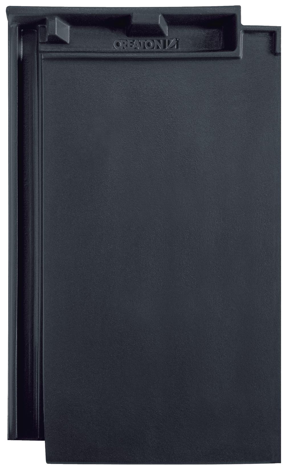

Matowa angoba. Angoba to najpopularniejsza powłoka na dachach ceramicznych. Nadaje pokryciu satynowy połysk
fot. CREATON POLSKA

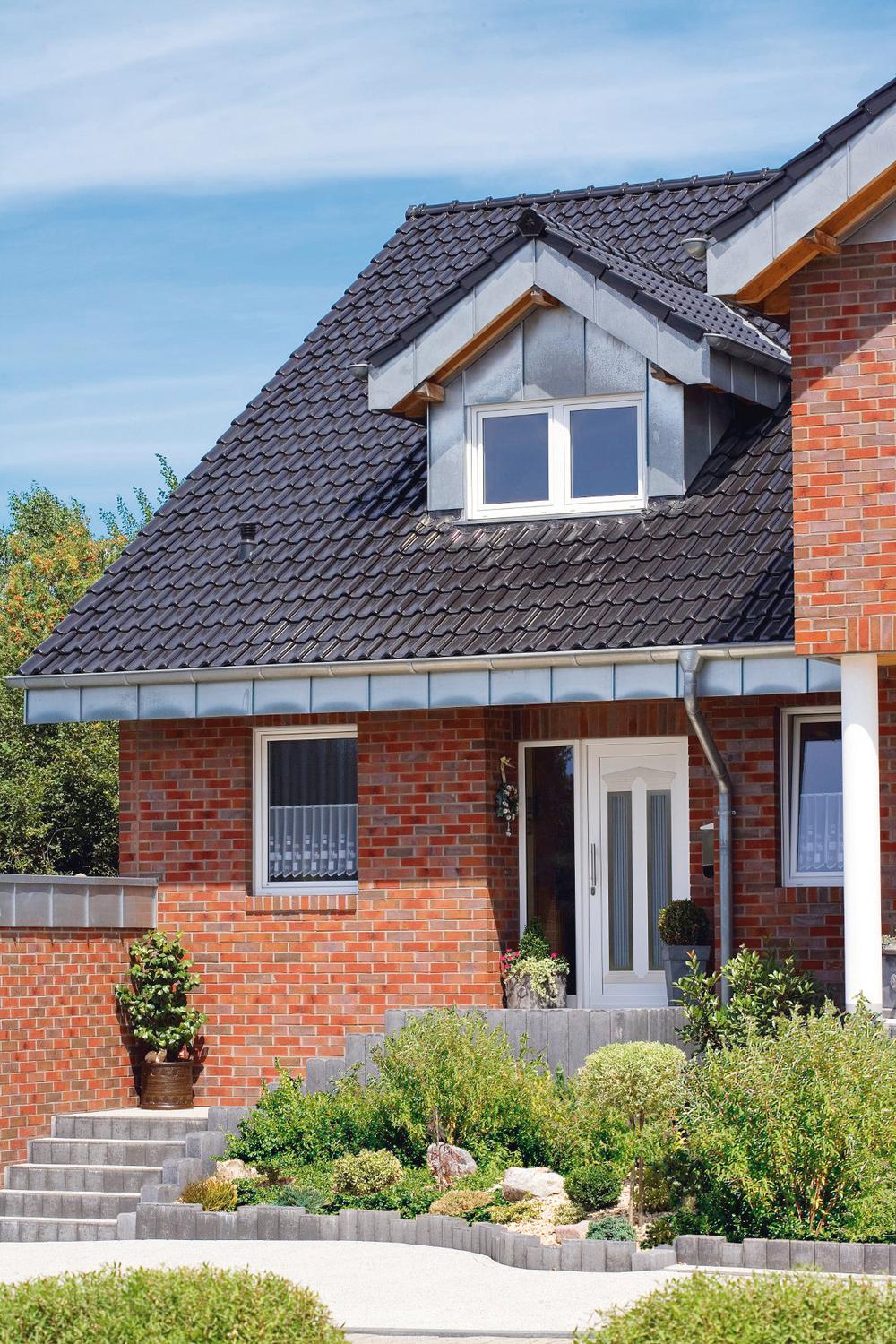

Czerń. Wciąż nie wychodzi z mody. Czarna angoba lub glazura pozwalają na zdecydowaną odmianę tradycyjnych dachówek zakładkowych
fot. RÖBEN
