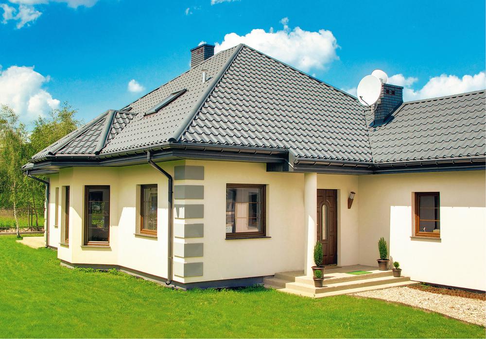

Dzięki estetyce i trwałości blachodachówki są coraz chętniej stosowane do krycia dachów. Projekt: Białe piaski - Murator M50, autorka: Ewa Dziewiątkowska fot. Piotr Mastalerz
