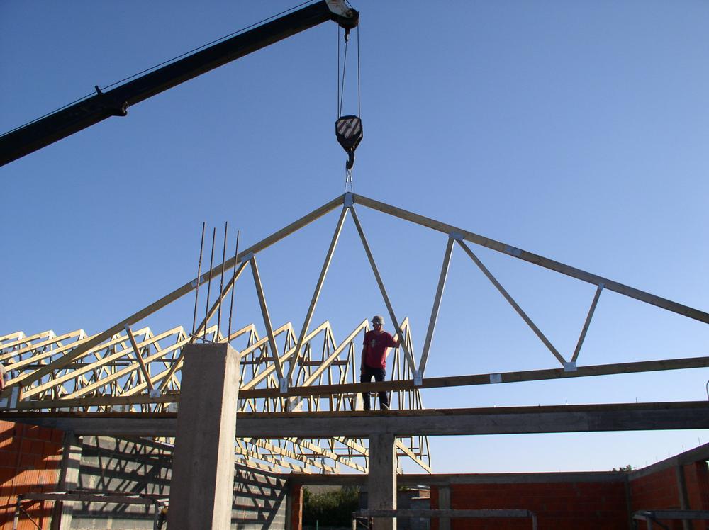

Do transportu oraz ustawienia wiązarów bywa potrzebny ciężki sprzęt. Jego koszt trzeba doliczyć do ceny więźby fot. WIĄZARY BURKIETOWICZ
