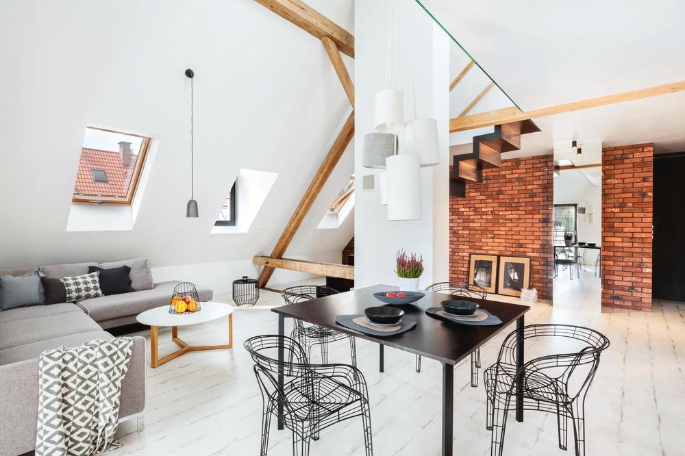

By zrealizować to marzenie, trzeba wykroić na planie najlepszą przestrzeń – wysoką i, jeśli to możliwe, z dostępem do okien w ścianach szczytowych. Wspaniale, jeśli znajdzie się tu także balkon albo taras (na przykład na dachu niższej kondygnacji lub przylegającego do domu garażu).
Najlepsze możliwości aranżacyjne daje adaptacja na salon całej szerokości poddasza. W przypadku dachu dwuspadowego będzie to symetryczna przestrzeń o rozpiętości 9-11 m ze skosami po przeciwległych dwóch stronach (więźba płatwiowo-jętkowa). Takie wnętrze aż prosi się o pozostawienie otwartej przestrzeni łączącej salon, kuchnię i jadalnię. W centrum powinna się znaleźć strefa wypoczynku z wygodną sofą. Resztę wnętrza trzeba podzielić na funkcjonalne strefy, by jak najlepiej wykorzystać przestrzenie pod skosami.
Trudniejsza będzie aranżacja pod dachem wielopołaciowym o licznych skosach i zakamarkach za kominami bądź pod narożnikami połaci przy zewnętrznej ściance kolankowej. By uporządkować taką przestrzeń wizualnie, najlepszym rozwiązaniem może się okazać podzielenie jej ściankami działowymi i meblami wolno stojącymi.

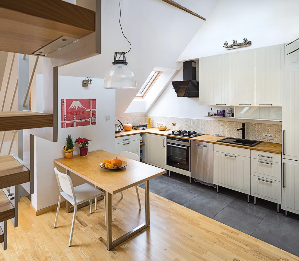

Dobrym rozwiązaniem jest usytuowanie ciągu kuchennego prostopadle do ścianki kolankowej. W ten sposób połać nie przeszkadza w pracach kuchennych, a zamontowane w niej okno dobrze doświetla blat fot. Marcin Czechowicz, projekt: Barbara Sąsiadek, Zbigniew Sąsiadek
Gotowanie pod skosami
Dobrze jest umieścić kuchnię blisko wejścia na poddasze. Idealnie, jeśli będzie to od strony północnej, skąd dociera światło rozproszone, lub wschodniej. Dziennego światła powinno być tyle, by w kuchni można było pracować w ciągu dnia bez włączania sztucznego oświetlenia. Stąd pomysł, by blat kuchenny umieścić pod skosem, wcale nie jest pozbawiony sensu. Można to zrobić dwojako: umieścić blat wzdłuż ścianki kolankowej lub prostopadle do niej. W pierwszym przypadku ścianka kolankowa lub ścianka działowa przed nią musi być wysoka, minimum 125 cm przy kącie nachylenia połaci dachu 45°. W drugim wystarczy ścianka niewiele wyższa od blatu, czyli 95-100 cm. Można też zabudowę odsunąć nieco od ścianki kolankowej. W obu sytuacjach w kuchni nie będzie szafek wiszących. Okna połaciowe nad blatami równomiernie je doświetlą, a dodatkowo zniwelują wrażenie braku przestrzeni.
Ciąg kuchenny wygodnie jest też ustawić na ścianie równoległej do skosu, w wyższej części pomieszczenia. W otwartych przestrzeniach świetnie sprawdzają się też wyspy kuchenne ustawione równolegle lub prostopadle do skosu.

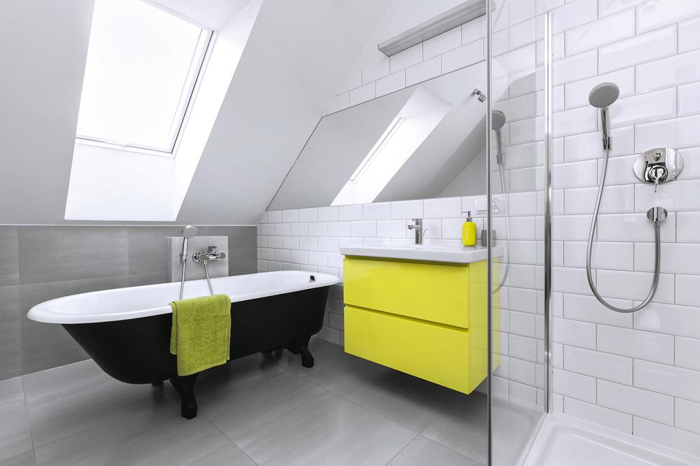

Wnęka okienna ułatwia zagospodarowanie trudnej łazienkowej przestrzeni. Tu umożliwia wygodne korzystanie z wanny, bo zwiększa nad nią wysokość fot. FAKRO
Łazienka pod połaciami
Nie rezygnujmy z okna w łazience, bo jego wnęka ułatwi ekonomiczne wykorzystanie przestrzeni. Poza tym naturalnego światła nie da się przecenić – działa pobudzająco i optymistycznie nastraja. Okno pełni też funkcję wentylacyjną, a promienie UV działają bakteriobójczo.
Pod skosami można urządzić nawet miejsce do kąpieli. By można było stanąć w wannie zamontowanej równolegle do ściaki kolankowej bez ryzyka uderzenia w powierzchnię skosu, trzeba będzie ją odsunąć od ściany i zabudować. Dzięki temu rozwiąże się też problem ze sprzątaniem za wanną – zabudowa utworzy półkę.
Więcej pomysłowości wymaga zaprojektowanie kabiny prysznicowej, a wszelkie nietypowe rozwiązania, jak chociażby skośna szyba, wymagają kabiny na wymiar, co podnosi koszt realizacji. Niełatwe jest też umieszczenie pod skosem umywalki. Co prawda górna jej krawędź znajduje się na wysokości minimum 80 cm od podłogi, ale by dało się z niej korzystać, ścianka musi mieć 140 cm wysokości. A i tak nie będzie można zamontować nad nią lustra.
Warto rozważyć montaż umywalki wolno stojącej, którą można umieścić nawet centralnie (instalacje prowadzi się wówczas pod posadzką), a lustro podwiesić do sufitu.
Sprawa z toaletą też nie jest prosta: kompaktowa ma 80 cm wysokości, a podwieszana wymaga ścianki wysokości 120 cm (licząc z zabudową standardowego stelaża). Wysokość samej miski to 42 cm od podłogi. Siedząca na niej osoba mierzy plus minus 140 cm. Jest więc możliwe ustawienie toalety pod ścianką kolankową lub przedścianką o wysokości 120 cm przy kącie nachylenia dachu 45°.

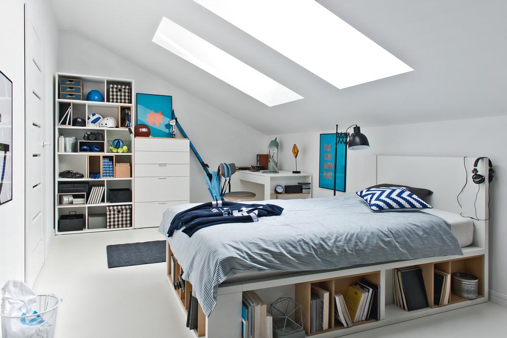

Do łóżka podwójnego będzie wygodny dostęp, jeśli ustawimy je prostopadle do ścianki kolankowej. Tu komfort jest zapewniony także dzięki wysokiej przedściance fot. VOX
Przestrzeń do spania
Łóżko można postawić prostopadle lub równolegle do ściany. Czy będzie wygodnie, zależy od wysokości ścianki kolankowej. Powinna mieć co najmniej 80 cm wysokości przy kącie nachylenia dachu 45°. Jeśli jest za niska, stawiamy przedściankę lub szukamy sposobu odsunięcia łóżka od ściany.
Okno dachowe nad łóżkiem to atrakcja sypialni. Przyjemnie jest obserwować niebo przed zaśnięciem lub po przebudzeniu. Jednak wszyscy ci, którzy mają trudności z zasypianiem, powinni mieć możliwość zasłonięcia go roletą zaciemniającą.
Uwaga! Na łóżku można wygodnie usiąść, jeśli odległość od podłogi do sufitu wynosi minimum 140 cm.
