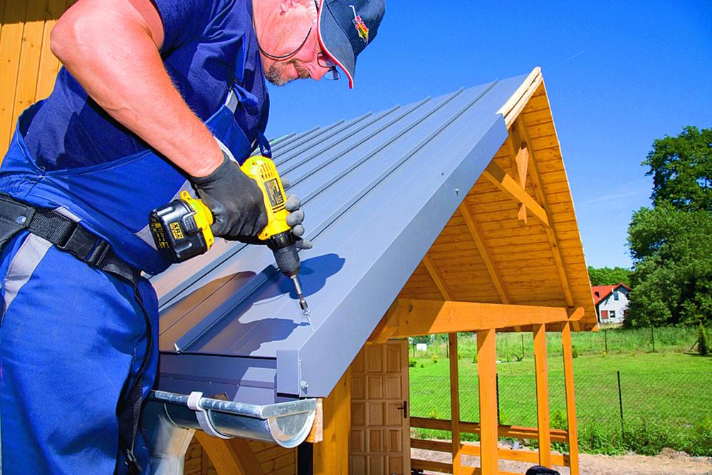

Panele do łączenia na rąbek są fabrycznie przygotowane pod długość połaci, mają też fabrycznie przygotowane otwory montażowe, co ułatwia montaż i skraca czas układania pokrycia

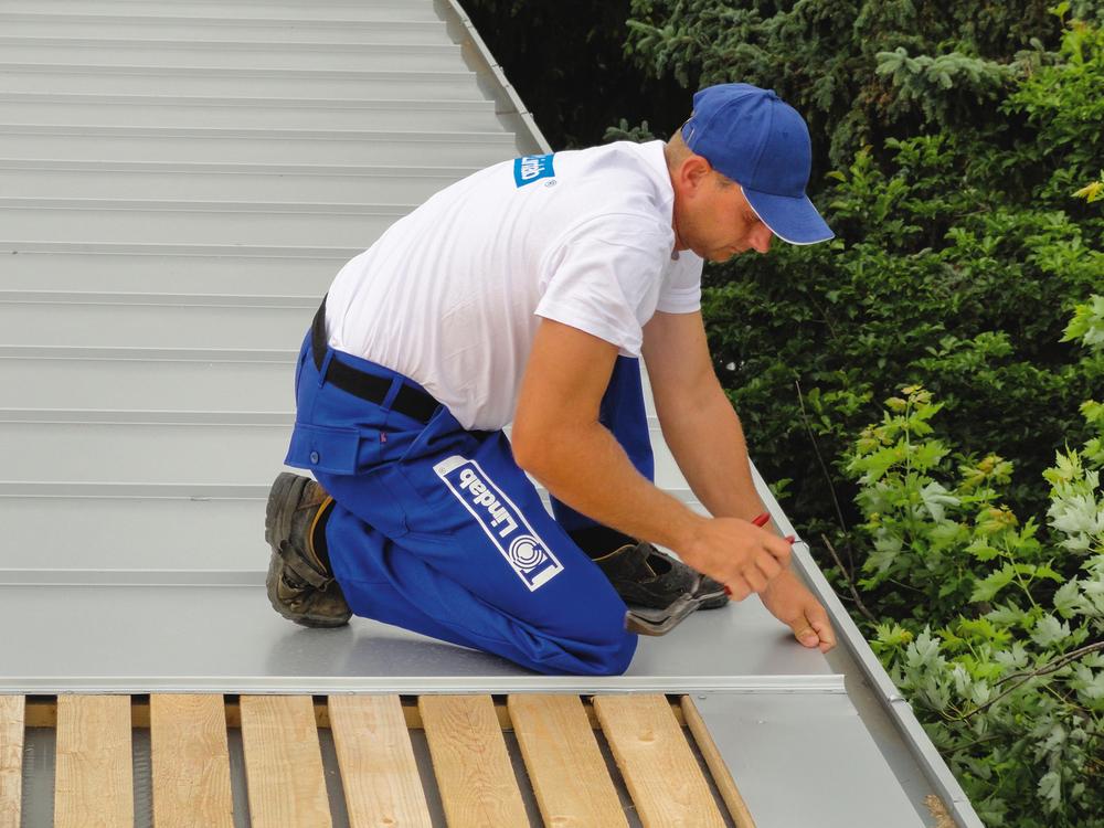

Blachę płaską najczęściej układa się na ażurowym deskowaniu fot. LINDAB
