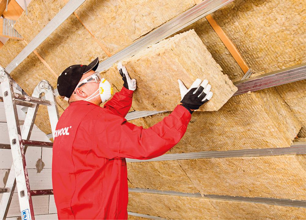

Do poddaszy najlepiej nadaje się wełna o dużej sprężystości. Najczęściej wykorzystuje się płyty, rzadziej maty wełniane o grubości od 10 do 22 cm fot. ROCKWOOL

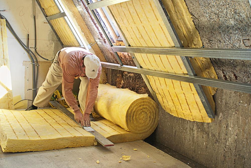

Aby uzyskać ocieplenie grubości 30-40 cm, wełnę musimy układać w dwóch warstwach – między krokwiami i pod nimi fot. ISOVER

Rodzaj i grubość materiału termoizolacyjnego zależy od kilku czynników. Najpierw trzeba sprawdzić, jaki jest aktualny współczynnik przenikania ciepła U przez dach, ściany szczytowe i kolankowe oraz dowiedzieć się, jaki rodzaj materiału ociepleniowego zastosowano – przeważnie wybierana była wełna mineralna – szklana bądź skalna – gdyż jest ciepła i ma wysoką paroprzepuszczalność.
Oprócz U interesuje nas też współczynnik przewodzenia ciepła λ, opisujący właściwości termoizolacyjne danego materiału o danej grubości. Im niższa lambda, tym cieńsza może być izolacja. Analizując ofertę rynkową wełny mineralnej, można przyjąć, że przy zastosowaniu warstwy o łącznej grubości 30-40 cm z powodzeniem spełnimy wymogi dotyczące izolacyjności dachu, a nawet je przekroczymy. Grubość pierwszej warstwy ocieplenia układanej między krokwiami powinna być:
- dla połaci zabezpieczonych folią wysokoparoprzepuszczalną – o 1-2 cm mniejsza niż wysokość krokwi. Druga warstwa dociśnie ją bowiem tak, że będzie się stykać z folią. Gdybyśmy nie zostawili tej szczeliny, folia wybrzuszyłaby się, czyniąc szczelinę wentylacyjną pod pokryciem zupełnie niedrożną;
- dla połaci zabezpieczonych folią niskoparoprzepuszczalną lub papą – o 3-6 cm mniejsza niż wysokość krokwi. W połaciach takich między wełną a izolacją z folii lub deskowaniem pokrytym papą musi być pozostawiona przestrzeń wentylacyjna, w której cyrkuluje powietrze.
