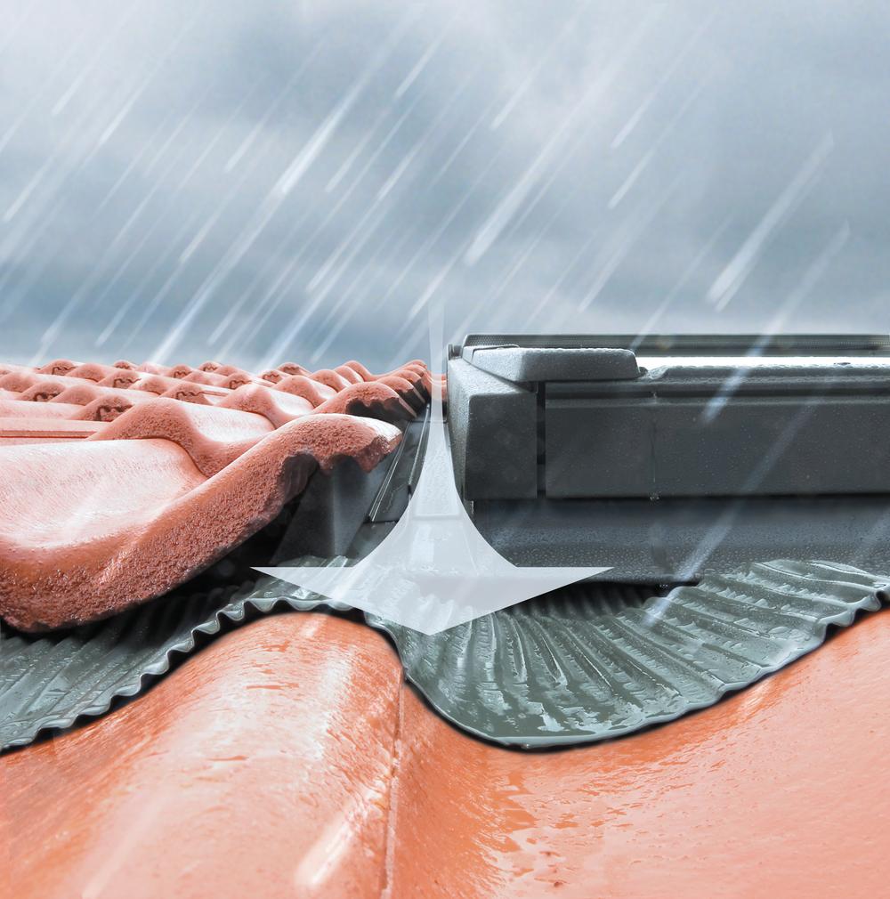

Okno w dachu musi być zainstalowane z kołnierzem uszczelniającym, żeby woda nie przedostała się do warstw dachu lub wnętrza poddasza fot. FAKRO
Kołnierz uszczelniający
Producenci okien dachowych oferują wraz z nimi właściwe kołnierze, które muszą być dobrane do rodzaju okna i jego rozmiaru oraz do pokrycia, a dokładniej: do wysokości jego profilu.
Dostępne są kołnierze uniwersalne, które można zastosować na pokryciach o wysokości profilu do 45-50 mm. Inne kołnierze pozwalają na montaż okien w pokryciu o wysokości do 90 mm, jeszcze inne – o wysokości do 120 mm.
Warto zdawać sobie sprawę z tego, że w tej grupie kołnierzy nie jest ważny rodzaj materiału pokryciowego, tylko wysokość profilu. Zatem kolnierze te można stosować zarówno do dachówek ceramicznych i betonowych, jak i blachodachówek.
Na wybór odpowiedniego kołnierza mają także wpływ głębokość montażu oraz kąt nachylenia dachu. Każde takie rozwiązanie konstrukcyjne jest sprawdzane na połaciach o określonym spadku. Na przykład kołnierz pojedynczy do pokryć o wysokości fali do 45 mm można stosować na dachach o kącie nachylenia od 15 do 90o przy montażu standardowym lub podniesionym. Montaż opuszczony do 3 cm można wykonać na dachach o kącie nachylenia nie mniejszym niż 20o.
Kołnierze są standardowo przystosowane do montażu pojedynczych okien. Jeśli chcemy zamocować okna w zespoleniu – trzeba wybrać kołnierz przeznaczony do takiego rozwiązania.
Kołnierz do pokryć płaskich. Jest w całości wyprofilowany z blachy płaskiej i przeznaczony do pokryć szczelnie przylegających do sztywnego podkładu. Dolny, krótki i sztywny element ma od spodu masę plastyczną ułatwiającą przyklejenie go do pokrycia. Bok kołnierza nachodzący na ramę jest wyższy lub niższy, zależnie od poziomu osadzenia okna.
Kołnierz do pokryć profilowanych. Ma z boków wysokie kliny uszczelniające zapobiegające dostawaniu się pod profile dachówek wody, śniegu i liści. W kołnierzach do pokryć profilowanych część górna ma często rynienkę, którą umieszcza się na membranie wstępnego krycia. Woda z niej trafia do rynienek bocznych. Dół kołnierza do wysokich dachówek ma elastyczny, długi i szeroki fartuch, którym otula się szczelnie wysokie profile elementów pokrycia. Im fartuch jest dłuższy, tym lepiej można nim uszczelnić styk z pokryciem o wysokim profilu. Fartuch (część kołnierza) może być zrobiony z aluminium lub ołowiu. Ołowiane są cięższe i zdaniem niektórych dekarzy lepiej przylegają do pokryć profilowanych. Aluminiowe też mają swoich zwolenników, gdyż łatwo się je rozklepuje. W górnej części kołnierza przeznaczonego do pokrycia profilowanego jest uformowany występ podpierający dachówkę. Dzięki niemu nie naciska bezpośrednio na element kołnierza.

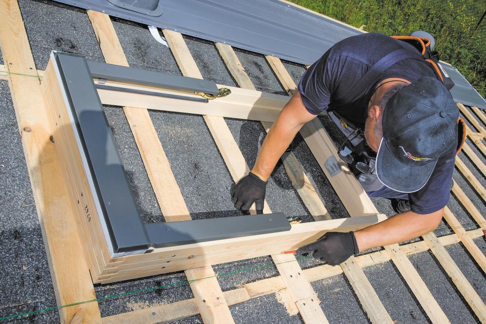

Montaż okna w dachu krytym panelami na zatrzask
montaz-okna.jpeg Zdjęcia (10)
Ramę okna ustawia się w miejscu przewidzianym na okno, odrysowuje się jej kształt i wycina łaty oraz sztywne poszycie (jeśli jest). Po zdjęciu skrzydła do ościeżnicy mocuje się kątowniki montażowe fot. BLACHY PRUSZYŃSKI
