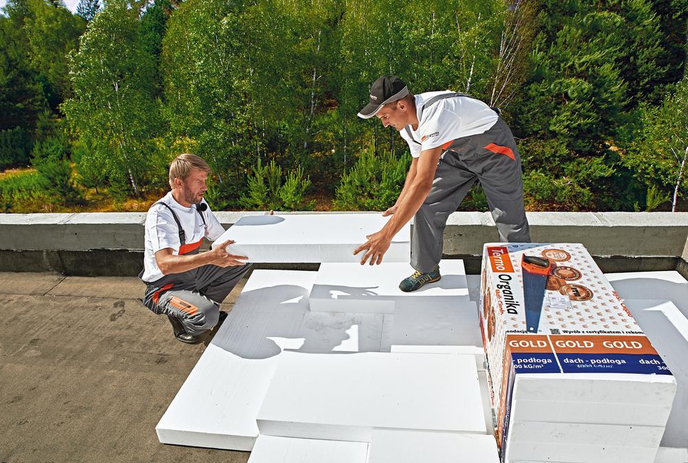

Do ocieplenia dachów płaskich często stosuje się styropian. Najpopularniejszą hydroizolacją dachową pozostaje papa fot. TERMO ORGANIKA
Stropodach niewentylowany to kilkanaście lub kilkadziesiąt metrów kwadratowych płaskiej powierzchni, którą trzeba ocieplić i zabezpieczyć przed opadami atmosferycznymi. Oparciem dla izolacji jest betonowa płaszczyzna stropu nad ostatnią kondygnacją. Kluczowymi kwestiami będą zachowanie spadku w kierunku odpływów odbierających wodę, połączenie ocieplenia dachu i ścian, wykończenie ścian attykowych i krawędzi dachu, szczelny montaż izolacji i poprawne odprowadzenie wody poza budynek.
