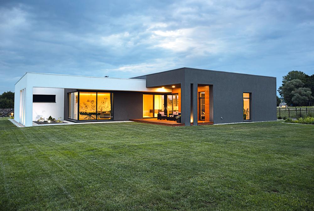

Domy przekryte dachem płaskim mają prostą i modną bryłę fot. Piotr Mastalerz, projekt: CUBE design
