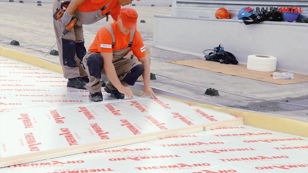

Płyty PIR są lekkie i wytrzymałe oraz całkowicie odporne na przenikanie pary wodnej. Do docieplenia wystarczy warstwa grubości 10 cm. Mocuje się je długimi łącznikami teleskopowymi fot. THERMANO

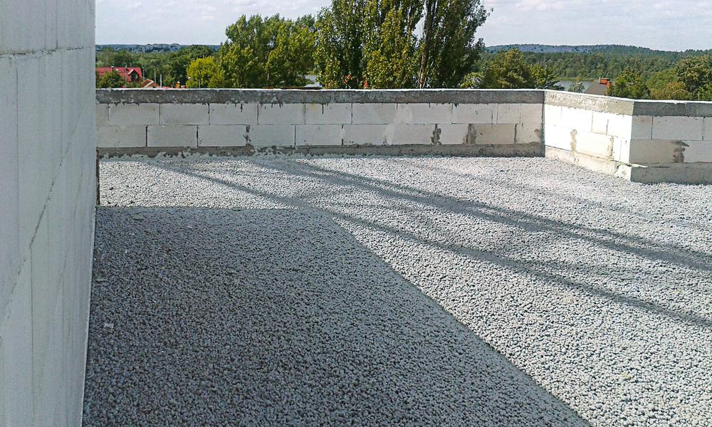

Keramzyt to twarde, ciepłe kruszywo, które można zastosować w miejsce usuniętego żużla. Najczęściej łączy się je z innymi materiałami izolacyjnymi fot. LECA

Jeżeli na dachu są zastoiska wody, to oznacza, że nie ma na nim spadków lub ich kierunek zmienił się w wyniku zapadnięcia się warstw, zgrubień papy lub ugięcia konstrukcji. Naprawę hydroizolacji trzeba wówczas połączyć z kształtowaniem nowej warstwy spadkowej. Można to zrobić,
wykonując na warstwie starej papy zbrojoną wylewkę betonową. Taka warstwa wyrównawcza jest ciężka i możemy sobie na nią pozwolić tylko wtedy, jeżeli strop ma wystarczająco mocną konstrukcję.
Jeśli na starym dachu leży już kilka warstw smołowanej papy, to aby odciążyć strop, warto je zerwać i dopiero wtedy wybetonować spadek. W taki sposób najczęściej kształtujemy spadek w stropodachach wentylowanych.

Od góry – hydroizolacja, której rodzaj i sposób zamocowania dostosowuje się do ocieplenia fot. THERMANO

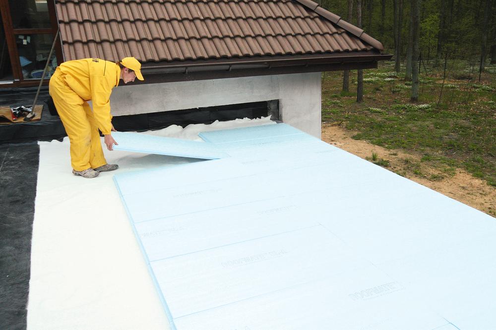

Czym ocieplić dach
Materiały ociepleniowe dobiera się do konstrukcji stropodachu oraz miejsca. Stropodachy niewentylowane dociepla się najczęściej materiałami o dużej twardości, na przykład przeznaczonymi do tego płytami z polistyrenu EPS lub XPS, płytami z pianki PIR, lub z twardej wełny mineralnej skalnej bądź szklanej albo wełny drzewnej.
Płyty ze styropianu można też kupić jedno- lub dwustronnie oklejone podkładową papą asfaltową, co umożliwia zgrzanie z nimi warstwy wierzchniego krycia. Płyty PIR przeznaczone na dachy sprzedaje się w okładzinach z aluminium i z bitumizowanego włókna szklanego. Większość producentów płyt termoizolacyjnych oferuje też usługę docinania płyt (na podstawie projektu dachu), tak że po ułożeniu tworzą warstwę spadkową. Na budowę są dostarczane z dołączoną kolejnością układania.
Płyty termoizolacyjne mocuje się do podłoża specjalnymi klejami lub mechanicznie, zależy to od wielkości płyt, powierzchni dachu, wysokości budynku oraz strefy wiatrowej. Jeśli dom ma attykę, płyty można dociążyć i docieplić keramzytem izolacyjnym albo żwirem, tworząc dach balastowy. Ten sposób stanowi też ochronę dla hydroizolacji. Płyty docieplające układa się najczęściej w dwóch warstwach na mijankę, co zmniejsza ucieczkę ciepła przez szczeliny między nimi. Stropodach niewentylowany można też ocieplić keramzytem lub natryskując na dach piankę PUR. W ten ostatni sposób izoluje się go od razu przeciwwodnie.
