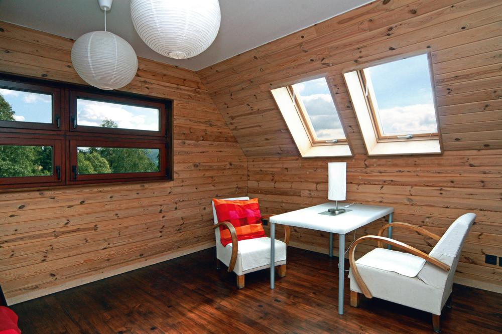

Deski to wdzięczny materiał na skosy. Mogą być z drewna krajowego lub egzotycznego, w naturalnym kolorze lub pomalowane, układane poziomo, pionowo lub skośnie fot. Piotr Mastalerz, projekt: Joanna i Wojciech Małeccy
Boazeria
Drewniana – deski boazeryjne najczęściej robi się z drewna sosnowego, świerkowego, modrzewiowego, brzozowego, bukowego, jesionowego, klonowego, dębowego. Możemy też poszukać desek z drewna egzotycznego – merbau, teku, jatoby, daru-daru, irokko, cedru. Na jednej powierzchni można zastosować deski z kilku gatunków, aby osiągnąć efekt kontrastu. Niekiedy producenci profilują powierzchnię desek, by uatrakcyjnić ich wygląd. Okładzina z desek wymaga zabezpieczenia lakierem, farbą, lakierobejcą, impregnatem dekoracyjnym. Boazeria nadaje się raczej do pomieszczeń suchych, choć po odpowiednim zabezpieczeniu lakierem, lakierobejcą bądź impregnatem zwiększy się jej odporność na wilgoć.

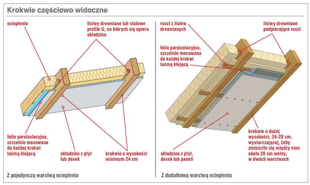

Krokwie na widoku
Jeśli krokwie są wystarczająco równe i ładne, warto je wyeksponować. Niestety, w czasach, gdy dachy muszą być solidnie ocieplone, jest to rozwiązanie coraz bardziej kłopotliwe. Metod wykańczania poddasza z zachowanym widokiem krokwi jest kilka. Można powiększać ich wysokość, domocowując od spodu krawędziaki drewniane o tej samej szerokości. Można również montować do krokwi specjalne skrzynki-atrapy udające prawdziwe krokwie. Budując okładzinę między krokwiami, trzeba zwracać szczególną uwagę na styk płyt lub boazerii z krokwiami. Okładzina powinna być od nich odsunięta na 5-10 mm. W przypadku płyt gipsowo-kartonowych między okładziną a krokwiami robi się połączenia ślizgowe. Jest to bardzo pracochłonne, zważywszy, ile krokwi mamy na poddaszu. Wygodniej jest maskować styki listwami dekoracyjnymi mocowanymi do krokwi. Styki płyt i krokwi można również wypełnić bezbarwną masą uszczelniającą, ale nie ma co liczyć, że spoina taka będzie wieczna.
Krokwie częściowo widoczne
