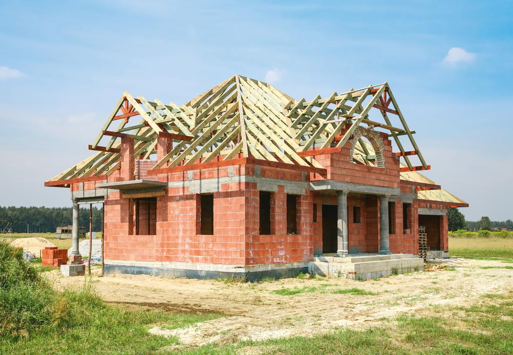

Więźba na dachu to efekt wielu decyzji inwestora oraz pracy cieśli. Powinna być zrobiona z dobrego drewna oraz zaimpregnowana Najlepiej i najskuteczniej jest zaimpregnować gotowe, obrobione elementy więźby przed jej złożeniem fot. Andrzej T. Papliński

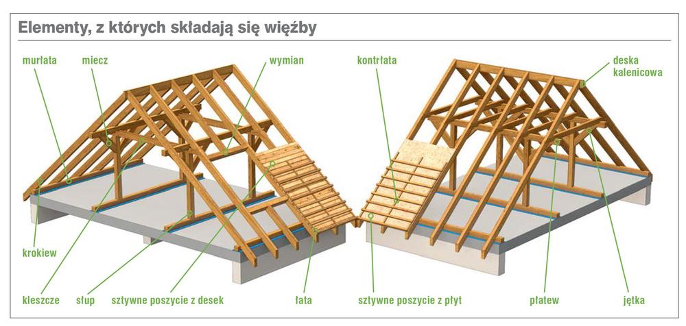

Elementy na więźbę
Aby z tarcicy powstała więźba, potrzebna będzie spora liczba różnych drewnianych produktów – od krokwi po płyty drewnopochodne. Z tartaków na budowę dostarczane są najczęściej następujące elementy:
- deski. Mają średnio od 75 do 250 mm szerokości i 19-45 mm grubości (standard to 25 lub 32 mm). Służą przeważnie do usztywnienia konstrukcji. Wykonuje się z nich na przykład kleszcze lub miecze. Cieśle wykorzystują je do budowy sztywnego poszycia na więźbie (jeśli jest przewidziane). Deski takie mają proste krawędzie. Tylko te, z których ma powstać sztywne poszycie pod pokrycie z gontów bitumicznych, powinny być czterostronnie strugane i mieć na bokach pióra oraz wpusty zapewniające sztywniejsze połączenie, a dzięki temu równiejszą płaszczyznę poszycia. Z desek można także zbudować dźwigary kratownicowe, czyli gotowe fragmenty konstrukcji dachowej, zbijane na dole i wnoszone lub wciągane dźwigiem na miejsce;
- belki. Mają 100-250 mm szerokości i 50-100 mm grubości. Stosuje się je głównie do wykonywania krokwi dachowych, belek stropowych, jętek, płatwi, wymianów i podciągów;
- krawędziaki. Mają zwykle kwadratowy przekrój o bokach 100, 80 mm. Najczęściej wykonuje się z nich murłaty i słupki podpierające;
- łaty. To elementy drewniane o przekroju 60 x 40, 50 x 40, 50 x 60 bądź 50 x 50 mm, o długości 4-6 m. Powstaje z nich konstrukcja wsporcza pod pokrycia profilowane (dachówki, płyty faliste, blachodachówkę);
- kontrłaty. To listwy, na których spoczywają łaty. Mają przekrój 50 x 25 mm i długość 1,3 m;
- płyty. Sklejka, płyty OSB bądź MFP. To drewnopochodne wyroby stosowane do przygotowania sztywnego poszycia na krokwiach albo stropach drewnianych;

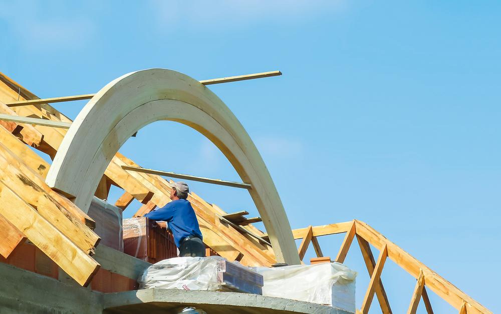

Z drewna klejonego wykonuje się takie elementy więźby, które trudno by było zbudować ze zwykłej tarcicy. Jest na przykład niezastąpione podczas robienia elementów łukowych fot. JAGRAM-PRO

Elementy, z których składają się wieźby
