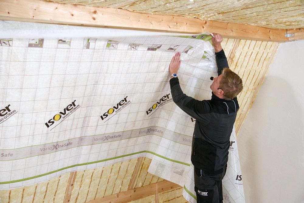

Membrany paroizolacyjne o zmiennym oporze dyfuzyjnym Sd zimą nie przepuszczają pary wodnej, ponieważ ich Sd jest duże, a w lecie, gdy kierunek przepływu zmienia się, stają się materiałem przepuszczającym parę, czyli umożliwiają wysychanie warstw dachu. Są to materiały wielowarstwowe działające na podobnej zasadzie jak oddychające membrany stosowane w nowoczesnej odzieży sportowej. Pod wpływem ciśnienia ich struktura się zacieśnia, utrudniając przepływ pary. Przy zmniejszonym ciśnieniu materiał się rozluźnia. Niektóre folie pod wpływem pary wodnej działającej od strony wnętrza „puchną”, czyli mają pewną zdolność do jej magazynowania.

Nowoczesne aktywne folie paroizolacyjne regulują ruch pary wodnej. Mają inną paroprzepuszczalność w zimie, a inną w lecie fot. ISOVER

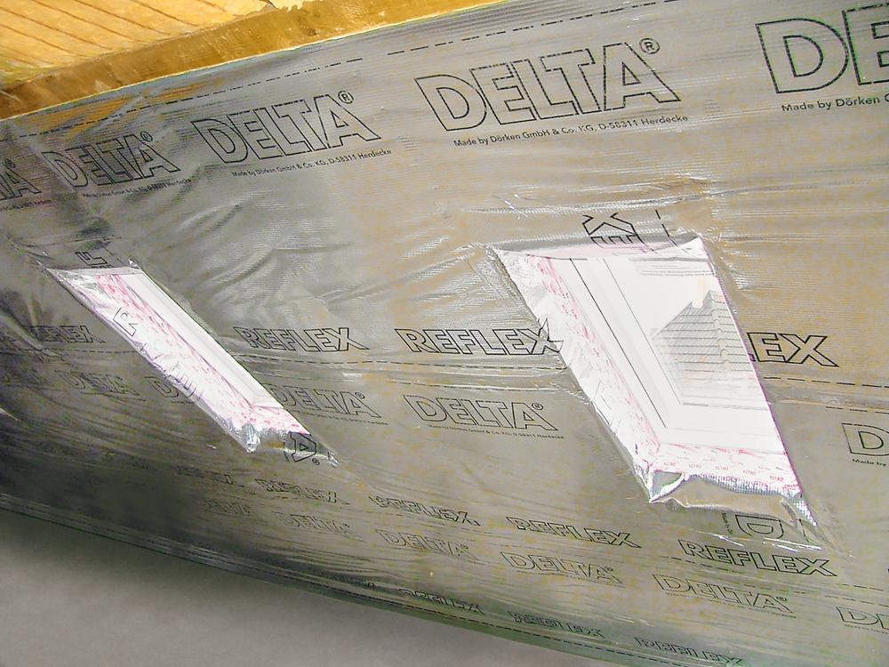

Paroizolacja musi być bardzo starannie ułożona, a pasy folii połączone ze sobą. Układa się je prostopadle bądź równolegle do krokwi (zazwyczaj na ruszcie, do którego mocuje się okładzinę skosów) z minimum 10-centymetrowym zakładem, klejąc je na zakładach i przyklejając również do konstrukcji (krokwi, muru lub rusztu podtrzymującego ocieplenie). Dopuszczalne, lecz trudniejsze ze względu na zachowanie szczelności jest umieszczenie jej pod rusztem. Folia musi być tylko lekko napięta, nie powinna zwisać. Powietrze nie może też przedostawać się bokiem, między paroizolacją a murem.
Do sklejania pasów paroizolacji ze sobą oraz przytwierdzania ich do krokwi lub do rusztu służą taśmy jedno- oraz dwustronne, a także kleje, którymi mocuje się ją do muru (gdy jest to komin, używa się klejów butylowych). Najlepiej korzystać z akcesoriów przeznaczonych do konkretnych rodzajów folii, wtedy ich skład chemiczny będzie zgodny, na przykład taśmy do paroizolacji polipropylenowych muszą być zrobione z włókniny polipropylenowej, a te do folii metalizowanej – mieć warstwę refleksyjną. Podłoże, do którego mocuje się taśmy, musi być odpylone i odtłuszczone (w przypadku rusztu aluminiowego warto go przetrzeć preparatem odtłuszczającym). Mur można pokryć gruntem przeznaczonym pod kleje, co sprawia, że klej mocniej trzyma. Niektóre folie są produkowane ze specjalnym paskiem klejącym ułatwiającym ich układanie, więc nie trzeba kupować dodatkowych akcesoriów.
Miejscami szczególnie wrażliwymi na wykraplanie się pary wodnej są okolice okien dachowych. Paroizolacja powinna być tam ułożona szczególnie starannie fot. DÖRKEN DELTA FOLIE
