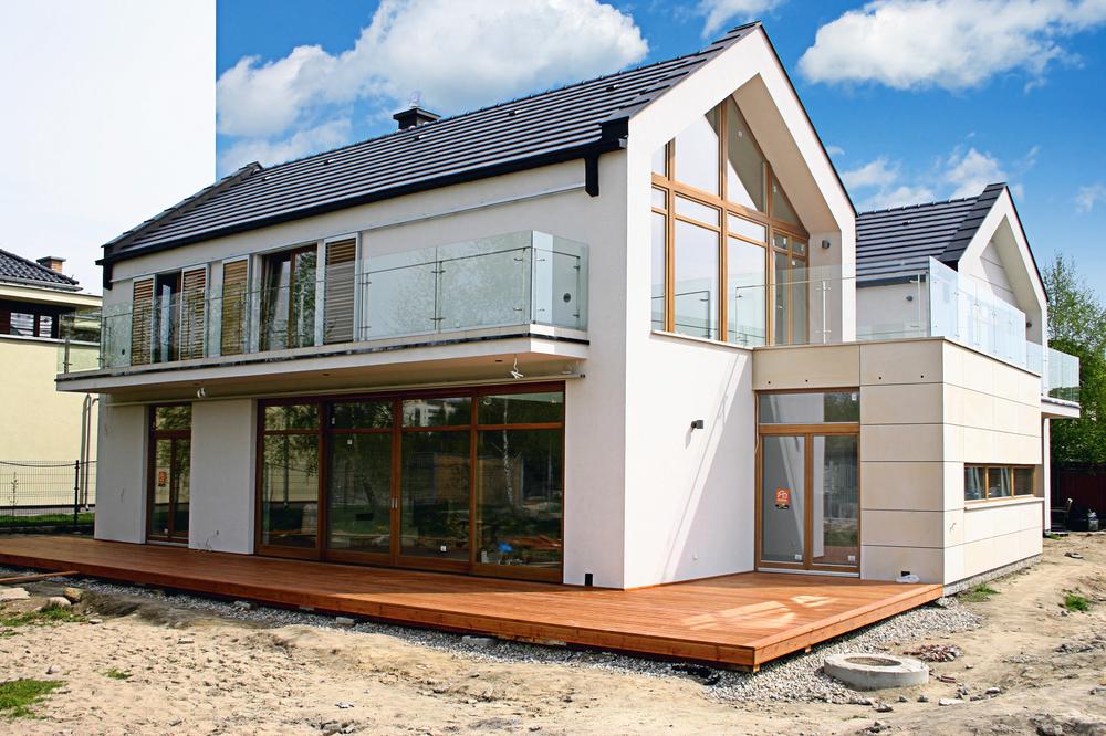

Prostokątna rynna dobrana kolorystycznie do pokrycia to eleganckie zakończenie okapu fot. Andrzej Szandomirski, projekt: Dorota Sibińska XYstudio

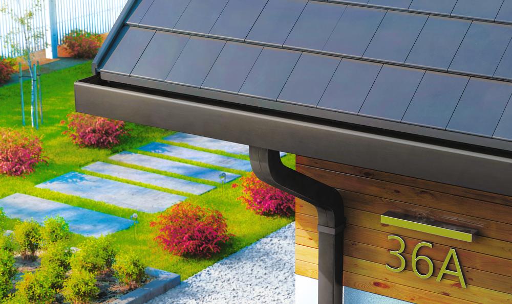

Rynna prostokątna umieszczona na skraju okapu może być dodatkowo zakryta maskownicą. Osłona, za którą skrywa się rynna z rynhakami, wygląda wtedy jak obróbka blacharska skraju połaci fot. GALECO
