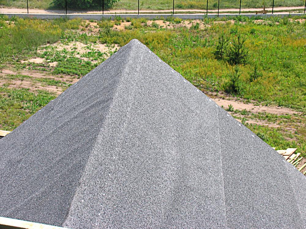

Papę układa się, szczelnie przykrywając kalenicę. Podczas układania pokrycia w tym miejscu papę przecina się, aby udrożnić szczelinę wentylacyjną pod deskami fot. Wiktor Greg

To wierzchnia warstwa papy chroniąca przed promieniami słonecznymi oraz uszkodzeniami mechanicznymi – im grubsza, tym lepiej. Jeśli spod posypki przebija poprzednia warstwa, najprawdopodobniej papa nie jest zbyt dobrej jakości. Posypka może też pełnić funkcję dekoracyjną i zdobić pokrycie dachowe.

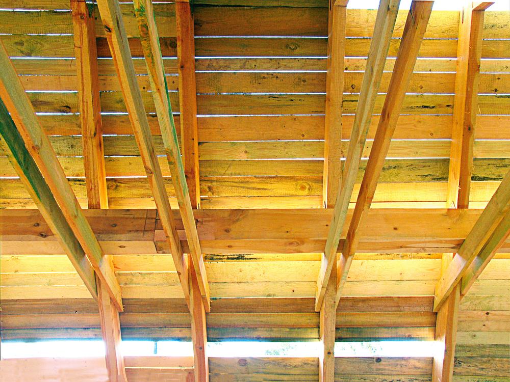

Deskowanie pod papę nie musi być bardzo szczelne, zwłaszcza pod sztywne pokrycia układane na ruszcie z kontrłat i łat. Ważne, by deski były zaimpregnowane fot. Wiktor Greg
Podłoże pod papę
Papa nie jest zbyt często wykorzystywana jako ostateczne pokrycie dachów skośnych o nachyleniu powyżej 20°. Ale od lat układa się ją na sztywnym poszyciu jako warstwę wstępnego krycia. Jest to wskazane na dachach o skomplikowanych kształtach i na terenach, gdzie wieją silne wiatry (nad morzem i w górach), bo deski usztywniają konstrukcję. Dzięki temu, że więźba jest stabilniejsza i mniej się odkształca, okładzina układana na skosach poddasza użytkowego jest mniej narażona na pękanie. Mimo iż jest to droższe rozwiązanie niż rozpięcie na krokwiach folii wysokoparoprzepuszczalnej, w wielu wypadkach znacznie od niej lepsze.
Sztywne poszycie, na którym układa się papę, zazwyczaj wykonuje się z desek o grubości (20-32 mm) i wilgotności nie większej niż 21%. Łączy się je na pióra i wpusty lub układa do czoła. Podłoże pod papy może być również wykonane ze sklejki drewnianej lub wodoodpornej odmiany płyt wiórowych OSB i MPF. Drewno zmienia swoje wymiary pod wpływem zmiennych warunków pogodowych, dlatego układane na nim papy nie mogą mieć zbyt niskiego współczynnika rozszerzalności. W przeciwnym razie „pracujące” podłoże może spowodować ich rozerwanie, a przez to utratę szczelności pokrycia. Najlepiej układać dwie warstwy papy: pierwszą (podkładową) montowaną mechanicznie, a drugą wierzchnią (najlepiej na osnowie z włókniny poliestrowej) i zgrzewać z pierwszą warstwą.

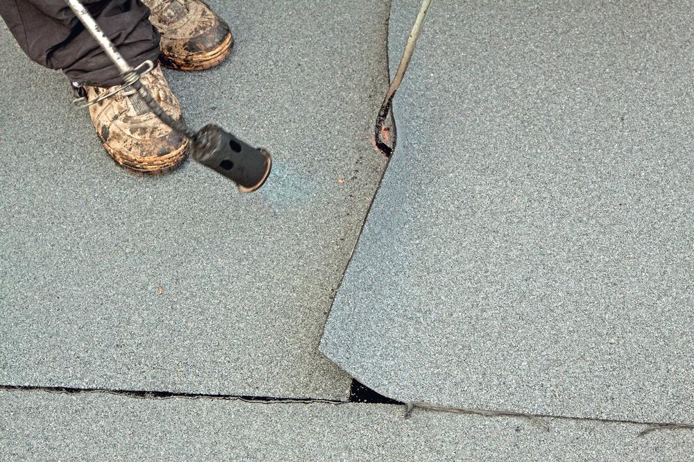

Zakłady papy można sklejać lepikiem lub zgrzewać. Zależy to od typu papy i rodzaju podłoża fot. Piotr Mastalerz
Jak układać papy modyfikowane
W większości wypadków są to papy termozgrzewalne, a niektóre mają spód wyprofilowany w rowki, dzięki czemu powierzchnia do rozgrzania jest mniejsza. Są także papy aktywowane termicznie, w których rozpuszcza się tylko wąskie podłużne pasma klejowe z masy bitumicznej. Papy samoprzylepne natomiast mają na spodzie nałożoną odpowiednio przygotowaną powłokę bitumiczną z warstwą klejącą osłoniętą folią ochronną. Po jej zdjęciu wystarczy ułożyć je na podłożu i przycisnąć równomiernie na całej powierzchni dłonią lub wałkiem. Papy samoprzylepne są samowulkanizujące, co oznacza, że pod wpływem ciepła obie powłoki trwale się łączą, dlatego można je układać tylko latem. Znajdują zastosowanie tam, gdzie nie powinno się używać palnika do roztopienia bitumu, czyli w miejscach narażonych na łatwe rozprzestrzenianie się ognia.
Pełne zgrzewanie można wykonać na dachach o dowolnym kącie nachylenia, układając papę od okapu w kierunku kalenicy: przy skosie do 20% – pasami równoległymi do okapu, przy większym spadku – prostopadłymi do okapu, dodatkowo mocując mechanicznie w miejscach okapów, attyk, dylatacji, pasów podrynnowych oraz innych zakończeń, co zapewni pełną przyczepność do podłoża oraz szczelność.
