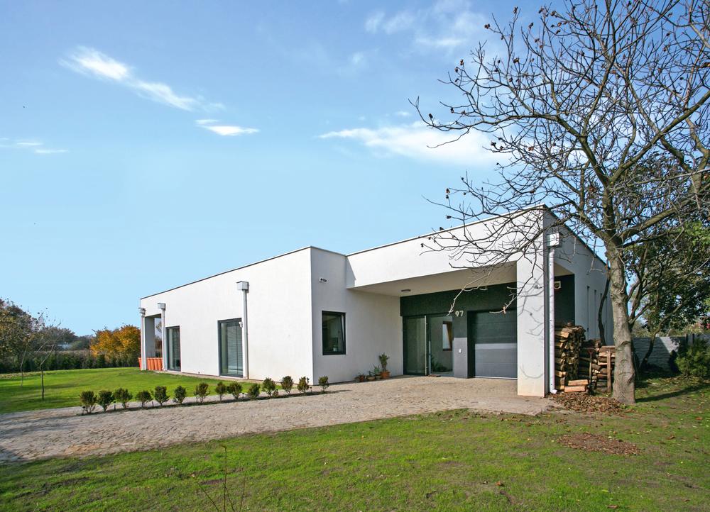

Rynny na dachu płaskim montuje się przy jego najniżej położonych krawędziach – na wystającym gzymsie, ścianie lub bezpośrednio na połaci fot. Piotr Mastalerz, projekt: Jan Gutt, Marcin Rubik

Klasyczny dach płaski może mieć połać nachyloną na jedną, dwie albo cztery strony. Jeżeli chcemy odprowadzać z niego wodę rynnami, mocuje się je przy najniżej położonych krawędziach – na wystającym gzymsie, ścianie lub bezpośrednio na połaci dachowej.

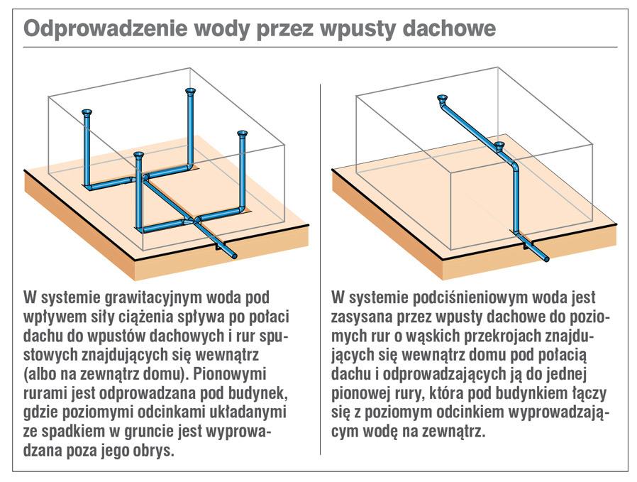

Z dachu płaskiego wodę można również odprowadzać, montując w nim wpusty dachowe. Woda będzie przez nie spływać w sposób grawitacyjny lub podciśnieniowy:
  • grawitacyjnie – wpusty dachowe kierują wodę do rur spustowych biegnących pionowo wewnątrz budynku. Woda spływa następnie do rury bocznej, która odprowadza ją na zewnątrz domu – najczęściej do kanalizacji ogólnospławnej. Montaż pionowych rur wewnątrz domu jest nieco kłopotliwy – prowadzi się je w kanałach, których usytuowanie trzeba przewidzieć na etapie projektowania domu na wszystkich piętrach budynku. Wymagają też solidnego wyciszenia. W zamian zyskujemy pewność, że zimą woda w nich nie zamarznie;
  • podciśnieniowo – woda jest zasysana do rury biegnącej pod stropodachem. Z niej deszczówka trafia do jednej pionowej rury spustowej zamontowanej wewnątrz lub na zewnątrz budynku. Zjawisko zasysania uzyskuje się dzięki odpowiednim wymiarom rur oraz różnicom ciśnień na ich końcach. W tym systemie przekroje rur są mniejsze niż w grawitacyjnym, a wpusty dachowe można łączyć poziomymi odcinkami prowadzonymi niemalże bezspadkowo do głównego pionu odprowadzającego wodę.

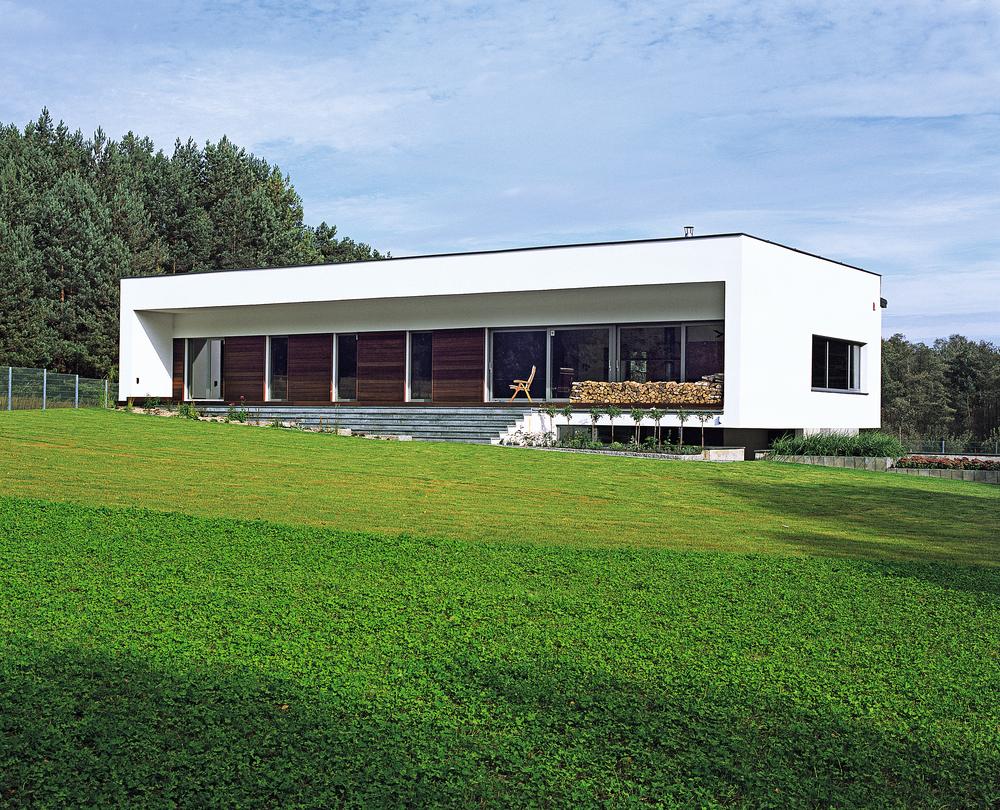

Nowoczesne domy z dachami płaskimi nie mają widocznych rynien, bo zwykle wybiera się system odwodnienia z wpustami dachowymi fot. Andrzej Szandomirski, projekt: Marcin Rubik

Odprowadzenie wody przez wpusty dachowe

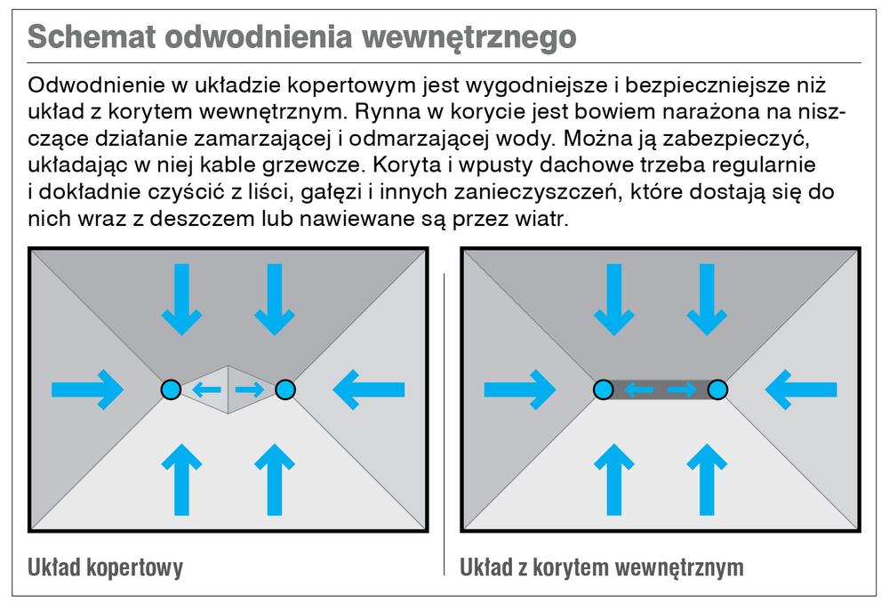

Schemat odwodnienia wewnętrznego
