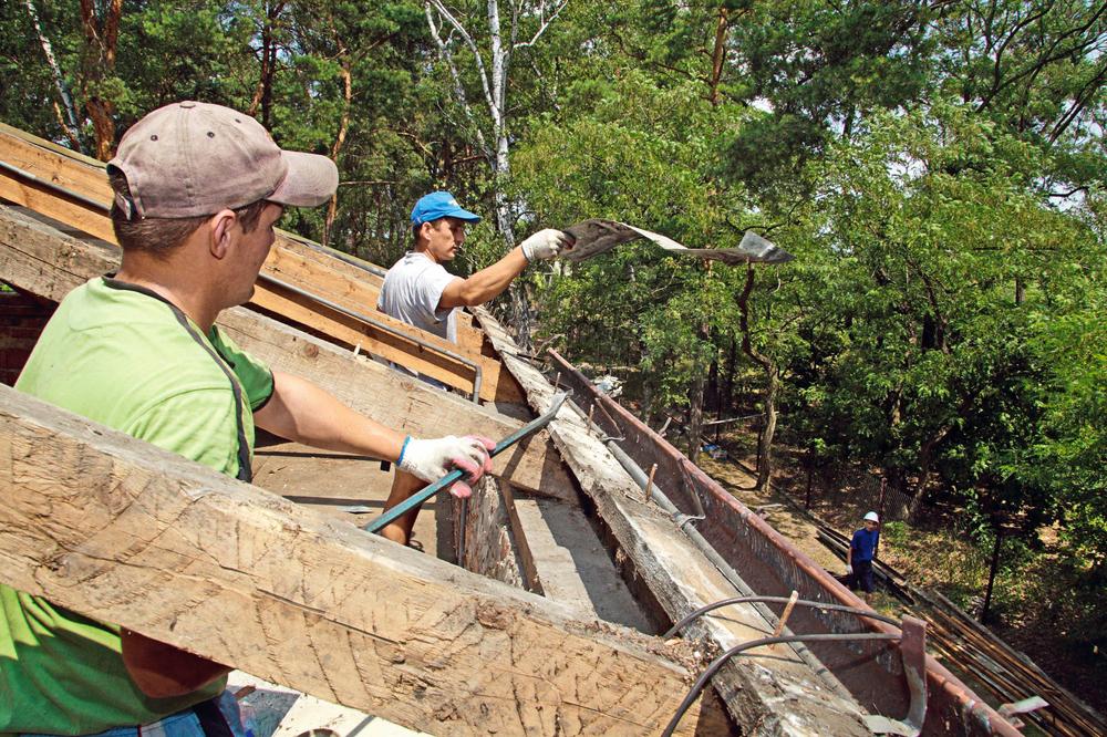

Jeśli pokrycie na dachu zestarzało się i nie pełni już swoich funkcji, trzeba je wymienić. Nowe będzie nie tylko ładniejsze, ale też lepszej jakości – nawet jeśli wybierzemy takie samo jak stare.
Wymiana pokrycia nie zawsze ogranicza się tylko do zdjęcia zewnętrznej warstwy dachu. Często trzeba zdjąć wszystkie jego warstwy aż do krokwi i także wziąć pod uwagę wymianę orynnowania fot. Piotr Mastalerz
Nie tylko gust i możliwości finansowe wpływają na to, jakie pokrycie wybierzemy. Wiele tu zależy od konstrukcji dachu. Możemy wybrać:
  • pokrycie takie samo, ale nowe – to najmniej kłopotliwa opcja. Prawie nie musimy się martwić o stan więźby i konstrukcji nośnej pod samo pokrycie. Pozbywamy się jednego i zastępujemy je nowym. Ale to nie wszystko. Istotna jest przecież hydroizolacja dachu, a pod starym pokryciem często jej nie ma lub jest w złym stanie. Wymiana będzie więc szybka i prosta jedynie wtedy, gdy okaże się, że nie trzeba też wymieniać materiału hydroizolacyjnego;
  • pokrycie lekkie w miejsce ciężkiego to też dość wygodna okoliczność. Stara więźba powinna utrzymać nowe, lżejsze pokrycie bez konieczności jej wzmacniania. Czasem jednak po zdjęciu ciężkiego pokrycia okazuje się, że konstrukcja jest lekko zdeformowana i może być niezbędne poziomowanie połaci;
  • pokrycie ciężkie w miejsce lekkiego – trudno tu o jakąś regułę. Wszystko zależy od stanu więźby. Może być na tyle mocna, że z powodzeniem udźwignie większy ciężar. W przeciwnym razie trzeba ją będzie wzmocnić, a jeśli to zbyt kosztowna i trudna inwestycja, lepiej pomyśleć o lżejszym pokryciu;
  • nowe pokrycie na stare – nie jest to polecane rozwiązanie, ale czasem dopuszczalne. Dotyczy zresztą głównie pokryć z blachy falistej lub trapezowej albo z bitumicznych bądź włóknocementowych płyt falistych. W przypadku innych pokryć (może z wyjątkiem blachy płaskiej), jest właściwie niewykonalne. Co zyskujemy, kładąc nowe pokrycie na starym? Jedynie tyle, że nie płacimy za rozbiórkę i wywóz odpadów. Oczywiście nowy materiał na dach (wraz z elementami nośnymi – łatami, kontrłatami lub sztywnym poszyciem) nie powinien być nadmiernie ciężki.

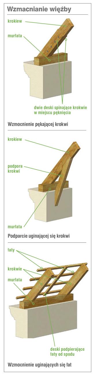

Jeśli mamy starą więźbę, na przykład zbudowaną w latach 60.-80., nie możemy sami stwierdzić, czy jej nośność jest wystarczająca. Konieczna będzie pomoc fachowca, który może to sprawdzić i wydać wiążącą opinię.
Jeśli stwierdzi, że więźba nie jest odpowiednio mocna lub przez lata straciła na wytrzymałości, może zaproponować jej wzmocnienie:
  • zastosowanie dodatkowych podpór krokwi i jętek;
  • dołożenie nowych krokwi;
  • wzmocnienie krokwi przez spięcie ich z dwóch stron deskami;
  • usztywnienie połaci stalowymi taśmami, tak zwanymi ściągami;
  • wymianę niektórych elementów więźby na nowe.
Sami nie usiłujmy nic poprawiać. Możemy bowiem spowodować więcej strat niż zysków. Duży problem powstanie wówczas, gdy więźby nie da się wzmocnić lub naprawić od strony pokrycia. Wtedy robotnicy będą musieli zaingerować od strony poddasza. Pół biedy, jeśli nie jest użytkowe, w przeciwnym razie trzeba je będzie w znacznym stopniu zdewastować, aby odsłonić krokwie, słupy, jętki.

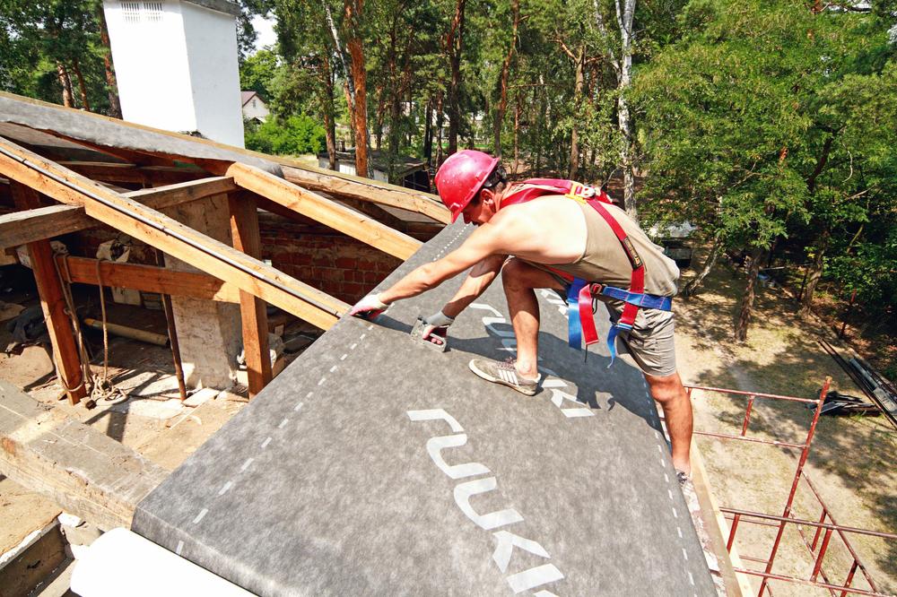

Pod pokryciem musi być hydroizolacja. Można nią być sztywne poszycie z papą albo sama membraną albo membrana - zależnie od wybranego pokrycia fot. Piotr Mastalerz
Musi być równo
Pokrycia dachowe układa się albo na konstrukcji nośnej z kontrłat i łat, albo na sztywnym poszyciu z gęsto rozmieszczonych desek lub dużych płyt drewnopochodnych. W jednym i drugim przypadku niezmiernie ważne jest, aby połać dachu była równa. Konieczne więc będzie poziomowanie krzywizn, jakie mogą się nam pokazać po zdjęciu starego pokrycia. Polega ono z grubsza na podkładaniu między konstrukcję nośną a krokwie listew dystansowych (na przykład ze sklejki). Wymaga to przynajmniej częściowego podważenia lub demontażu konstrukcji. Jest to praca niewdzięczna, ale konieczna. Czasami jednak krzywizny wynikają z tego, że ugięte są słabsze krokwie połaci. Trzeba je naprawić.
Co pod spodem
Zależy to od pokrycia. Wiadomo, że dachówki, blachodachówkę, płyty faliste i blachę trapezową montuje się do konstrukcji nośnej z kontrłat i łat. Wtedy najlepszą izolacją będzie niepowodująca znacznego zwiększenia ciężaru połaci folia wstępnego krycia. Sztywne poszycie wykonuje się głównie jako podłoże pod gonty bitumiczne lub blachę płaską. Hydroizolacja nie zawsze jest wtedy konieczna. Pod gonty można ułożyć papę podkładową (choć niektórzy producenci zalecają ją tylko w pewnych sytuacjach). Nie nadaje się ona pod blachę płaską, jednak można tu zastosować specjalną folię separacyjną. Sztywne poszycie jest nieco cięższe niż konstrukcja z kontrłat i łat. Jego zaletą jest natomiast to, że nieźle usztywnia całą więźbę, więc czasem może być zalecane nawet pod pokrycie z dachówek lub blachodachówki.
