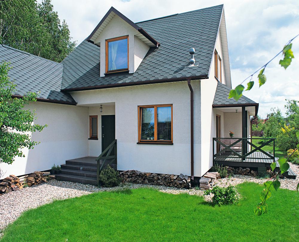

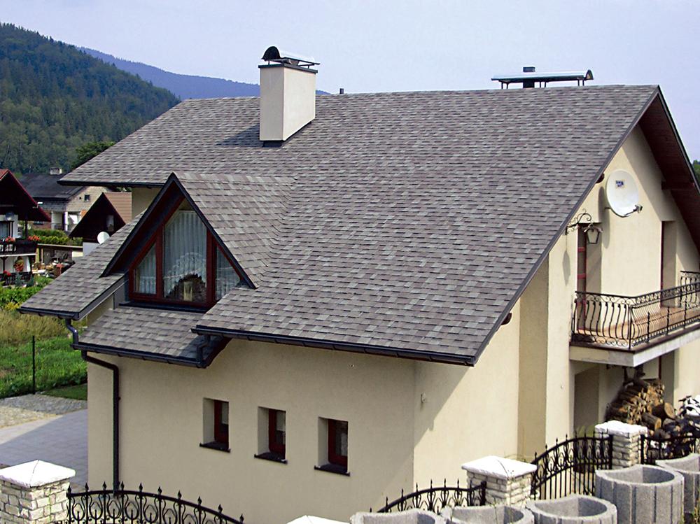

Gonty bitumiczne
To kawałki najlepszej jakościowo papy bitumicznej z rdzeniem z włókna szklanego, ozdobione z wierzchu, mające fabrycznie nadany kształt imitujący kilka naturalnych drewnianych gontów, płytek łupku lub płaskich dachówek. Po ułożeniu połacie wyglądają, jakby zostały pokryte dachówką karpiówką, płaskimi gontami, łupkiem, płytkami cynkowo-tytanowymi lub miedzią.
Pasują do domów o elewacji drewnianej, murowanej i otynkowanej. Gonty dorównują trwałością innym pokryciom, pod warunkiem że zostaną ułożone zgodnie z obowiązującymi zasadami.
Układanie. Najlepsza pora na tę pracę to okres od marca do listopada. Temperatura powinna wynosić powyżej 5ºC, nie może padać deszcz i wiać wiatr. Układanie rozpoczyna się od okapu. Arkusze ustawia się w jednym rzędzie tak, żeby stykały się krawędziami. Gonty z górnego rzędu powinny być przesunięte w stosunku do tych z niższego. Górny rząd musi zachodzić na dolny, tworząc zakład. Jego szerokość zależy od rodzaju gontów i kąta nachylenia połaci. Mocujemy je gwoździami z szerokim łebkiem (papiakami), wbijając je tak, by łebki nie zagłębiały się w gont. Powinny też być odsunięte 2,5 cm od krawędzi gontu i przynajmniej 2,5 cm od wycięć.
Gonty mają naniesione paski kleju, które pod wpływem wysokiej temperatury sklejają się i tworzą szczelne pokrycie. W niektórych miejscach (na stromych dachach – powyżej 60º, przy okapach, krawędziach połaci, koszach i kalenicach, na dachach w rejonach, gdzie wieją silne wiatry, i w okresie niezbyt wysokich temperatur) gonty powinno się dodatkowo mocować klejem bitumicznym nakładanym plackami o średnicy bliskiej 2,5 cm.
Cieniowane gonty sprawiają, że dach nabiera trójwymiarowości i pokrycie wygląda na grubsze, niż jest w rzeczywistości fot. IKO

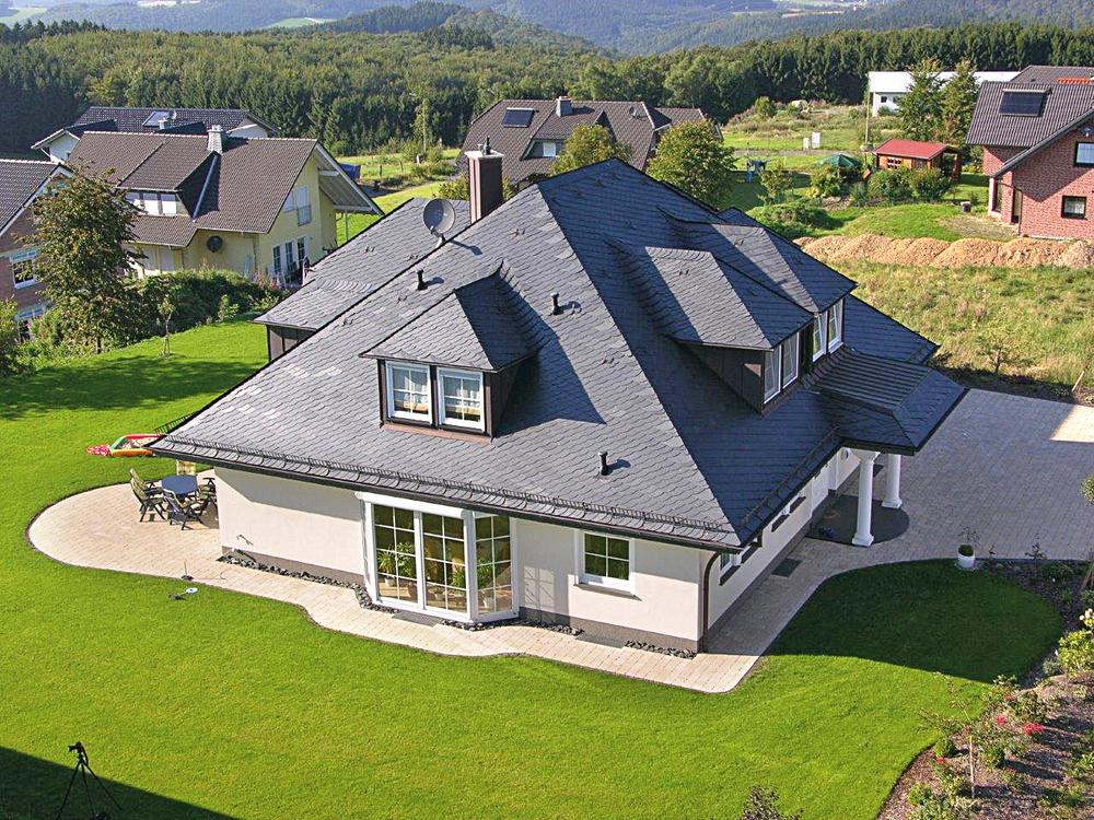

Łupek naturalny
Jest bardzo efektownym i solidnym pokryciem. W zależności od kształtu płytki dobrze wygląda na prostych dwu- lub czterospadowych dachach (prostokątne, oktagonalne), jak i na tych o skomplikowanym kształcie (łuskowe, łukowe). Łupek jest materiałem trwałym, niepalnym, nienasiąkliwym i odpornym na korozję biologiczną. Nadaje się na dachy o nachyleniu powyżej 25° (wzór łukowy i łuskowy). Wzór oktagonalny lub prostokątny wymaga dachu o kącie nachylenia co najmniej 30°.
Wadami łupku są ciężar – 1 m2 waży 25-41 kg, dlatego wymaga wytrzymałej więźby – i cena. Łupek jest drogi – zarówno materiał, jak i jego ułożenie, które jest trudne i pracochłonne. Wymaga zatrudnienia dekarzy specjalizujących się w takich pokryciach. Łatwa jest za to konserwacja. Dach pokryty łupkiem wystarczy regularnie oczyszczać z liści i gałęzi. Uszkodzone płytki łatwo wymienić ze względu na ich mały format.
Łupek jest rodzajem skały osadowej, którą po wydobyciu dzieli się na kawałki. Jeżeli kryje się nim dach, płytki przygotowuje się bezpośrednio na budowie, dopasowując elementy do siebie fot. RATHSCHECK

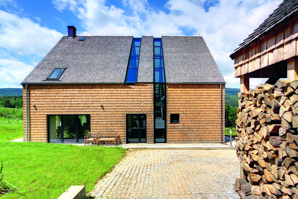

Pokrycia drewniane. Powstają z drobnowymiarowych elementów drewnianych. Znane zwłaszcza z domów regionalnych są gonty. Deseczki z drewna iglastego (modrzewia, sosny, świerku, jodły) lub liściastego (dębu, osiki) długości 12-80 cm, szerokości 6-14 cm i grubości 2-3 cm łączy się na wpust i wypust. Mogą być cięte – mają wtedy gładką powierzchnię i nie brudzą się – lub łupane: trwalsze, bo robione z drewna najwyższej jakości z zachowaniem słojów, ale z nieregularną chropowatą powierzchnią. Dzięki takiemu sposobowi powstania struktura drewna gontów łupanych nie jest naruszona, więc nie są narażone na pęknięcia, mają też mniejszą nasiąkliwość. Z czasem tylko ciemnieją, lecz nie tracą trwałości, która zależy od rodzaju drewna, z jakiego je zrobiono.
Pokrycie to jest dosyć pracochłonne w montażu, trzeba je impregnować przed położeniem (gonty łupane) oraz konserwować preparatami przeciwognio­wymi, przeciwwilgociowymi i biobójczymi podczas użytkowania.
Wióry. Najpopularniejsze są te z lekkiego, miękkiego, wytrzymałego i odpornego na szkodniki drewna osikowego. Rzadziej stosuje się wióry z drewna modrzewia lub dębu. Mają kształt deseczki struganej wzdłuż włókien, zwykle długości 30-50 cm, szerokości 8-10 cm i grubości 4-5 mm, a nawet 1 cm. Wióry są lekkie, więc nie obciążają zbytnio konstrukcji więźby, mimo że po ułożeniu powstaje z nich pokrycie kilkuwarstwowe. Tworzą szczelne pokrycie, bo mają mniejszy skurcz i odkształcenia w porównaniu z większymi gontami. Po roku się je impregnuje – wtedy dach zmienia barwę na szarą i taki już pozostaje. Wymagają regularnej konserwacji.
Zamiast dachówek
Pokrycia naturalne, na przykład takie jak gont, mogą bardzo dobrze wyglądać na domach nowoczesnych w wyrazie, choć bryłą nawiązujących do tradycji
Fot. Piotr Mastalerz, projekt: +48 Pracownia Projektowa
