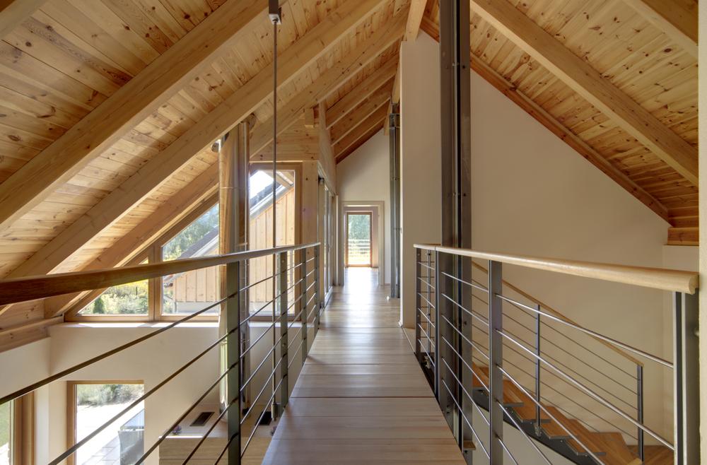

Okna pionowe w ścianie szczytowej to oczywisty sposób doświetlenia. Dodatkowym może być przeszklenie fragmentu tej ściany fot. Piotr Mastalerz, projekt: Dariusz Bodzioch

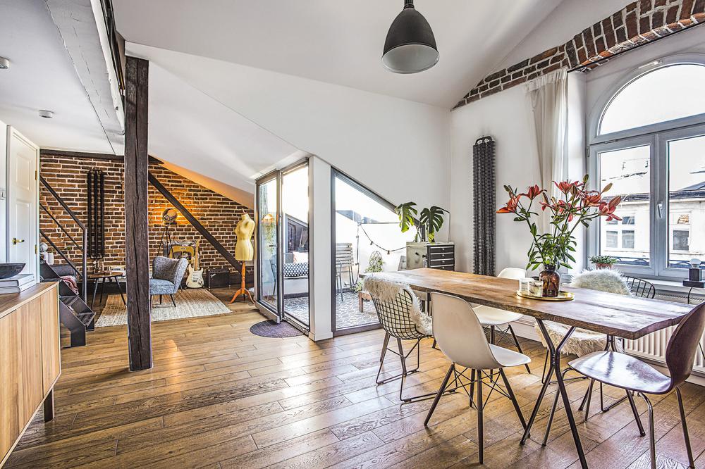

Okna balkonowe mogą odgrywać najważniejszą rolę w aranżacji wnętrz poddasza. Poza tym powiększają przestrzeń pod skosami fot. FAKRO

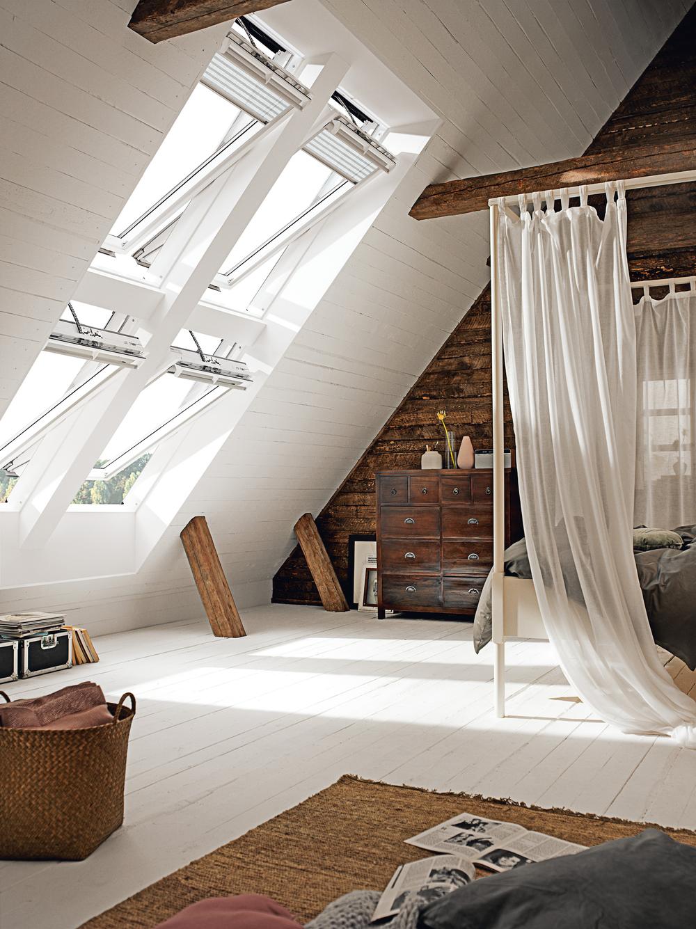

Montujemy je – jak nazwa wskazuje – w połaci dachu, co nie wymaga ingerencji w konstrukcję dachu. Okna te wpisują się też w każdy rodzaj pokrycia dachowego. Można więc zdecydować się na okno/okna, gdy budynek jest już gotowy. Lepiej doświetlą wnętrze równo rozplanowane mniejsze okna dachowe niż jedno ogromne o tej samej powierzchni. Weź pod uwagę także kąt nachylenia dachu.

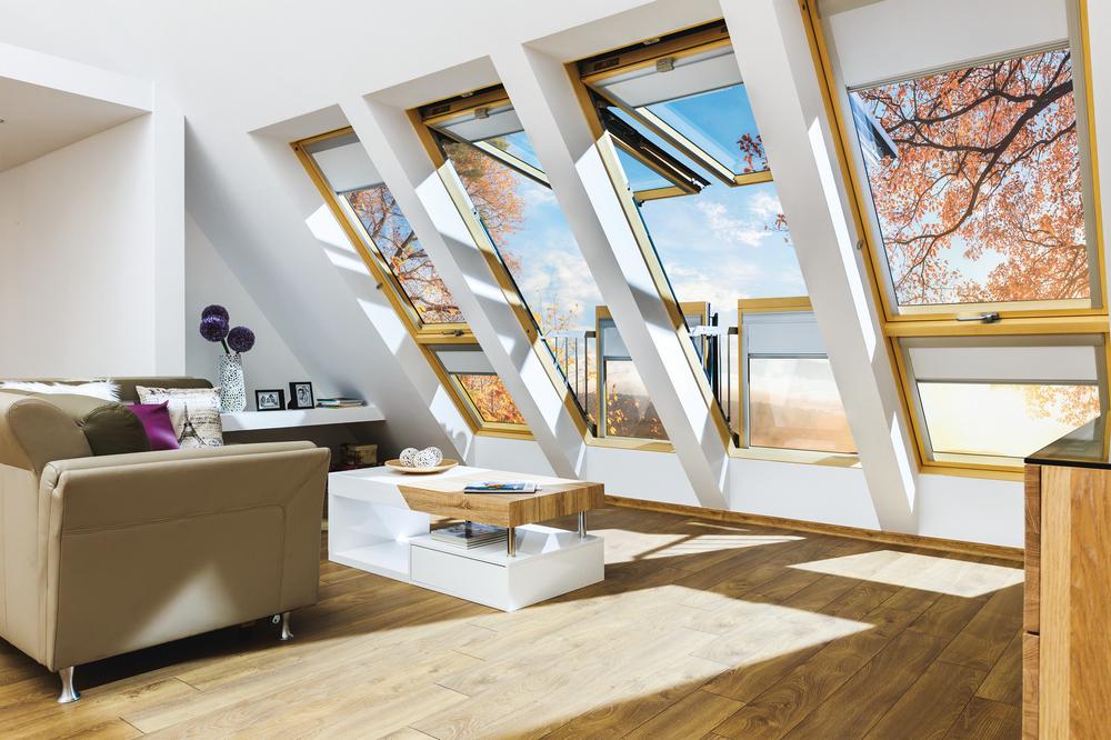

Przepisy określają minimalną powierzchnię okien, jaka zapewni właściwe oświetlenie wnętrza. Ale nic nie stoi na przeszkodzie, by zamontować ich więcej fot. VELUX

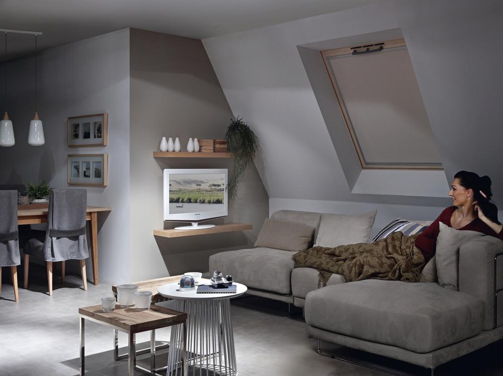

Decydując się na okna połaciowe, trzeba zdawać sobie sprawę z tego, że konieczne może być zamontowanie osłon - zewnętrznych i wewnętrznych fot. ROTO OKNA DACHOWE

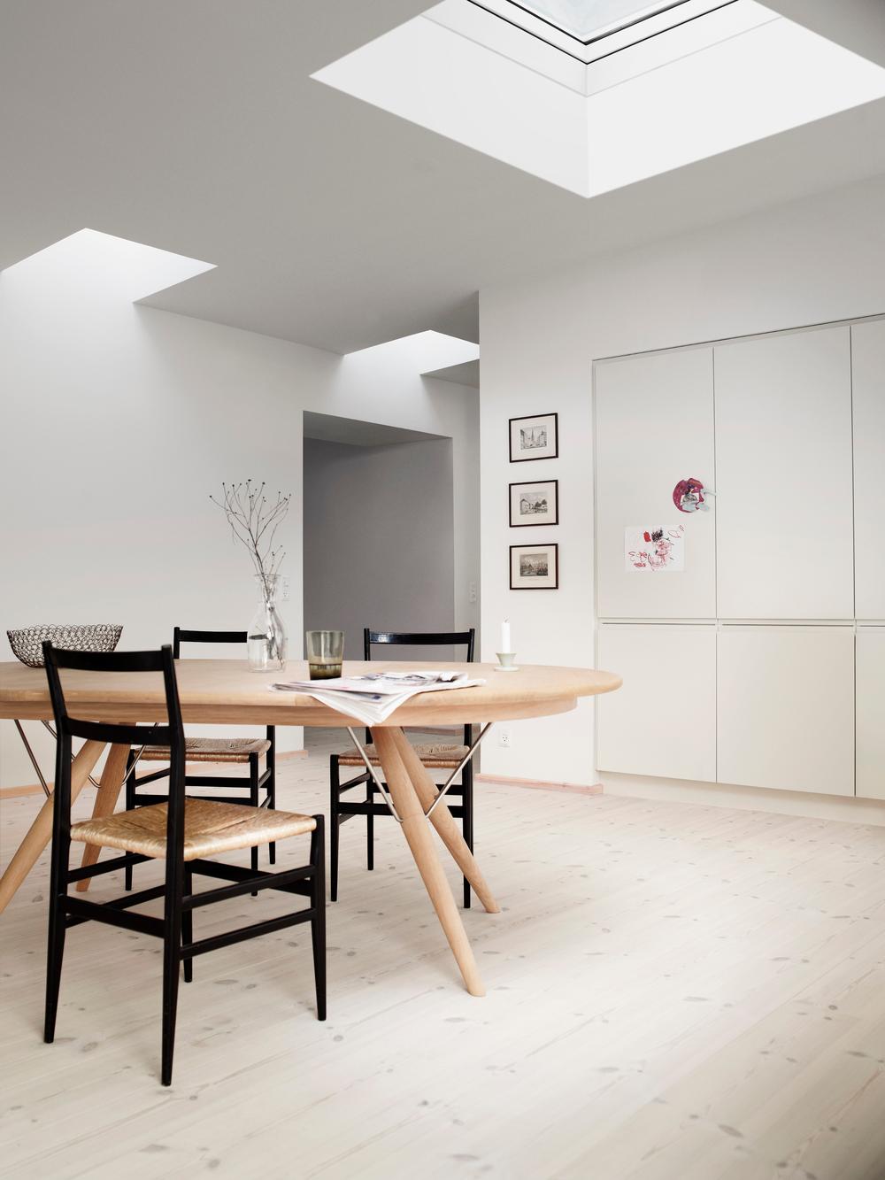

Wrażenie poddasza pod dachem płaskim? Dzięki oknom przeznaczonym do montażu w takich dachach można cieszyć się światłem dziennym i widokiem gwiazd fot. VELUX
