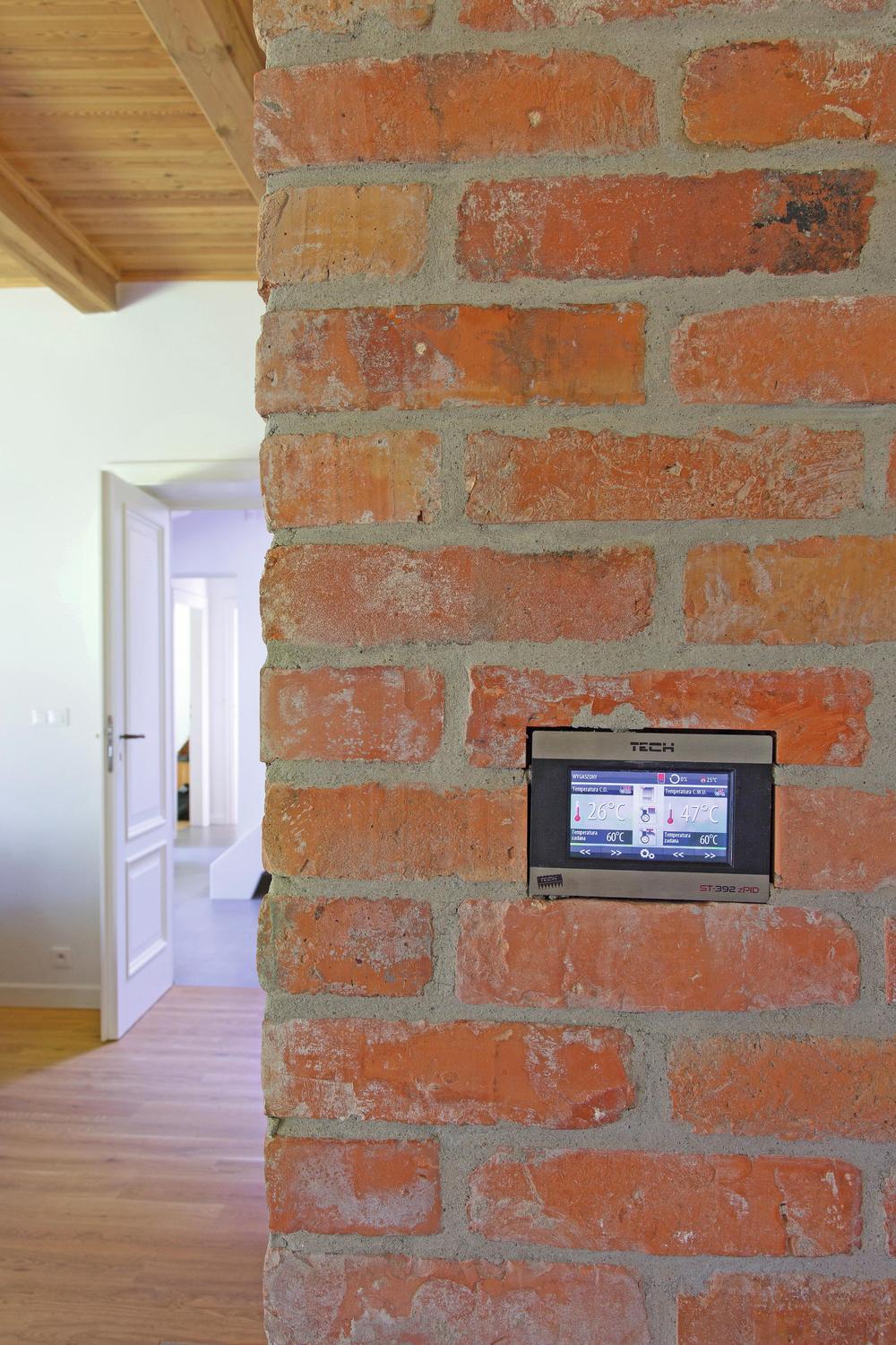

Nowoczesne regulatory montowane w instalacjach grzewczych umożliwiają niezależne sterowanie kilkoma obiegami grzewczymi także wtedy, gdy są w nich zamontowane odbiorniki o różnych wymaganiach odnośnie do temperatury zasilania (jak grzejniki i ogrzewanie podłogowe). Większość pozwala na zaprogramowanie temperatury i przedziałów czasowych, w których ma być ona utrzymywana przez instalację grzewczą.

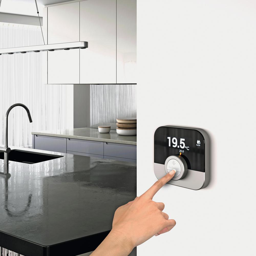

Termostat pokojowy robi to samo, ale lepiej, bo płynnie, a nie skokowo. Utrzymuje w domu temperaturę na mniej więcej stałym poziomie i ogranicza zużycie paliwa. Umieszcza się go w tak zwanym pomieszczeniu referencyjnym, czyli najchłodniejszym w domu, dzięki czemu wszystkie wnętrza są ogrzewane w dostatecznym stopniu. Na termostacie ustawia się wartość temperatury, która ma być utrzymywana w pomieszczeniu. W jego obudowie znajduje się zwykle element reagujący na zmiany temperatury otoczenia i gdy one nastąpią, odpowiedni sygnał – o potrzebie włączenia lub wyłączenia – jest wysyłany do urządzenia grzewczego. Standardem w nowoczesnych regulatorach jest możliwość zaprogramowania różnych wartości temperatury w ciągu doby albo w cyklu tygodniowym – innych na każdy dzień.

Termostat pokojowy umożliwia ustawienie temperatury, jaka ma być utrzymywana w ogrzewanych wnętrzach, bez potrzeby wizyty w kotłowni fot. Piotr Mastalerz
Na termostacie pokojowym można ustawić różne programy ogrzewania i przygotowywania c.w.u. fot. DE DIETRICH
