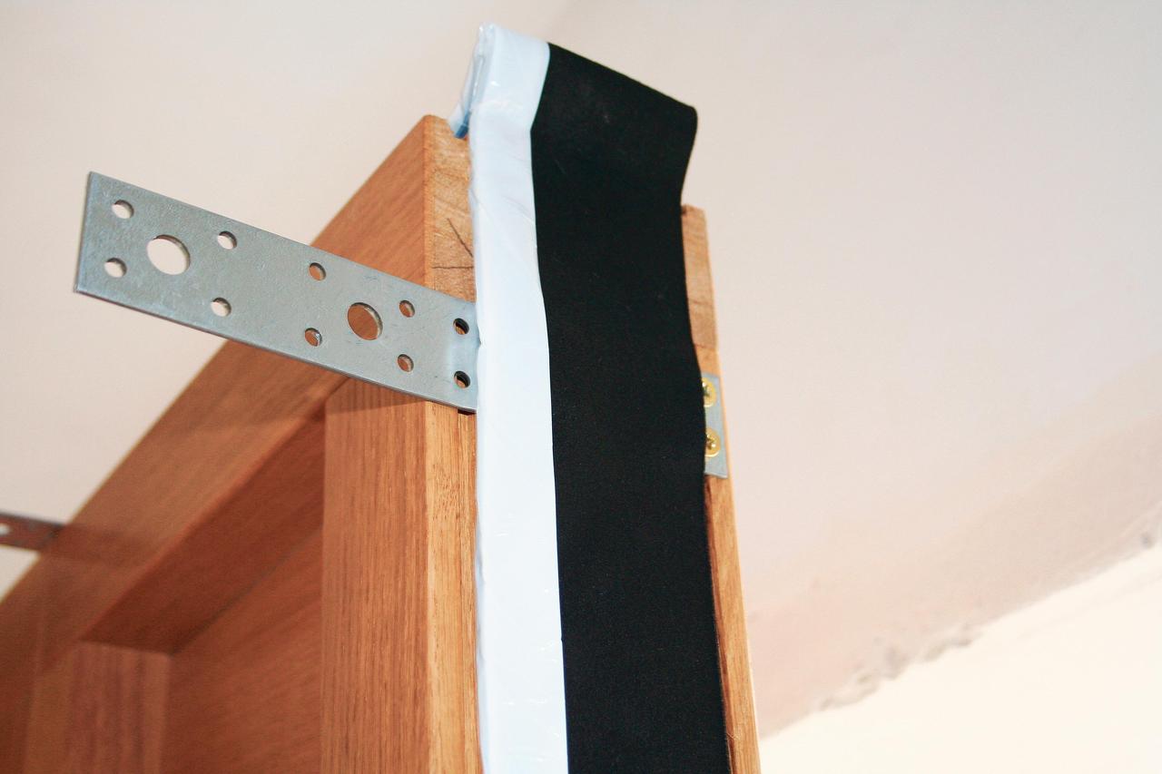

Łączniki do montażu
Kupują je wykonawcy na podstawie zaleceń montażowych danego producenta stolarki. Warto sprawdzić, co wybrali do połączenia ościeżnic ze ścianą. Musimy bowiem wiedzieć, że na samą pianę PUR można montować co najwyżej drzwi wewnętrzne. Najczęściej wybierane są kotwy płaskie ze stali. Łączy się je jednym końcem z ościeżnicą, drugi mocuje się do ściany kilkoma wkrętami dobranymi do rodzaju podłoża – innymi do drewna, innymi do bloczków pełnych, a jeszcze innymi do pustaków. Popularne są także wkręty samogwintujące, uniwersalne, jeśli chodzi o podłoże i niewymagające użycia kołków rozporowych. Brak efektu rozprężania pozwala stosować je w stosunkowo niewielkiej odległości od krawędzi otworu. Wykonawcy lubią je także z tego względu, że mogą być bezpiecznie wykręcane, aby skorygować ustawienie ościeżnicy. Przed ich osadzeniem trzeba nawiercić w ościeżnicy i ścianie otwory.
Wielu wykonawców używa do montażu dybli stalowych. To śruby umieszczone w stalowych tulejkach. Wkłada się je w otwory nawiercone w ościeżnicy i murze, a następnie dokręca. Ościeżnice w domach szkieletowych i drewnianych mocuje się najczęściej wkrętami samonawiercającymi.
Drogim, choć wartym uwagi produktem jest dwuczęściowy łącznik ościeżnicowy. Jest zbudowany z tulei i przechodzącego przez nią gwintowanego trzpienia. Tuleja zagłębia się w ościeżnicy, trzpień wchodzi w ścianę. Wkręcając i wykręcając tuleję, można bardzo wygodnie korygować ustawienie ościeżnicy.
Wspomnieć też trzeba o konsolach wsporczych. Służą temu, by wysunąć ościeżnicę poza lico ściany. Robi się tak, aby została ona później otoczona materiałem ociepleniowym, co pozwala uniknąć mostków termicznych wokół drzwi. Konsole dobiera się do wymiarów drzwi i zaleceń montażowych producenta stolarki. Konsolom towarzyszą łączniki służące do łączenia ich z ościeżnicą i przeznaczone do zakotwienia ich w ścianie.

Do montażu ościeżnic stosowane są przeważnie kotwy płaskie, łączone jedną stroną z framugą, a drugą ze ścianą fot. CAL
