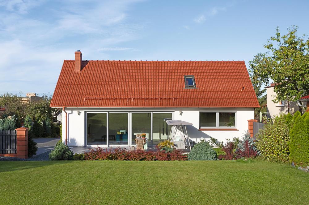

Wielu inwestorów wymienia stare tradycyjne okna balkonowe na okna tarasowe w nowej technologii, na przykład przesuwne.

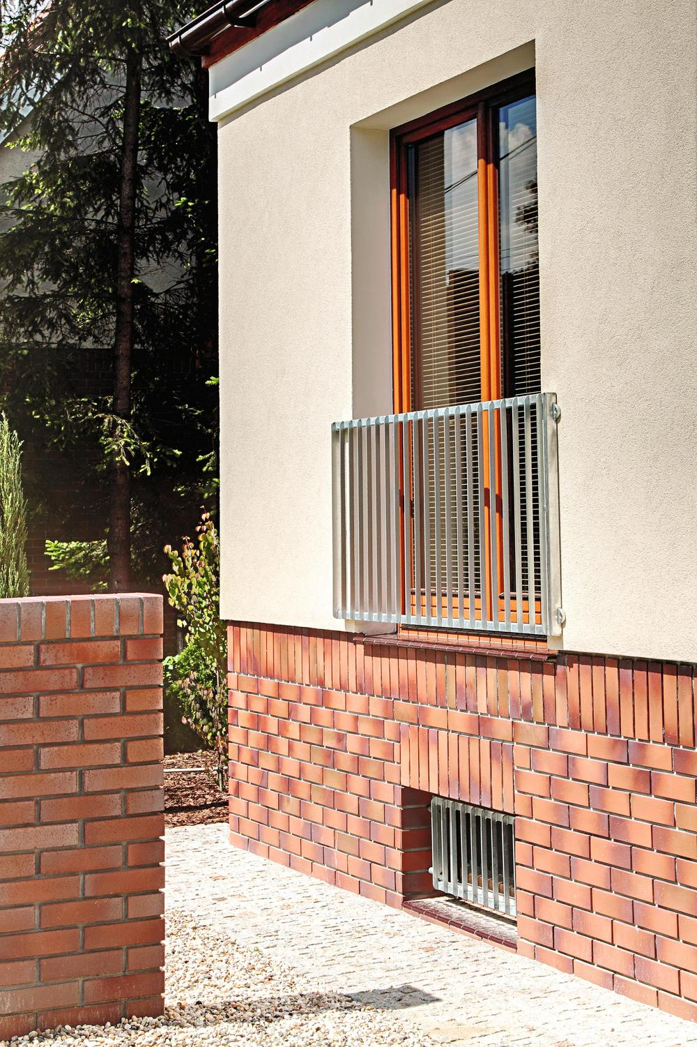

Przy okazji remontu dobrym pomysłem jest zamiana starych małych okien na wysokie portfenetry fot. Piotr Mastalerz, projekt przebudowy: Damian Kałdonek

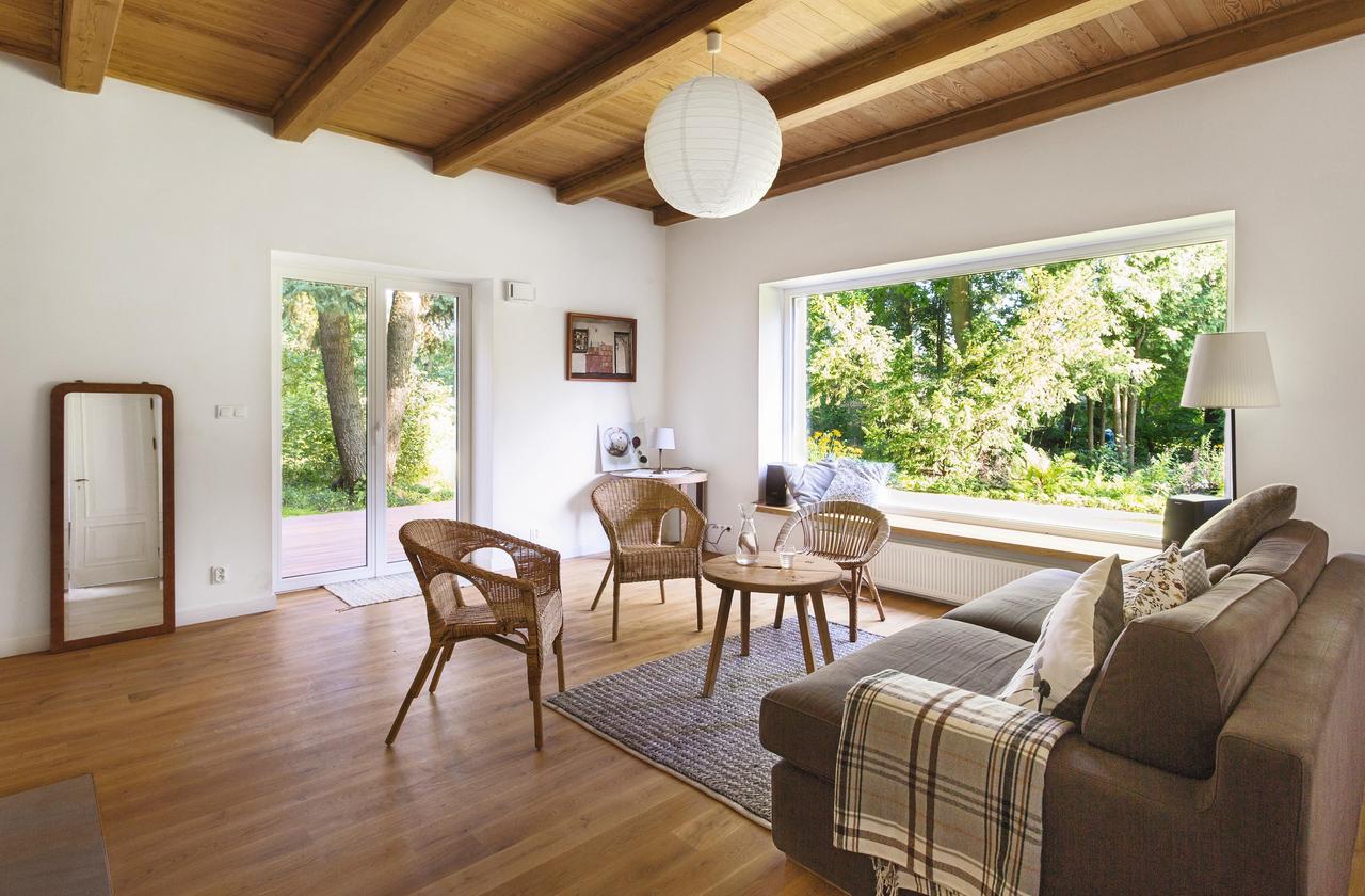

Jeśli w jednym pomieszczeniu jest kilka okien, niektóre można wymienić na nieotwierane okna bez podziałów. Do wnętrza dostaje się więcej światła, a wielkie przeszklenie daje szeroki widok na ogród fot. Piotr Mastalerz, projekt przebudowy: Marcin Rubik

Moda na duże jednoramowe przeszklenia idzie w parze z możliwościami technologicznymi nowoczesnych okien. Zanim podejmiemy decyzję o ich zastosowaniu, warto się zastanowić, czy nowy wygląd okien będzie spójny z bryłą domu i jego stylistyką. Duże przeszklenia będą pasowały do domu w nowoczesnym stylu, a okna z wieloma szprosami sprawdzą się w budynku o tradycyjnej architekturze. Zastosowanie wielkich przeszkleń zapewni lepsze doświetlenie pomieszczeń, ale jeśli na przykład wcześniej pod małym oknem był grzejnik, teraz musimy zdecydować, gdzie go przenieść. Trzeba też odpowiednio przygotować nowy otwór okienny. Gdy wstawiamy okno o większej szerokości lub wysokości oraz gdy zmieniamy jego położenie w ścianie, konieczne jest nowe nadproże. Przenosi ono obciążenia ze ściany, stropu, słupów i innych elementów konstrukcyjnych położonych nad otworem na ścianę pod nim. Wymagana nośność nadproża jest uzależniona od tych obciążeń oraz od szerokości otworu okiennego. Typowe nadproża prefabrykowane powinny mieć minimum 10 cm oparcia. Oznacza to, że nawet minimalne przesunięcie otworu, na przykład o 5 cm, może doprowadzić do sytuacji, gdy stare nadproże nie będzie pełnić swoich funkcji. Czasem jako nadproże można wykorzystać wieniec opuszczany stropu żelbetowego lub podciąg. Przed przystąpieniem do przebudowy sytuację powinien ocenić konstruktor. Wykonanie nowego nadproża odbywa się etapami. Najpierw na jednej poło- wie ściany, a po związaniu wszystkich zapraw wypełniających – na drugiej. Ta część ściany, na której nie są prowadzone prace, musi być odpowiednio podparta – zarówno przed wykona- niem nadproża, jak i po jego zamontowaniu na drugiej połówce.
