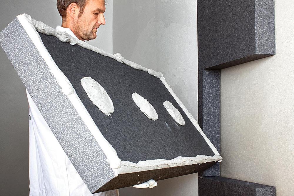

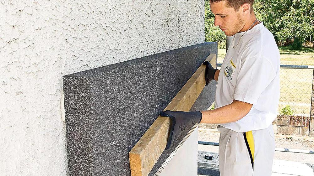

Płyty termoizolacyjne mocujemy, zaczynając od dołu ścian i starając się, o ile można to wcześniej ustalić, żeby były przesunięte mniej więcej o połowę długości i szerokości w stosunku do tych znajdujących się już na ścianie. Układa się je na mijankę – tak żeby spoiny między nimi się nie krzyżowały. Trzeba je też koniecznie zakołkować. Kołki muszą być na tyle długie, żeby przeszły przez obie warstwy izolacji i zakotwiły się w murze na głębokość minimum 5 cm. Rozmieszczamy je według wskazówek firmy, której system ETICS wybraliśmy.
Po przytwierdzeniu i doklejeniu nowych płyt je również szlifujemy i jeśli trzeba, wypełniamy szczeliny między nimi niskoprężną pianą poliuretanową. Na drugi dzień robimy warstwę zbrojoną, czyli mineralny, twardy i równy podkład pod tynk. Służy do tego przeważnie cementowa masa, której użyliśmy do mocowania płyt. Nanosi się jedną jej warstwę i natychmiast wtapia w nią rozmieszczane pionowo pasy siatki zbrojącej z włókna szklanego.

Oszczędne nakładanie kleju. Klej powinien pokrywać przynajmniej 40% spodniej powierzchni płyt. Na płyty styropianowe klej nanosi się punktowo i wykonuje z niego obramowanie. Przed nakładaniem kleju na wełnę mineralną trzeba ją zaszpachlować cieniutką warstwą masy klejącej. Gdy klej ma być nanoszony punktowo, nie trzeba szpachlować całej płyty, a jedynie te miejsca, w których znajdą się pasy lub placki kleju. Gdy powierzchnia ścian jest idealnie równa, klej nanosi się na całą powierzchnię wełnianych płyt. Jeżeli przyklejamy płyty lamelowe z wełny mineralnej, klej także powinniśmy nanosić równomiernie na całą ich spodnią powierzchnię.

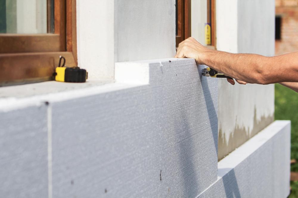

Pozostawianie szczelin między płytami. Izolacja musi być zawsze układana szczelnie. Nawet najmniejsze szpary lub miejsca niedokładnie wypełnione materiałem termoizolacyjnym stają się mostkami termicznymi, przez które następuje wychładzanie, czyli ucieczka ciepła na zewnątrz domu lub do miejsc chłodniejszych.

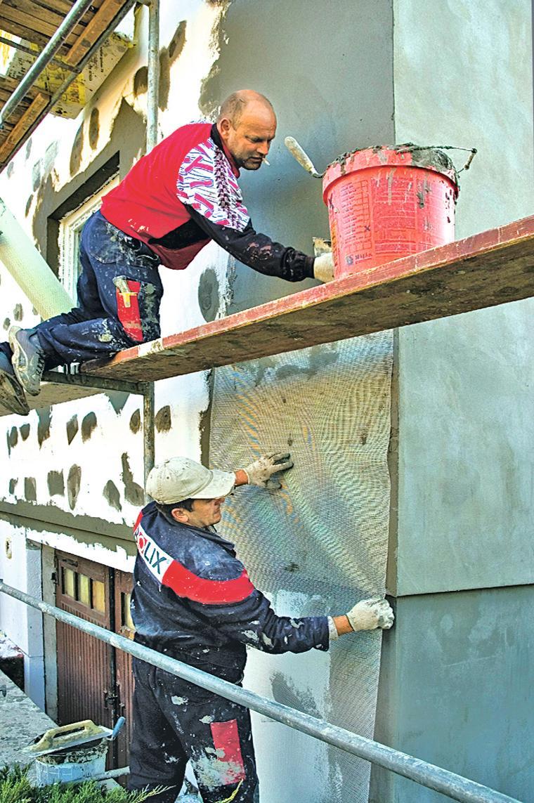

Niewłaściwe wykonanie warstwy zbrojonej. Siatka musi być wtopiona w pierwszą warstwę zaprawy i dokładnie zaszpachlowana kolejną warstwą. Jej poszczególne pasy muszą na siebie zachodzić, tworząc zakłady szerokości około 10 cm. Niedopuszczalne jest mocowanie siatki przed naniesieniem zaprawy lub przyklejanie jej do ocieplenia na placki zaprawy.

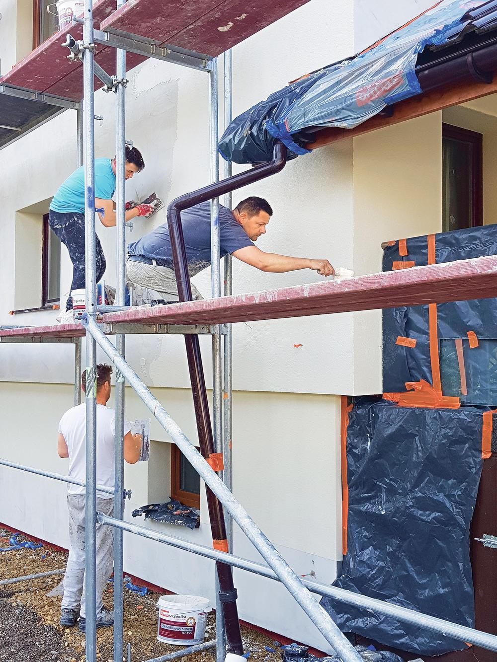

Zbyt wczesne tynkowanie. Do tynkowania możemy przystąpić dopiero po 2-3 dniach od wykonania warstwy zbrojonej.
Tynkowanie w pojedynkę. Do poprawnego ułożenia tynku na jednej ścianie powinno być co najmniej tyle osób, ile jest poziomów rusztowania oraz pomocnicy do mieszania tynków. Istotne jest bowiem, aby nie przerywać tynkowania w połowie jednej płaszczyzny ściany. W przeciwnym razie na elewacji pozostanie widoczny ślad w miejscu, w którym przerwano prace wykończeniowe.
Brak osłon elewacji. Świeżo ułożony tynk podczas wysychania powinien być osłonięty przed słońcem i deszczem. Łatwo może zostać spłukany, a zbyt silne słońce, powodujące przyśpieszone schnięcie, może zaszkodzić jego trwałości i wyglądowi. Taka ochrona powinna trwać co najmniej 48 godz. od zakończenia tynkowania. Jeśli jednak prace wykonuje się na przykład późną jesienią, to czas ten może się wydłużyć.

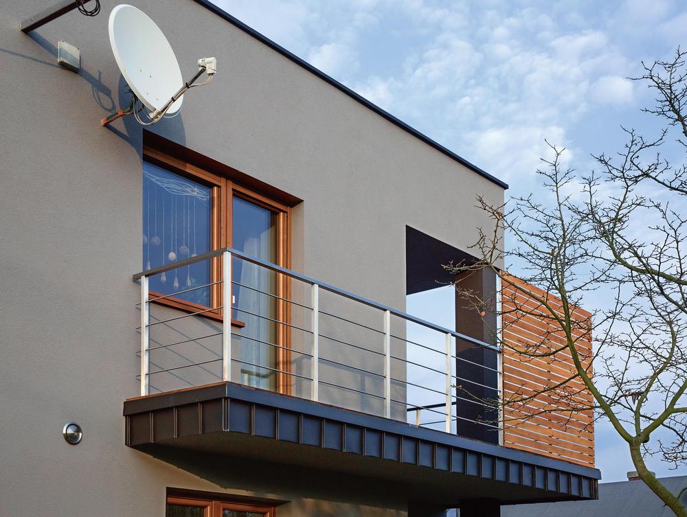

Pominięcie balkonów. Jeśli zapomnimy o ich ociepleniu, ich żelbetowe płyty będą działać jak mostki termiczne. Nie wystarczy przy tym zaizolować ich tylko od góry. Ocieplenia nie może zabraknąć także od spodu i po bokach.

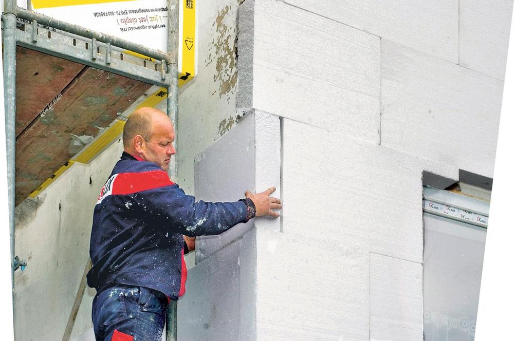

W narożnikach ścian styropianowe lub wełniane płyty muszą być ze sobą przewiązane na mijankę fot. Krystyna Pączkowska

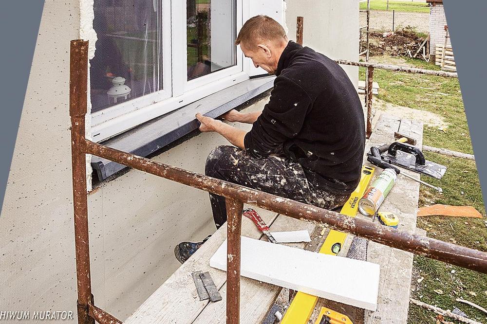

Po dociepleniu ścian trzeba będzie wymienić stare parapety na nowe, szersze fot. Piotr Mastalerz

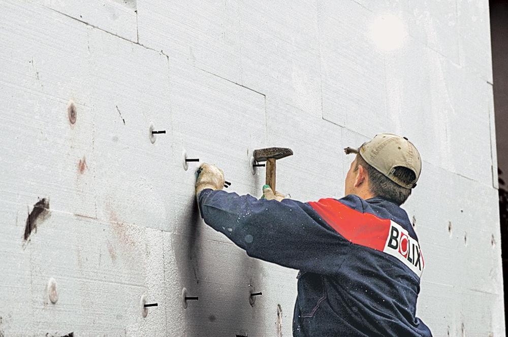

Płyty stabilizuje się kołkami. W nawiercone otwory w płytach i w ścianie wkłada się plastikowe trzpienie łączników fot. Krystyna Pączkowska

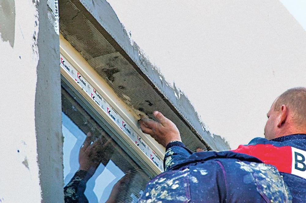

Trzeba wzmocnić miejsca, w których może dochodzić do pękania lub mechanicznego uszkodzenia tynku. Narożniki wokół okien zabezpiecza się kątownikami z siatką fot. Krystyna Pączkowska
Po zamocowaniu termoizolacji wykonuje się warstwę zbrojoną. Zaprawę klejową nanosi się od narożnika ściany pasami o szerokości nieco większej niż szerokość pasma wtapianej siatki fot. Krystyna Pączkowska
Podczas docieplania domu nie wolno pominąć balkonów. Izolacji termicznej wymagają wszystkie ich płaszczyzny fot. Piotr Mastalerz
