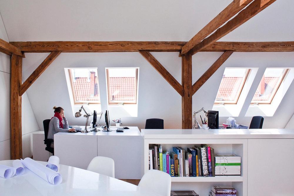

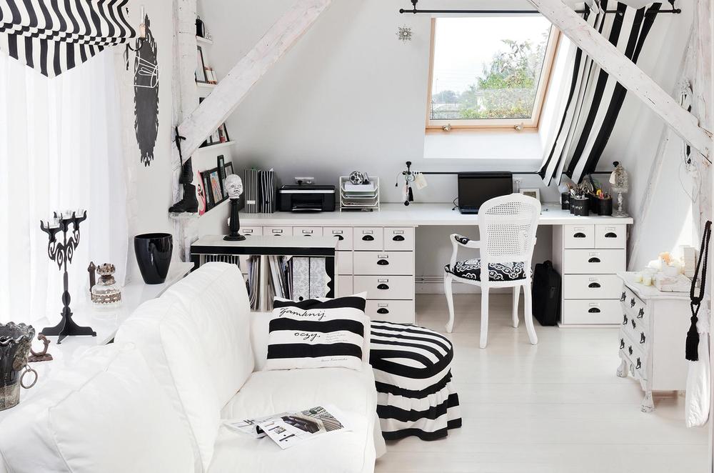

Do okien z dolnym otwieraniem powinien być swobodny dostęp, więc meble trzeba odsunąć od ścianki kolankowej lub stawiać je prostopadle do niej fot. FAKRO

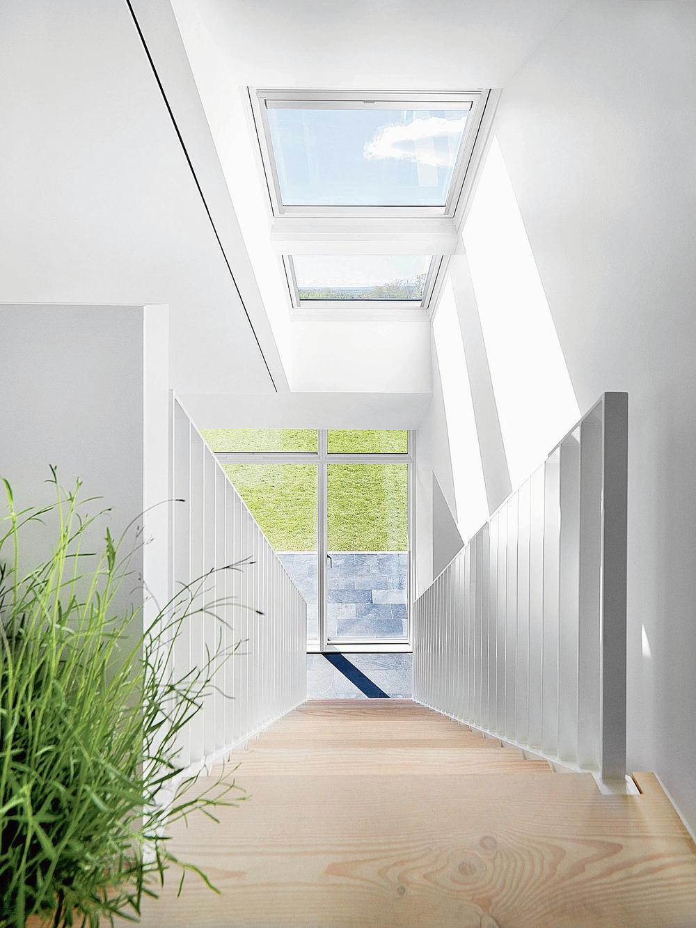

Zamiast tradycyjnego zestawienia pionowego można wstawić okno, w którym w jednej ramie są zamontowane dwa skrzydła – górne otwierane obrotowo, z podwyższoną osią obrotu, a dolne nieotwierane. Natomiast dla tych, którzy chcą mieć oba skrzydła otwierane, rozwiązaniem może być okno balkonowe. W tym dużym oknie górne skrzydło płynnie się uchyla do kąta 45º i otwiera się do góry (oś obrotu zlokalizowana jest w górnej części ościeżnicy), a dolne wysuwa do przodu, do pozycji pionowej. Z dolnym elementem przeszklenia są zintegrowane barierki ochronne, które rozkładają się przy jego otwarciu i składają podczas zamykania. Okna balkonowe są swego rodzaju namiastką prawdziwego balkonu, ponieważ pozwalają znaleźć się poza budynkiem, nie opuszczając jednak podłogi poddasza.

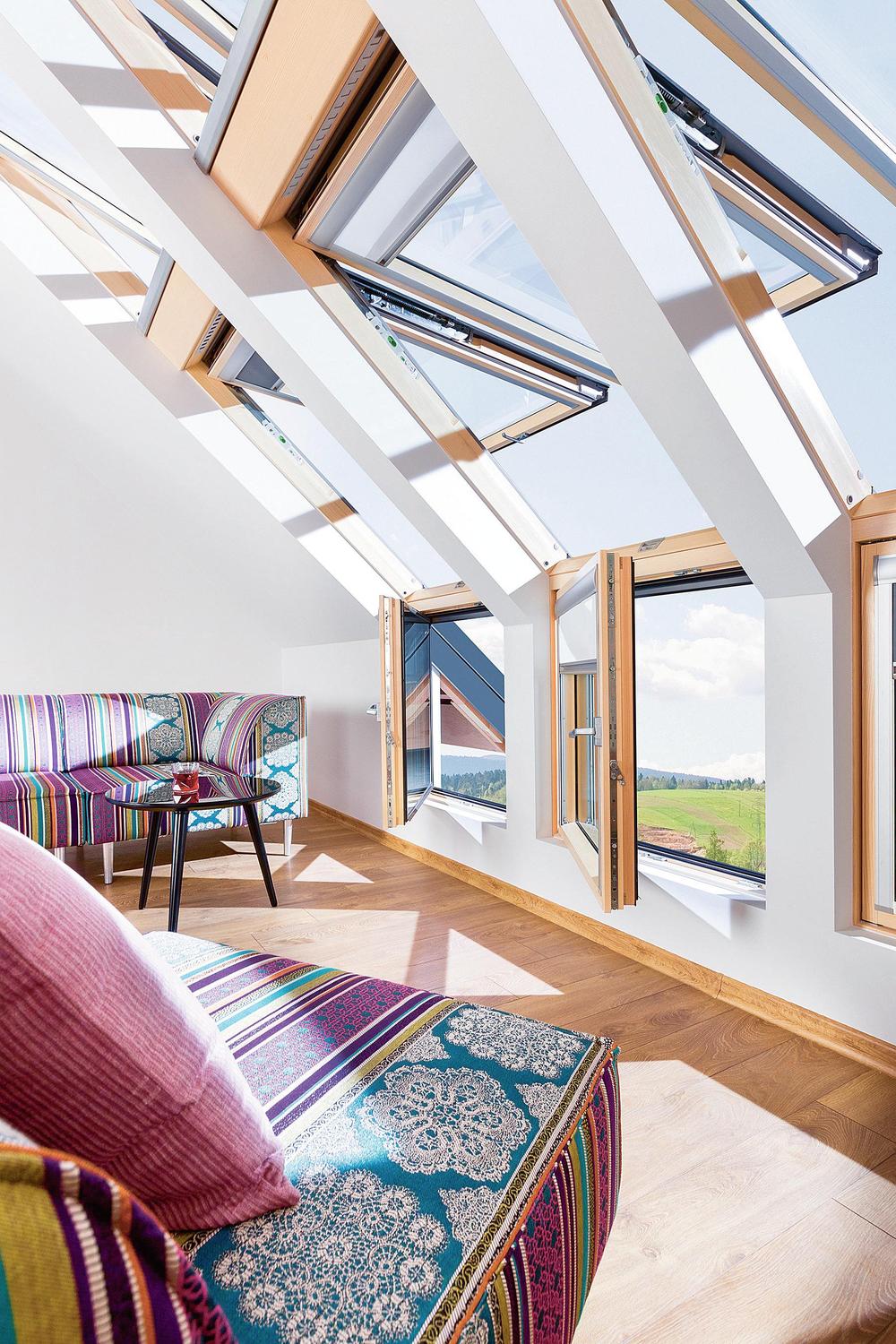

Na poddaszu ze ścianką kolankową także można wstawić przeszklenie o dużej wysokości, zaczynające się nad podłogą. Z oknem połaciowym łączy się wtedy okno montowane w ściance, tworząc zestaw kolankowy. Taki zestaw składa się z dwóch części – przeszklenia pionowego, nieotwieralnego, rozwieralnego lub uchylnego oraz połączonego z nim okna połaciowego. Pionowa część jest bowiem mocowana tak, jak tradycyjne okno pionowe, z tą różnicą, że nie będzie miała nadproża. Okna takie dobrze doświetlają wnętrze, ale też urozmaicają wygląd domu. Zapewniają dobry wi- dok z poddasza. Warto je instalować szczególnie tam, gdzie ściany kolankowe mają dużą wysokość i zamontowane w połaciach tradycyjne okna dachowe znajdowałyby się na tyle wysoko ponad podłogą, że dałoby się przez nie podziwiać jedynie niebo. Okno takie trudno jest zamontować w remontowanym domu (chyba że ma konstrukcję szkieletową). Pod- czas wycinania otworu na jego dolną część trzeba bowiem wyciąć fragment wieńca. Konieczne jest wówczas zastosowanie dodatkowych, żelbetowych wzmocnień. Ich wy- konanie nastręcza wiele trudności.

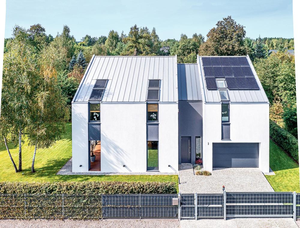

Okna dachowe wpuszczają na poddasze więcej światła słonecznego niż te umieszczone w lukarnach fot. Marcin Czechowicz
Okna w zespoleniu pionowym powinny mieć taką samą szerokość fot. VELUX
Okna dachowe powiększone o okna kolankowe tworzą zestawy doskonale doświetlające wnętrza na poddaszu fot. FAKRO

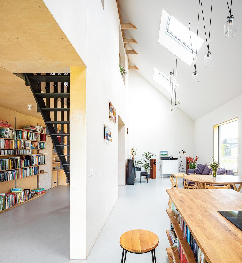

Efektowne łączenie przeszkleń elewacyjnych z dachowymi urozmaica oszczędną w formie architekturę domów jedno- rodzinnych, a wewnątrz doskonale doświetla pomieszczenia otwarte aż po dach fot. Marcin Czechowicz, projekt: Magdalena Beczak i Maciej Beczak/BECZAK/BECZAK/ARCHITEKCI

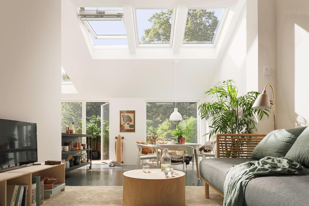

Okna dachowe w wysokim wnętrzu umożliwią wietrzenie na przestrzał i pozwolą na szybką wymianę powietrza w krótkim czasie fot. VELUX
