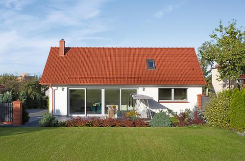

Warto zobaczyć, jak ten dom wyglądał kiedyś. Tylko pozornie miał solidne ciepłe mury… fot. z prywatnego archiwum
Dom ma ponad 70 lat. Poddany gruntownej termomodernizacji, zasilany własną energią znów spełnia standardy fot. Andrzej T. Papliński

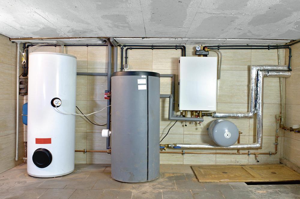

Kotłownia w piwnicy. Zwraca uwagę ocieplenie stropu styropianem fot. Andrzej T. Papliński

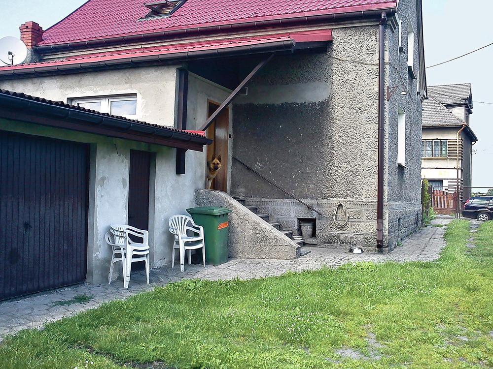

A tak dom był ogrzewany przed rozpoczęciem termomodernizacji fot. Z prywatnego archiwum

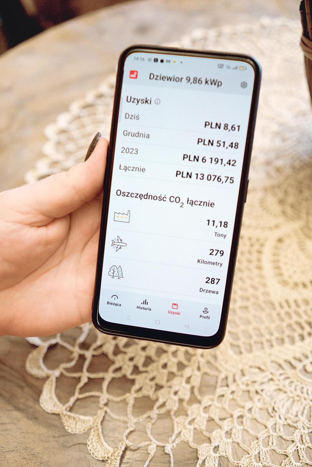

Centrum zarządzania energią w starym domu to dziś aplikacja w telefonie fot. Andrzej T. Papliński
