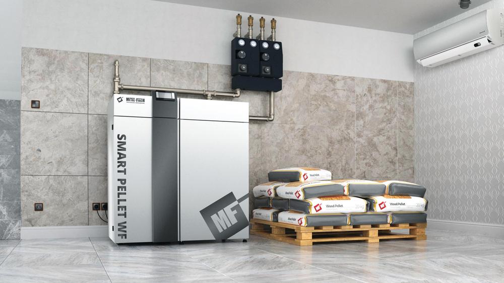

Automatyczne kotły na pelety o podwyższonym standardzie mają klasę energetyczną co najmniej A+, i obniżoną o połowę w stosunku do obowiązujących przepisów emisję cząstek stałych (pyłów zawieszonych) fot. METAL-FACH TECHNIKA GRZEWCZA

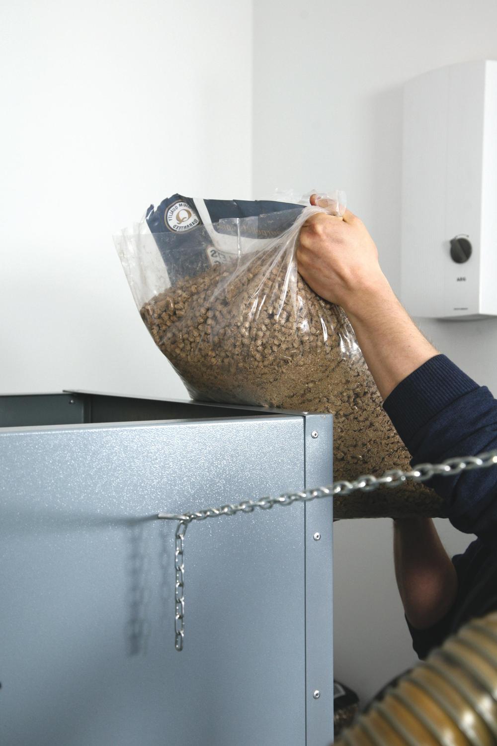

Nowoczesne kotły na pelety są estetyczne, ładnie obudowane, czyste i nieskomplikowane w obsłudze. Wyposażone w duże zasobniki paliwa, które automatyczny podajnik przenosi do palnika w kotle, nie wymagają co- dziennej obsługi. Pomieszczenie gospodarcze z kominem i takim kotłem nie przypomina typowej kotłowni węglowej, w której nie dawało się uniknąć wszechobecnego, czarnego pyłu. Wprawdzie musi mieć odpowiednio dużą powierzchnię, by zmieścić kocioł i zapas worków z peletami, a także spełnić wymogi zawarte w przepisach dotyczące montażu urządzeń na paliwa stałe (odpowiednia kubatura i wentylacja), jak również zapewnić wygodny dostęp do urządzenia w celu jego obsługi i serwisowania, ale jego utrzymanie w czystości nie nastręcza większych trudności. Wszystkie elementy kotła wraz z zasobnikiem paliwa mogą znajdować się w jednej obudowie lub podzielonej na dwie części. Taki kocioł wygląda jak wielka szafa.
Niektóre kotły wyróżniają się bardzo kompaktową budową, wówczas zajmują mniej miejsca i łatwiej je ustawić w niewielkim po- mieszczeniu. Zasobnik peletów nie zawsze jest zintegrowany, zdarza się, że jest osobno, ustawiony obok kotła – z prawej lub lewej strony. Do danych modeli kotłów oferowane są zasobniki o różnej pojemności i łatwiej dopasować ich wielkość do dostępnego miejsca oraz tego, jak często chcemy uzupełniać zapas paliwa. Im większy zasobnik, tym więcej miejsca na niego potrzeba, ale jednocześnie rzadziej trzeba go uzupełniać.
Wiele modeli kotłów i możliwość ich różnej konfiguracji z zasobnikami pozwala łatwo dopasować odpowiedni model do istniejącej przestrzeni. Paliwo z zasobnika jest dostarczane do komory spalania w kotle najczęściej podajnikiem ślimakowym z zespołem napędowym (motoreduktorem), który pracuje automatycznie, zgodnie z zadanymi ustawieniami. To umożliwia nieprzerwaną pracę kotła w długich cyklach. Zależnie od wielkości zasobnika, a w zasadzie jego pojemności, załadunek może być konieczny co kilka dni, a nawet jedynie raz w tygodniu.

Praca nowoczesnego kotła na pelety jest w pełni zautomatyzowana. Obsługa sprowadza się do uzupełniania paliwa raz na kilka dni fot. Andrzej T. Papliński

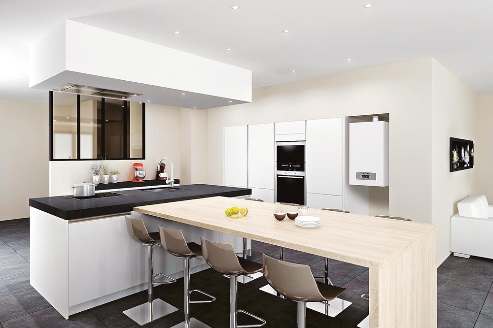

Kotły gazowe to urządzenia estetyczne, których nie trzeba umieszczać w kotłowni fot. ARISTON

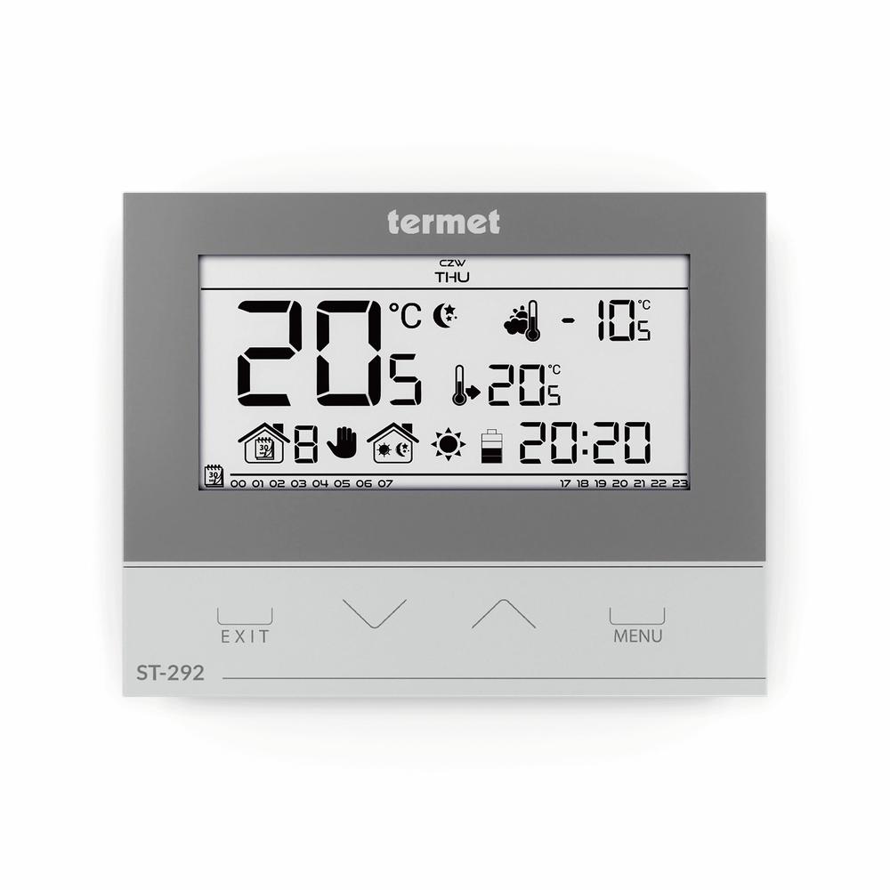

Kocioł gazowy jest wyposażony w system sterowania z wyświetlaczem. Obsługuje się go intuicyjnie fot. TERMET

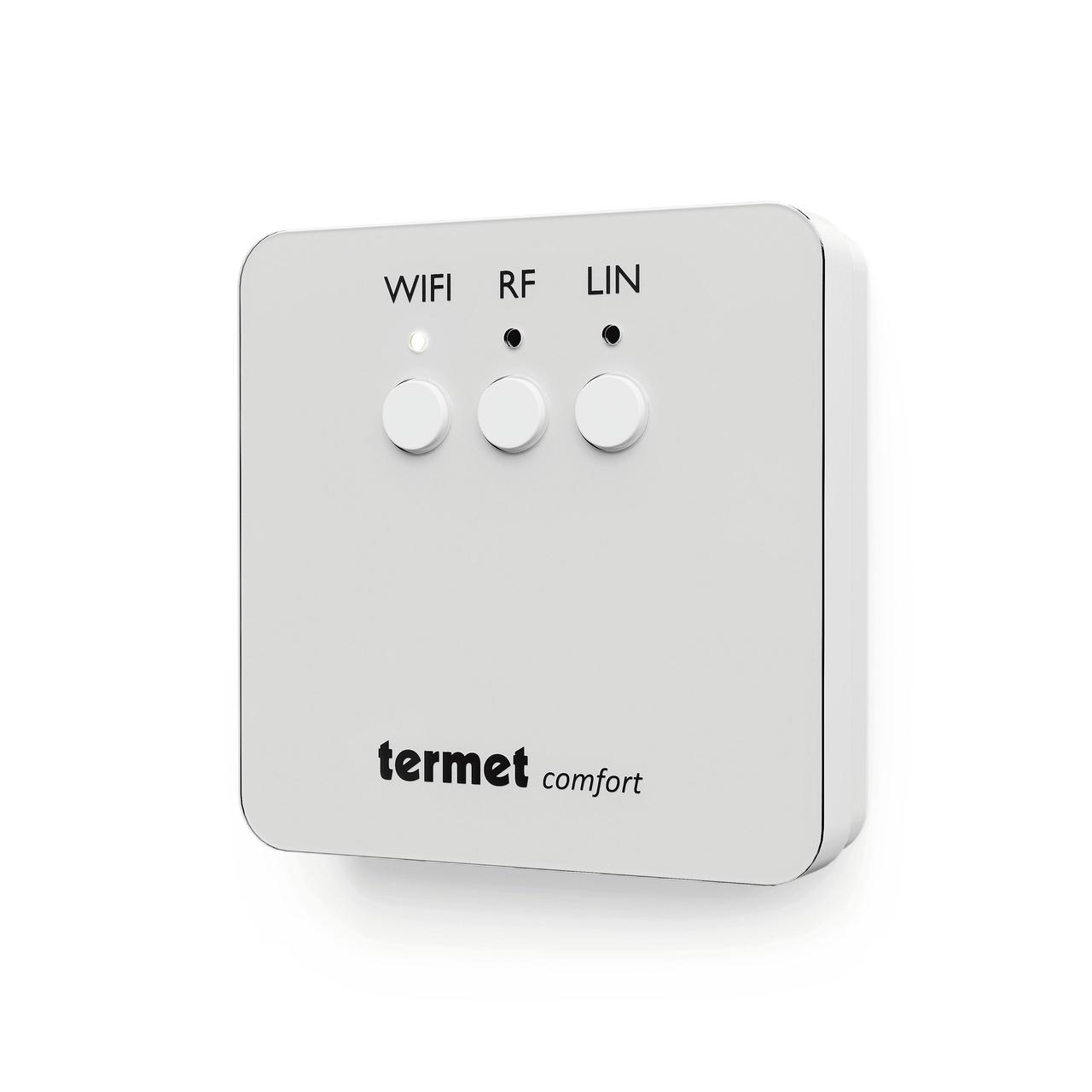

Nowoczesny kocioł z zainstalowanym interfejsem Wi-Fi można obsługiwać zdalnie za pomocą aplikacji mobilnej fot. TERMET
