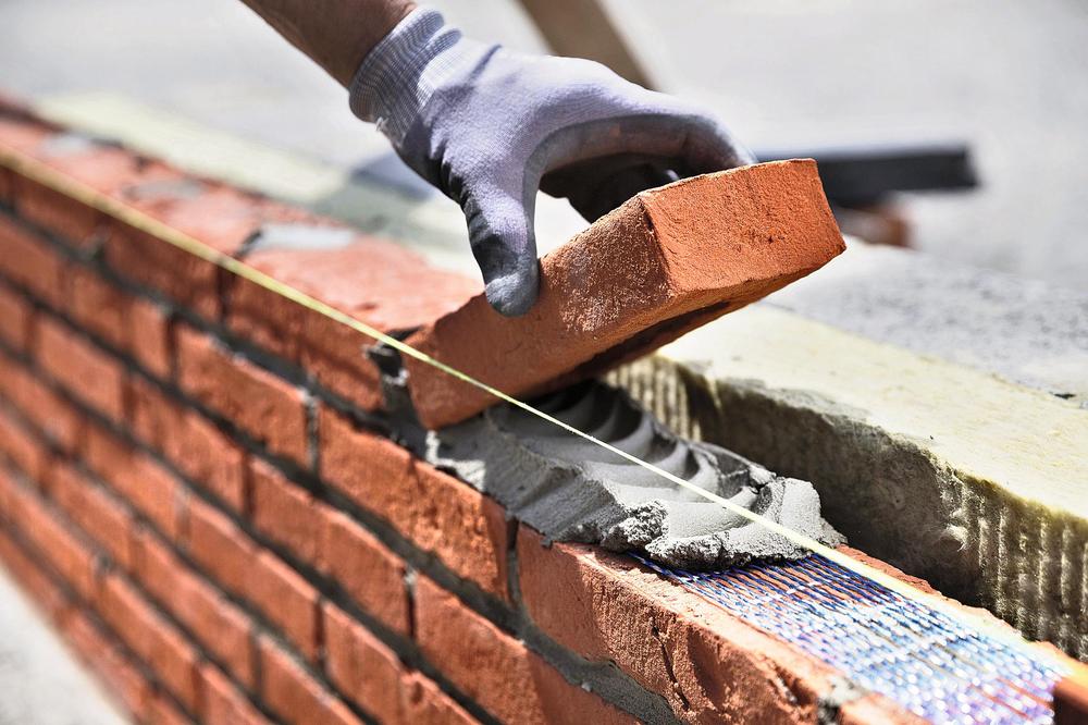

Okładzina ściany trójwarstwowej
Ściany trójwarstwowe to najbardziej skomplikowany typ ścian murowanych. Warstwa nośna, wznoszona z podobnych materiałów i mająca podobną grubość jak w przypadku ścian dwuwarstwowych, jest od zewnątrz ocieplona – przeważnie wełną mineralną. Ocieplenie osłania zaś mur elewacyjny z cegły, połączony z murem nośnym. Ci, którzy decydują się na ściany trójwarstwowe, robią to głównie ze względu na niepowtarzalny wygląd ceglanych fasad.

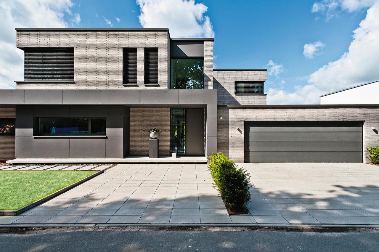

Uroda murowanych elewacji, w przeciwieństwie do tych otynkowanych, nie przemija z czasem. Istotne jest również to, że nie trzeba ich często odnawiać. Takie elewacje muruje się najczęściej z cegieł klinkierowych lub licowych. Oba typy produkuje się z podobnego surowca – gliny. Różnią się one twardością i nasiąkliwością. Wynika to z procesu technologicznego. Klinkier wypala się mianowicie w temperaturze 1000-1200oC, a cegły licowe w temperaturze około 800oC. Klinkierowe cegły są oferowane w dwóch wersjach – pełne lub drążone (otwory sprawiają, że są lżejsze). Mogą mieć jedną z trzech klas wytrzymałości: 25, 30 i 35. Wysoka klasa świadczy też o małej nasiąkliwości.
Klinkierowe i licowe cegły mogą mieć różne kolory. Przeważnie są brunatne, ceglaste, ciemnoczerwone, ale są też produkowane cegły piaskowe, białe, szare, czarne. Na zamówienie można kupić klinkier glazurowany, którego zakres kolorystyczny jest jeszcze większy.
Aby uatrakcyjnić elewację, warto się zdecydować na cegły fakturowane – łupane, ryflowane, żłobione. Upodobnią one dom do zabytkowej budowli i nadadzą mu rustykalny wygląd. Najpiękniejsze, ale także najdroższe, są cegły klinkierowe i licowe, które formuje się ręcznie i wypala w starodawnych piecach.
Warstwę elewacyjną można zbudować również z pełnych lub drążonych cegieł silikatowych. Ścian trójwarstwowych nie trzeba wówczas tynkować. Cegły muszą być jednak starannie wymurowane na niepełną spoinę i zafugowane (podobnie jak cegły licowe i klinkierowe). Białe silikaty są podatne na zabrudzenia, warto więc pomalować elewację impregnatem, który sprawi, że brud będzie mniej osiadał i łatwiej go będzie zmyć. Silikatowe cegły mogą być też barwione, zazwyczaj jednak ich kolorystyka pozostawia wiele do życzenia.

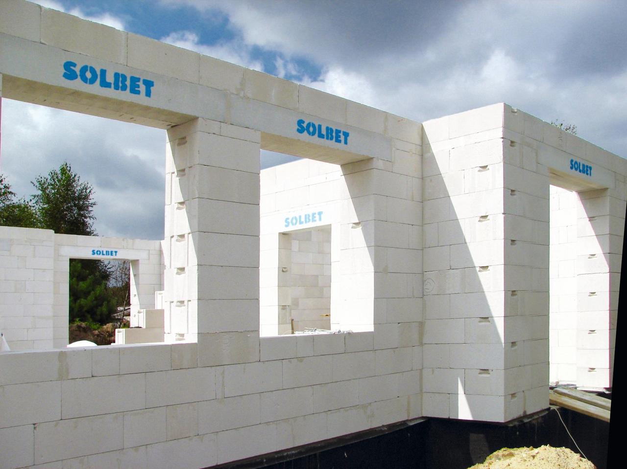

Ściany z keramzytobetonu są lekkie, łatwe w obróbce, mają bardzo dobre parametry cieplne fot. SOLBET

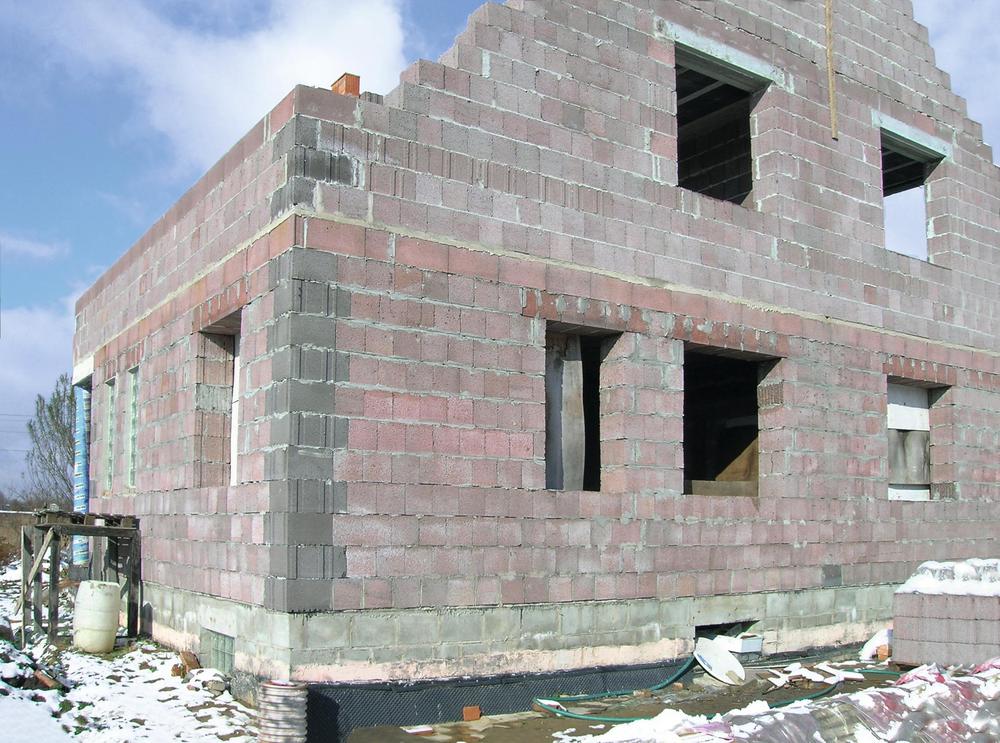

1. Bloczki lub pustaki połówkowe. Stosowane są głównie przy budowie ścian jednowarstwowych. Służą do uzupełniania warstw ściany w tym miejscu, gdzie nie mieści się pełnowymiarowy element. Dzięki nim nie trzeba skracać normalnych bloczków lub pustaków. W ścianach jednowarstwowych pozwalają zaś zachować ciągłość połączenia na pióro i wpust. Elementy uzupełniające mają w swej ofercie wszyscy producenci wyrobów, z których muruje się ściany.
2. Bloczki lub pustaki narożne. Stosuje się je głównie w przypadku ścian jednowarstwowych. Pozwalają zakończyć warstwę pustaków w jednym rzędzie tak, by lica ściany nie szpeciły wystające pióra pustaka lub wklęsłe wpusty. Elementy takie oferują producenci ceramiki poryzowanej i keramzytobetonu.
3. Elementy obudowy wieńców. Każda kondygnacja domu powinna być od góry spięta tak zwanym wieńcem. Jest to betonowy, zbrojony pas biegnący dookoła zewnętrznych ścian domu. Wieniec ma za zadanie usztywnić konstrukcję budynku. Ponieważ sam w sobie jest fatalnym izolatorem termicznym, trzeba go docieplić. W przypadku ścian dwu- i trójwarstwowych nie jest to żaden problem. Tam materiał termoizolacyjny zasłania wieniec i nie dopuszcza, by uciekało przez niego ciepło. Inaczej to wygląda w ścianach jednowarstwowych. W ich przypadku wieniec musi być ocieplony oddzielnie, gdyż sama ściana nie jest obłożona żadnym materiałem termoizloacyjnym. Można więc wieniec otulić wełną lub styropianem i od zewnętrznej strony ścian zabudować elementami uzupełniającymi, kształtkami, cegłami, wąskimi pustakami – zależnie od materiału wybranego do budowy domu. W sprzedaży są też specjalne elementy do zabudowy wieńca, połączone fabrycznie z materiałem ocieplającym. Takie wyroby mają w swej ofercie na przykład producenci betonu komórkowego i ceramiki.
4. Prefabrykowane belki nadprożowe. Nadproża znajdujące się nad oknami, drzwiami lub bramami garażowymi muszą być mocniejsze niż reszta ściany. Wykonuje się je w nieco podobny sposób jak wieńce. Zazwyczaj więc w ścianach murowanych robi się nadproża żelbetowe. Można jednak skorzystać z gotowych belek nadprożowych, sprzedawanych przez producentów betonu komórkowego, ceramiki i keramzytobetonu. Są one zbrojone, a niekiedy także wykazują na tyle wysoką izolacyjność termiczną, że mogą być stosowane w ścianach jednowarstwowych.
5. Kształtki szalunkowe U. W ofercie wielu firm są też kształtki o przekroju w kształcie litery U (w wersjach z ociepleniem lub bez). Układa się je w miejscu, gdzie ma być nadproże, zbroi i wypełnia mieszanką betonową. Z kształtek U można też wykonać deskowanie tracone słupków wzmacniających ściany kolankowe. Kształtki takie sprzedają producenci betonu komórkowego, keramzytobetonu, silikatów i ceramiki poryzowanej.

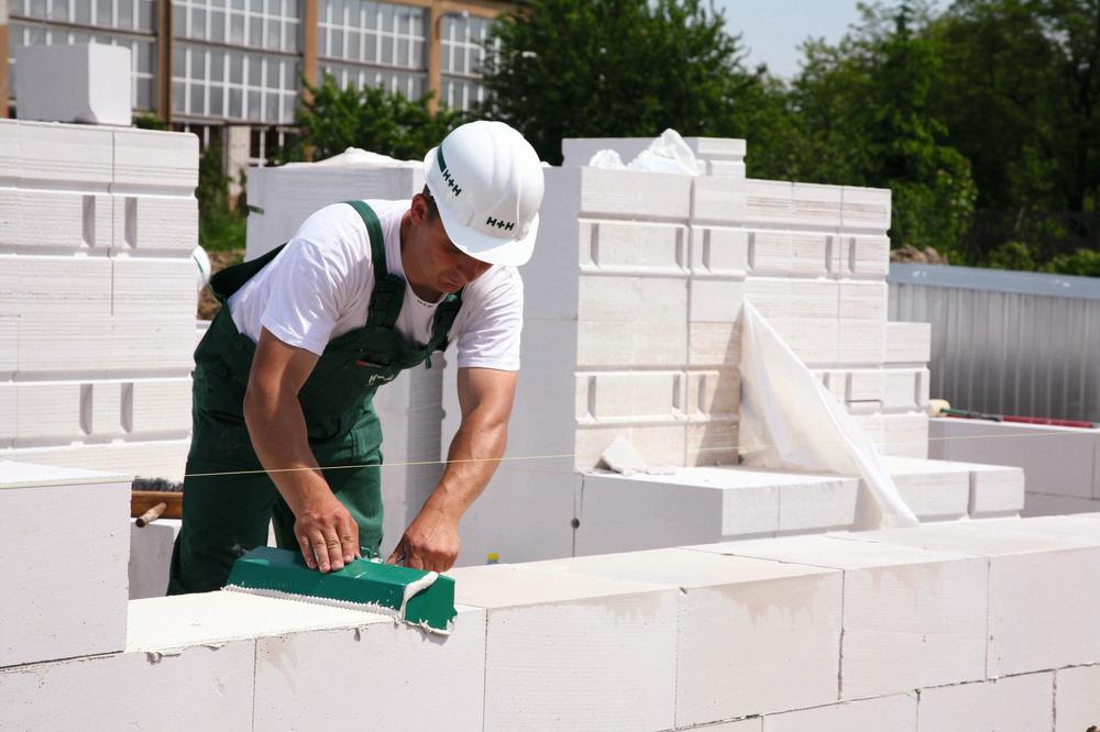

Do bloczków z betonu komórkowego typu D i silikatów polecana jest zaprawa klejowa, nanoszona cienką, kilkumilimetrową warstwą, za pomocą specjalnej kielni z podajnikiem lub podajnika skrzynkowego. Można też użyć tradycyjnej zaprawy cementowo wapiennej, zwłaszcza do bloczków z betonu komórkowego typu M, który nie nadaje się do zapraw cienkowarstwowych. Zwykłej zaprawy używa się również do pustaków z ceramiki i keramzytobetonu. Tak możemy wznosić mury, które mają być docelowo ocieplone. Jeśli jednak mur ma być jednowarstwowy, bez ocieplenia, lub zależy nam na podniesieniu parametrów cieplnych muru dwuwarstwowego, wtedy zaprawa klejowa jest lepsza, bo cieniutkie spoiny nie będą tworzyły mostków termicznych. Do budowy murów jednowarstwowych – zwłaszcza z ceramiki lub keramzytobetonu – polecana jest ponadto zaprawa termoizolacyjna, grubowarstwowa. Ma ona w składzie wypełniacze poprawiające jej izolacyjność cieplną – perlit lub keramzyt. W przypadku pustaków ceramicznych zaprawa klejowa słabo się sprawdza, bo wpływa w otwory, stosuje się tu więc inną metodę. Do ich murowania wykorzystywana jest murarska piana poliuretanowa nakładana pistoletem. To najszybsza metoda murowania, jaką dotąd wymyślono. Pustaki muszą mieć jednak fabrycznie szlifowane górne i dolne powierzchnie. Inne do takiej „zaprawy” się nie nadają.
Do murowania z pustaków ceramicznych, które mają szlifowane górne i dolne krawędzie można stosować pianę poliuretanową. Wznoszenie ścian przebiega wtedy błyskawicznie fot. WIENERBERGER
Spoina z zaprawy klejowej lub z piany nie daje możliwości korygowania położenia pustaka lub bloczka, co wymaga od murarzy szczególnej staranności fot. H+H
