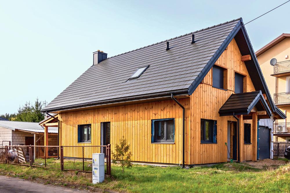

Stan domu
W przypadku nowo budowanego domu dobór pompy ciepła jest stosunkowo prosty. Technologie są znane, parametry budynku przewidywalne, zwykle jest ogrzewanie podłogowe. Warta sprawdzenia jest jednak jakość wykonania budynku, czy nie ma mostków termicznych.
Trudniej jest w przypadku starych domów. Grubość ścian to nie wszystko. Instalator powinien pozyskać informacje o parametrach ścian i innych przegród – podłogi, stropu, dachu, okien. Ważne są stan i parametry instalacji c.o. Jeśli tych danych właściciel nie ma, nie wie, jaką temperaturę ma w instalacji, dobrze jest zlecić audyt na potrzeby doboru pompy ciepła. Audyt można poszerzyć o badanie kamerą termowizyjną czy nawet próbę szczelności. Takie starania mają sens – dają informacje o stanie budynku. Często pierwszym krokiem w wyborze pompy ciepła powinna być choć częściowa termomodernizacja – ocieplić, usunąć mostki cieplne, wymienić okna i dopiero wtedy decydować się na pompę ciepła. Takie działania są dziś łatwiejsze do zrealizowania, bo z programu „Ciepłe Powietrze” można otrzymać dopłatę i na wymianę źródła ciepła i na termomodernizację.
  • Chcesz pompę ciepła? Pierwsze pytanie: W jakim stanie jest budynek? Im lepiej ocieplony, tym niższe rachunki za energię – to podstawa.

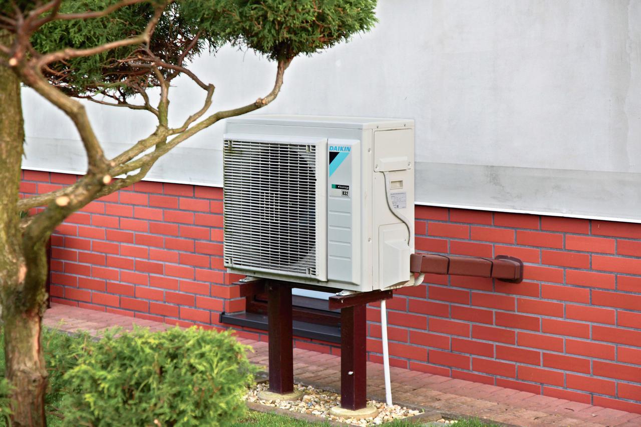

Ważny jest stan budynku. Im lepiej ocieplony, tym rachunki za jego ogrzanie będą niższe fot. Andrzej T. Papliński

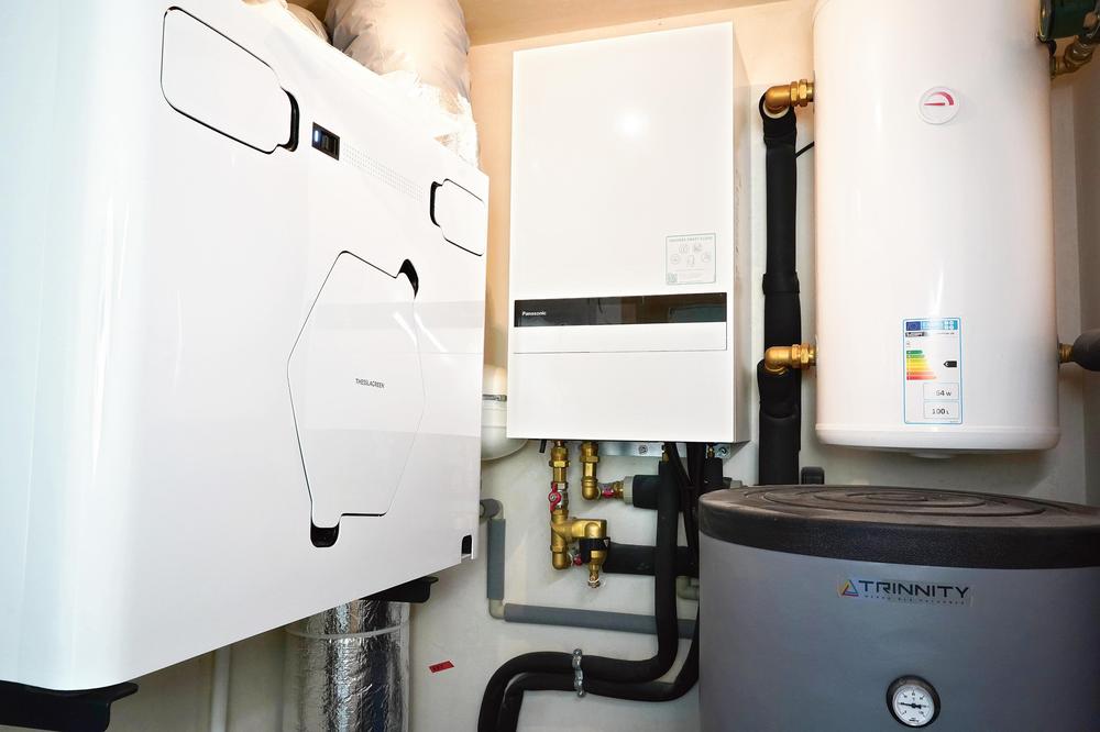

O dobrej jakości pompy świadczy między innymi wieloletnia gwarancja fot. Andrzej T. Papliński

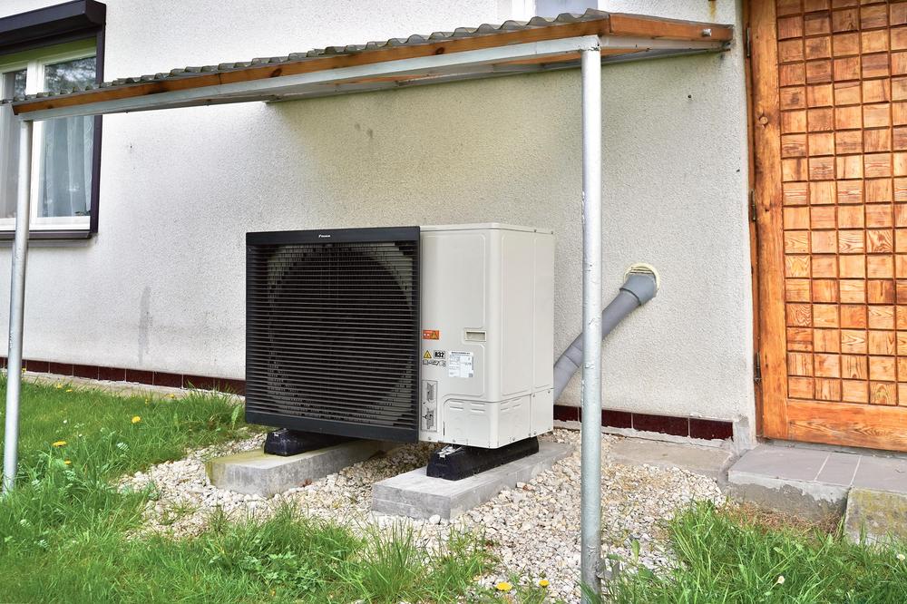

Warto sprawdzić ofertę kilku firm i porównać zaproponowane rozwiązania fot. Andrzej T. Papliński

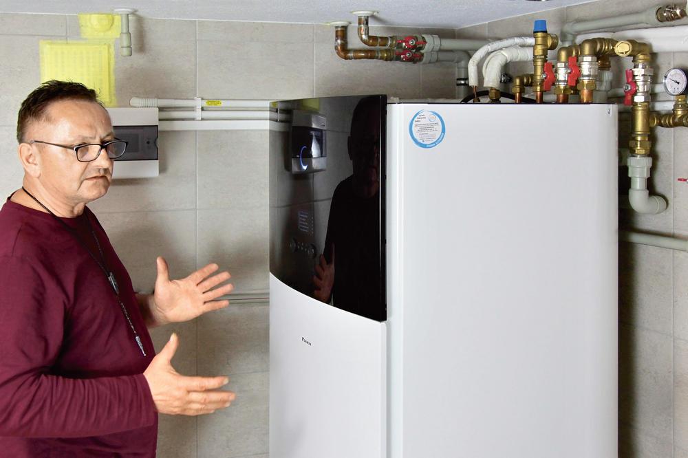

Pompy ciepła nie powinno się przewymiarowywać fot. Andrzej T. Papliński
Dobór mocy to zadanie dla fachowca fot. Andrzej T. Papliński
