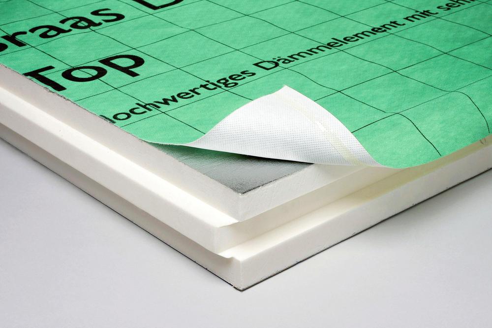

EPS, czyli polistyren ekspandowany
To jeden z najpopularniejszych materiałów termoizolacyjnych powszechnie nazywany styropianem. Podczas spieniania, czyli ekspandowania polistyrenu, powstają drobne kuleczki, które zlepione ze sobą tworzą płyty. Różnią się one kolorem, wielkością i sposobem wykończenia krawędzi. Kolor ma związek z izolacyjnością termiczną. Białe płyty (tradycyjne) mają λ = 0,038-0,045 W/(m.K). Szare płyty z dodatkiem grafitu są najcieplejsze – mają najkorzystniejszą (najniższą) wartość współczynnika przewodzenia ciepła 0,031-0,033 W/(m.K). W tej grupie wyrobów są także płyty z białą powłoką refleksyjną na zewnętrznej powierzchni. Jej zadaniem jest ochrona ciemnej izolacji przed nadmiernym absorbowaniem energii cieplnej (zwłaszcza na nasłonecznionej elewacji), bo biała warstwa odbija promieniowanie.
Większość płyt ma standardowe wymiary 50 x 100 cm, ale na duże i równe płaszczyzny ścian ocieplanych systemem ETICS są oferowane także płyty o powierzchni większej o 40% – 60 x 120 cm. Płyty są produkowane w wersjach z prostymi i frezowanymi krawędziami (jeśli mają przynajmniej 5 cm grubości).
Frezowana krawędź umożliwia łączenie sąsiednich płyt na zakładkę, dzięki czemu minimalizuje się ryzyko powstania na ich styku mostka cieplnego. Jednak nie znaczy to, że podczas stosowania płyt o prostych krawędziach ryzyko to wzrasta – producenci są zobowiązani wykonywać je z dużą dokładnością wymiarową (do 2 mm na długości i szerokości płyt).
Jednak przy wyborze płyt nie można kierować się jedynie wartością lambdy i ceną, lecz także deklarowanym przez producenta miejscem zastosowania danego wyrobu. Jest ono podawane w nazwie produktu, na przykład FASADA, DACH/PODŁOGA, FUNDAMENT.
Aby uzyskać styropian hydrofobowy, producenci dodają podczas jego wytwarzania substancje odpychające wodę. Takie płyty mają czasami wzory ułatwiające odprowadzenie wody.
Tam, gdzie płyty są poddane dużym obciążeniom – na przykład termoizolacja ułożona pod płytą fundamentową – istotna jest ściśliwość materiału oznaczana symbolem CS(10). Te o najwyższych parametrach mają CS(10)250, CS(10)200, czasami CS(10)150. W domach jednorodzinnych takie parametry są zazwyczaj wystarczające. Zdarza się jednak tak, że projekt przewiduje użycie materiału o wyższej wytrzymałości i trzeba sięgnąć po inny rodzaj polistyrenu.

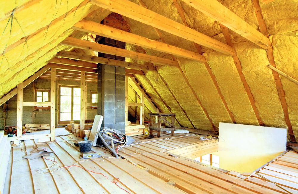

Pianka poliuretanowa
Jako izolację termiczną stosuje się dwa rodzaje wyrobów poliuretanowych – PUR w postaci pianki natryskowej i PIR w postaci płyt.
Piana PUR to materiał, który powstaje bezpośrednio na budowie w agregacie wysokociśnieniowym. Łączy się w nim płynne składniki – mieszaninę poliolową z izocyjanianem, który pełni funkcję utwardzacza. Zależnie od typu mieszaniny poliolowej powstaje piana zamknięto- lub otwartokomórkowa. Strukturę piany zamkniętokomórkowej tworzą mikroskopijne zamknięte pęcherzyki. Po wyschnięciu staje się sztywna, odporna na wodę i paroszczelna. Ale tylko wtedy, gdy po natrysku pozostanie w stanie nienaruszonym i nie zniszczy się wierzchniej warstwy (naskórka). Z kolei piana otwartokomórkowa nie sztywnieje po wyschnięciu i zachowuje elastyczność w czasie. Dzięki kanalikom, które są w jej strukturze, jest materiałem paroprzepuszczalnym. Te odmienne cechy wpływają na wartość współczynnika przewodzenia ciepła λ każdej z nich: dla pian zamkniętokomórkowych wynosi on 0,023-0,029 W/(m.K), a dla otwartokomórkowych – 0,036-0,040 W/(m.K). Różni je też ciężar objętościowy – otwartokomórkowa ma 8-10 kg/m3, a zamkniętokomórkowa 30-80 kg/m3 (im większa wartość, tym więcej zamkniętych komórek w pianie). Te odmienne cechy trzeba brać pod uwagę, decydując o tym, który rodzaj piany wybrać do konkretnego zastosowania.
Tam, gdzie ocieplenie ma stabilne podłoże (na przykład mur, beton), a grozi mu kontakt z wilgocią lub wodą, należy wybrać pianę zamkniętokomórkową. Z takimi warunkami mamy do czynienia w przypadku fundamentów, ścian piwnic czy podłogi na gruncie. Stwardniała izolacja jest na tyle twarda, że można wybetonować na niej podkład podłogowy i po niej chodzić.
Jeżeli natomiast ociepla się miejsca, w których podłoże nie jest stabilne – na przykład w kontakcie z drewnianą konstrukcją dachu i sztywnym poszyciem (drewno pracuje), na membranie dachowej – należy wybrać pianę otwartokomórkową, która dzięki elastyczności przeniesie naprężenia z podłoża. Żeby uzyskać równą powierzchnię ocieplenia, na przykład wyprowadzając je ze ścian fundamentowych na cokół ścian nadziemnych, najlepiej zrobić formę ograniczającą natrysk. W celu łatwiejszego wykończenia tej powierzchni tynkiem można nakleić na pianę cienką warstwę styropianu.

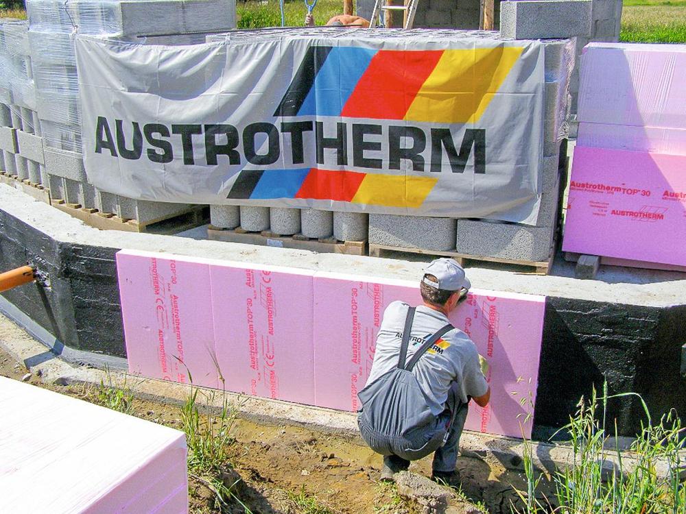

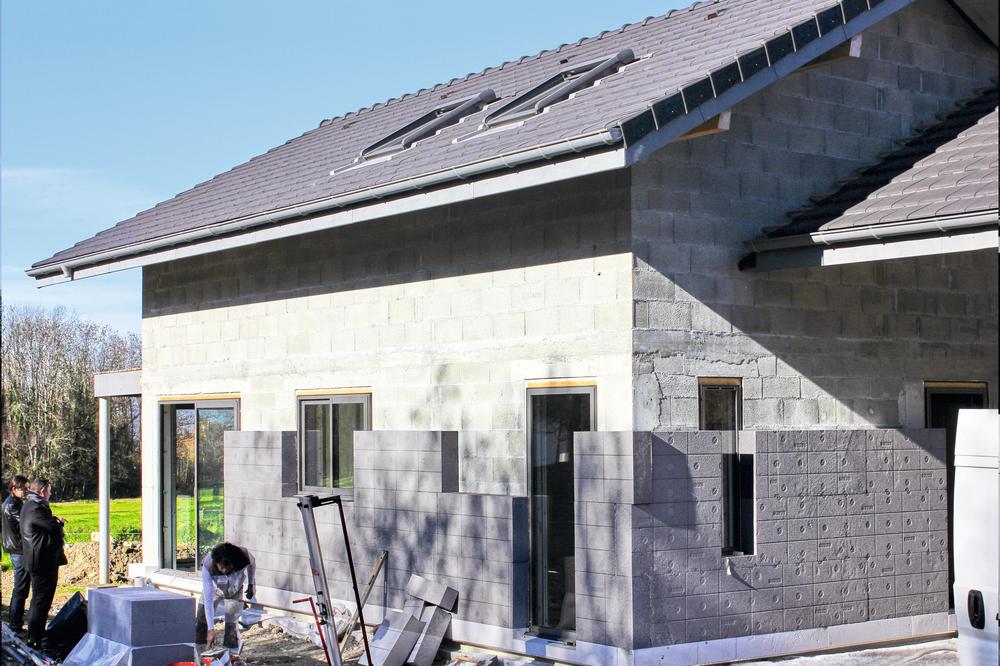

Płyty, którymi ociepla się ściany fundamentowe i cokół, powinny być ciepłe i odporne na wodę fot. AUSTROTHERM

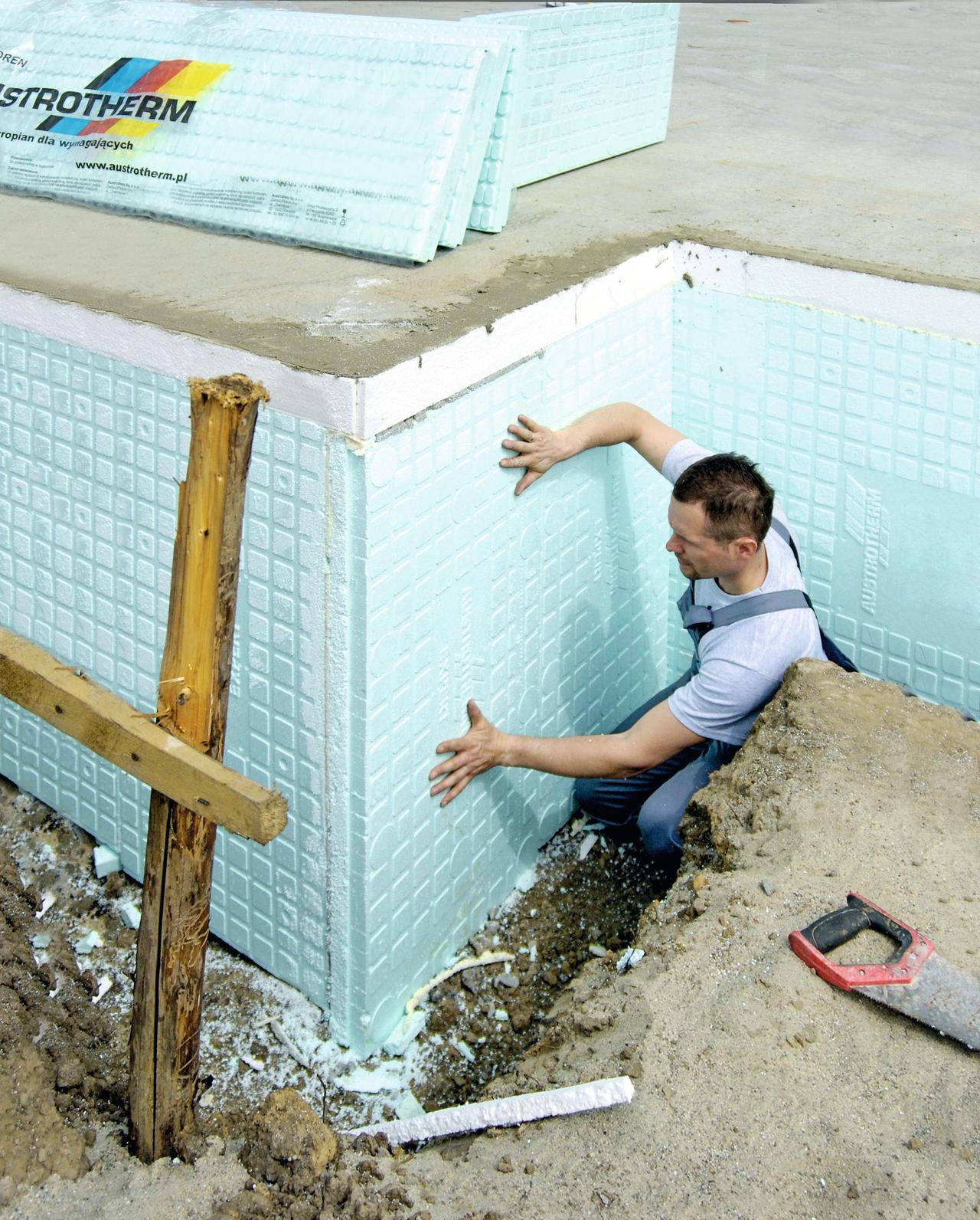

Ocieplenie ułożone na ścianach piwnic ma styk z gruntem. Wzór wytłoczony na powierzchni płyt ułatwia odprowadzenie wody gruntowej fot. AUSTROTHERM

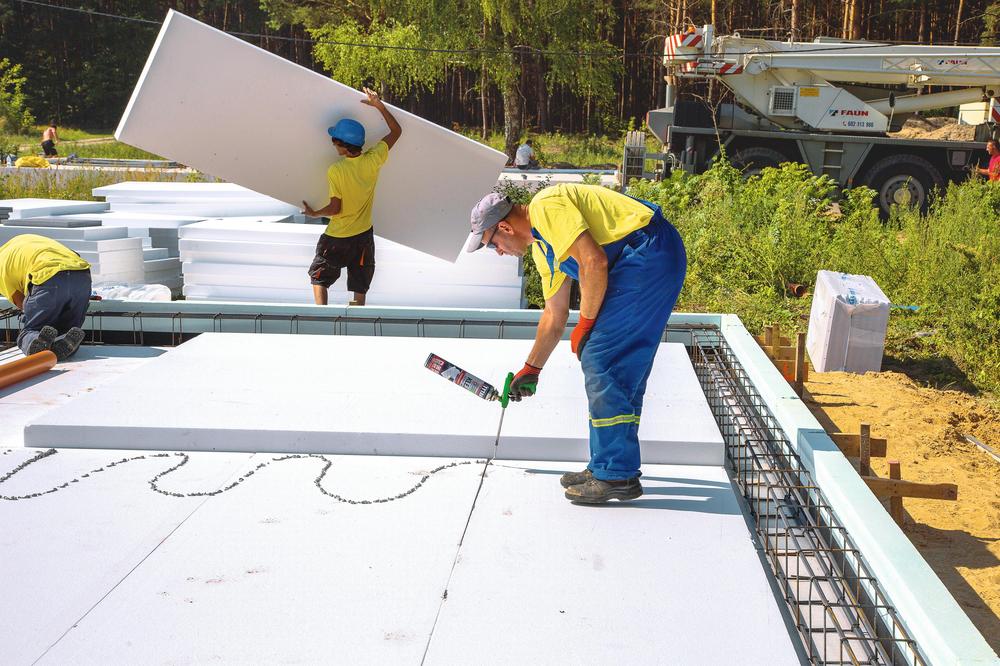

Styropian do ocieplenia płyty fundamentowej musi mieć odpowiednią wytrzymałość na ściskanie, aby płyty nie uginały się pod obciążeniem fot. Piotr Mastalerz

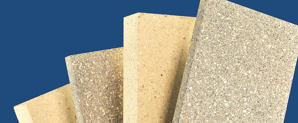

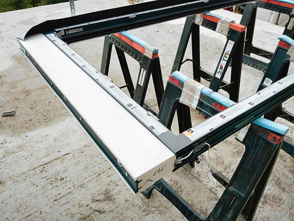

Klinaryt albo purenit
Z tych tworzyw są produkowane specjalistyczne elementy niezbędne do ciepłego montażu okien balkonowych i drzwi wejściowych, czyli tak zwane podproża. Umieszcza się je od spodu ościeżnicy przed jej ustawieniem na miejscu. Dzięki takiej podwalinie nie dojdzie do strat energii cieplnej, wyeliminujemy bowiem istotny mostek termiczny, jakim byłaby warstwa betonu lub cementu pod progiem.
Radosław Murat
Klinaryt jest twardszy od zwykłego polistyrenu ekspandowanego, a także od polistyrenu XPS fot. Magdalena Murat
Purenit jest oferowany w wielu postaciach, także jako płyty, które można stosować na przykład do izolacji podłóg fot. PUREN

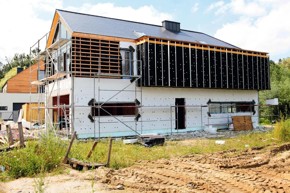

Wykorzystując duże płyty styropianowe z fakturowaną powierzchnią, można przyspieszyć prace. Jednak nie powinno się ich szlifować, by nie zniszczyć faktury fot. KNAUFF THERM

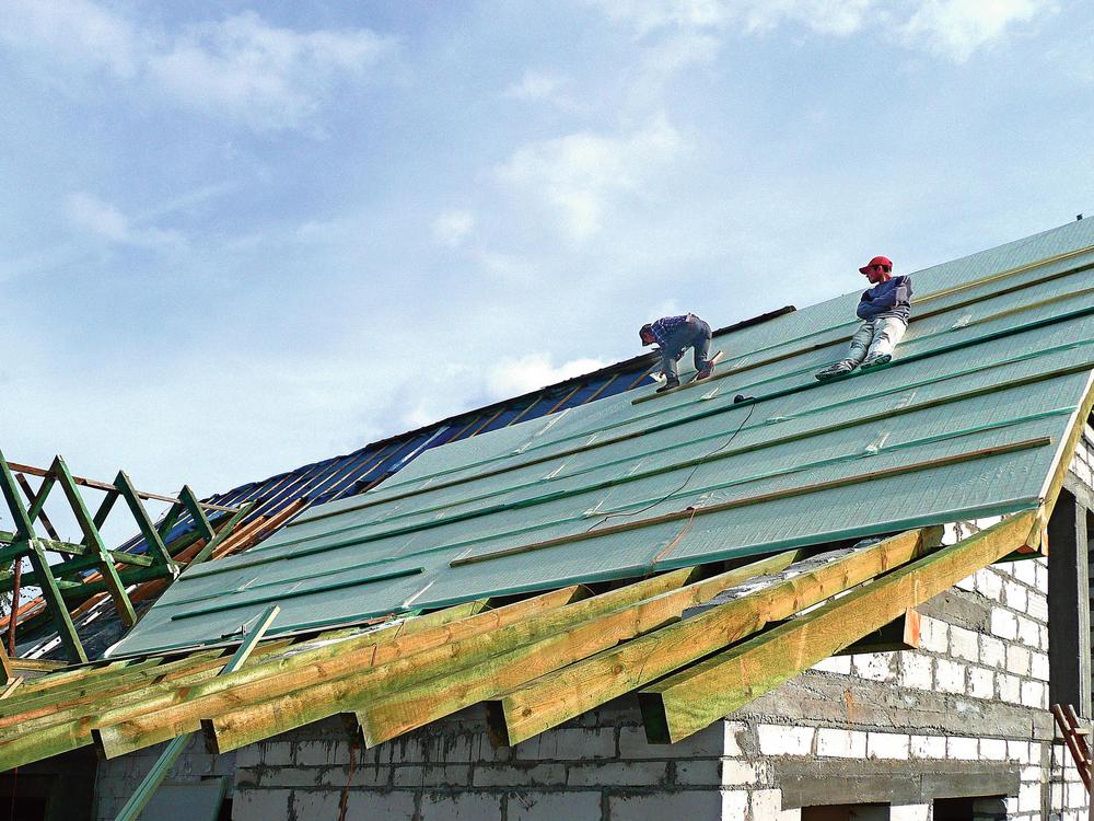

Producenci płyt PIR uznawani są za prekursorów ocieplania dachów skośnych metodą nakrokwiową fot. SIPUR

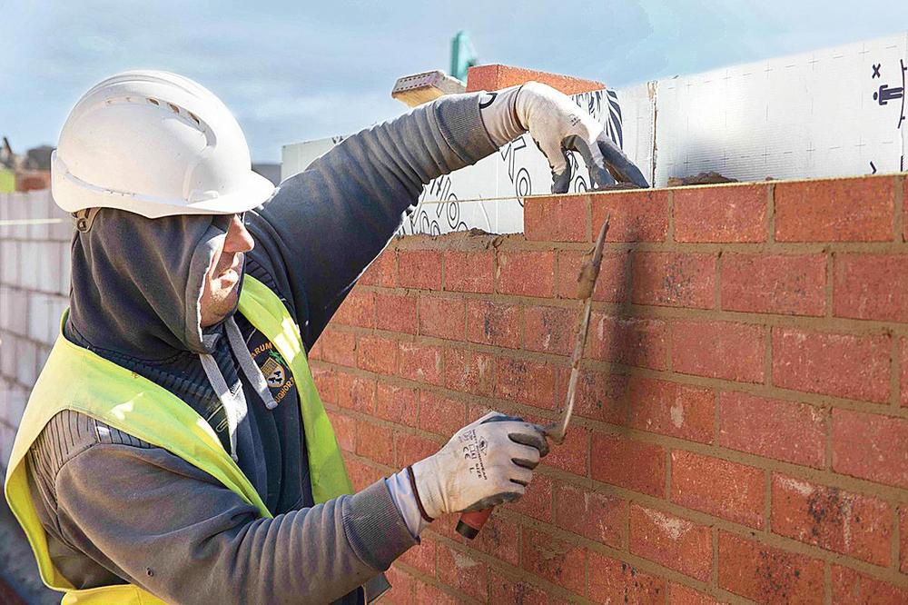

Płyty rezolowe nadają się również do izolacji ścian trójwarstwowych fot. KINGSPAN
