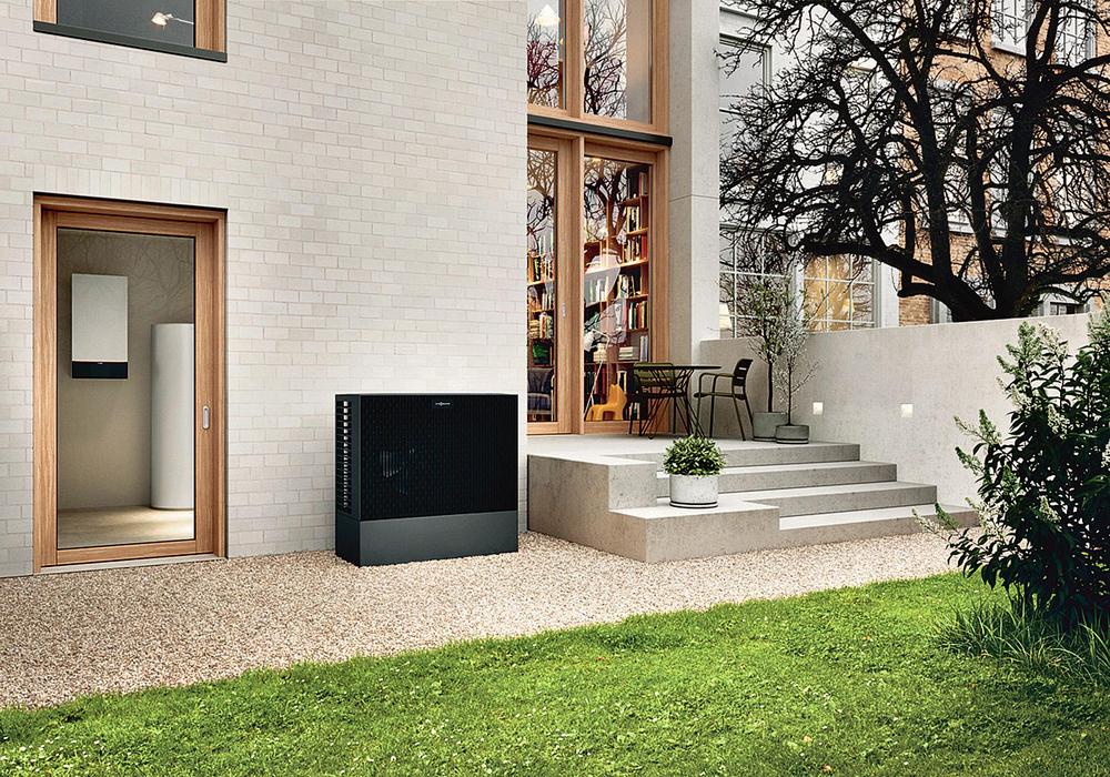

Zamontowanie w jednej instalacji i pompy ciepła, i paneli fotowoltaicznych jest kosztowne na etapie inwestycji, ale eksploatacyjnie korzystne fot. Mirosław Krogulec

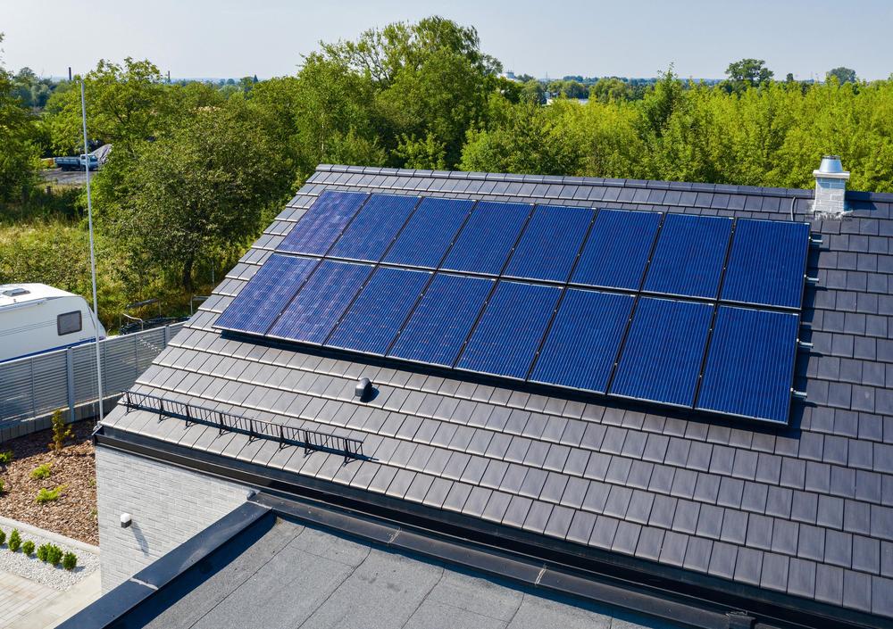

Rynek fotowoltaiczny dynamicznie się rozwija. Jest bardzo dużo paneli fotowoltaicznych produkowanych w różnych technologiach. Różnią się pod względem materiałów użytych do ich wytworzenia, wydajności elektrycznej i cen.
Moduły (panele) fotowoltaiczne mają kształt prostokąta o wymiarach 100 x 165-170 cm. Wewnątrz ramy jest umieszczona zafoliowana i przykryta szkłem warstwa ogniw wykonanych z krzemu. Szkło powinno być jak najjaśniejsze, żeby dobrze pochłaniało promieniowanie słoneczne. Powszechnie stosuje się powłoki antyrefleksyjne, żeby zmniejszyć odbijanie promieni. Wielkość pojedynczego ogniwa fotowoltaicznego to około 15 x 15 cm. W skład jednego modułu wchodzi standardowo 60 ogniw ustawionych w sześciu rzędach po 10 sztuk. Na rynku można też znaleźć panele fotowoltaiczne złożone z 48 lub 72 ogniw, które różnią się wielkością i osiąganą mocą. Ponieważ moc panelu fotowoltaicznego to suma mocy wszystkich jego ogniw, nie należy porównywać tych trzech grup paneli.

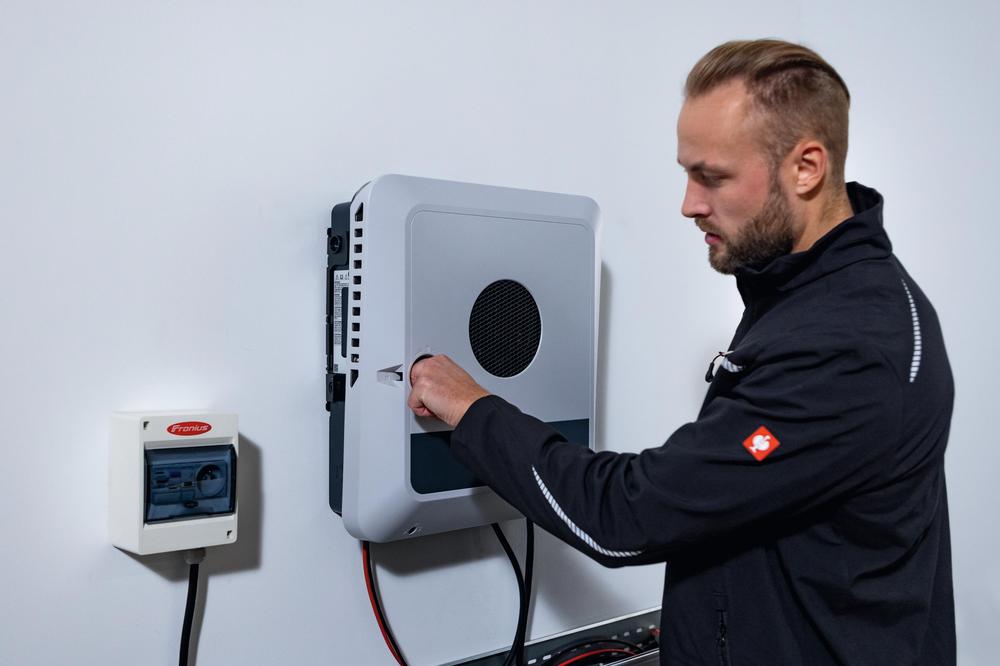

Prąd stały powstający w fotoogniwach nie nadaje się do zasilania domowych urządzeń, a tym bardziej do przesyłania energii do sieci, dopóki nie zostanie przetworzony na przemienny o częstotliwości 50 Hz i napięciu nominalnym 230 V. Do tego służą falowniki często nazywane inwerterami. Natomiast w instalacjach niewspółpracujących z siecią (off-grid), są jeszcze potrzebne akumulatory i urządzenie do regulacji ich ładowania.
Dobór odpowiedniego falownika to oczywiście zadanie projektanta systemu, ale jeśli trzeba zdecydować, czy kupić tańszy, czy droższy, to dobrze jest wiedzieć, czym się różnią. Te umożliwiające współpracę domowego generatora prądu z siecią elektroenergetyczną muszą być wysokiej klasy, żeby nie zakłócały jej działania – wymagania dla nich określają zakłady energetyczne. Falowniki przeznaczone do mikroinstalacji fotowoltaicznych są nazywane łańcuchowymi (spotyka się też określenie inwertery stringowe), bo do ich układów wejściowych podłącza się tak zwane łańcuchy (ciągi) paneli połączonych ze sobą szeregowo. Wybierając falownik, trzeba zwrócić uwagę przede wszystkim na maksymalne dopuszczalne napięcie. Wynika z niego, ile paneli może się znaleźć w łańcuchu.
W celu połączenia z falownikiem większej liczby paneli (dla uzyskania większej mocy instalacji) można połączyć ze sobą równolegle dwa lub więcej łańcuchów, ale tylko pod warunkiem, że w każdym z nich będzie taka sama liczba paneli o identycznych parametrach i będą one naświetlone w ten sam sposób (nachylone pod takim samym kątem i skierowane w tę samą stronę świata). W przeciwnym wypadku różnica napięcia między łańcuchami powodowałaby powstanie prądu stecznego, który mógłby doprowadzić do uszkodzenia ogniw fotowoltaicznych (niektóre falowniki mogą mieć chroniące przed tym bezpieczniki). Zatem jeśli tego warunku nie można spełnić, to trzeba zastosować osobne falowniki dla każdego łańcucha albo urządzenie typu multi-string, czyli wyposażone w kilka wejść do podłączenia kilku różnych łańcuchów. Warto to zrobić, jeżeli planuje się rozbudowę systemu w przyszłości, bo nie wiadomo, czy uda się wtedy kupić identyczne panele jak te zainstalowane wcześniej. A dzięki temu można uniknąć zakupu drugiego falownika.
Dla wydajności systemu ważne jest wyposażenie falownika w układ śledzenia mocy maksymalnej paneli (MPPT). Ich moc jest iloczynem chwilowego prądu i napięcia, które się zmieniają wraz ze zmianami natężenia promieniowania słonecznego i temperatury ogniw.
Kontroler falownika ma oprogramowanie wyliczające na bieżąco takie wartości napięcia i natężenia, przy których moc jest największa, a falownik uzyskuje najwyższą sprawność. Dokładność dopasowania punktu pracy falownika do punktu mocy maksymalnej paneli zależy od zastosowanego algorytmu. Urządzenia z multi-trackingiem mają kilka układów śledzenia i umożliwiają modulowanie parametrów pracy poszczególnych nierównomiernie oświetlonych części instalacji. Oprogramowanie takich falowników umożliwia minimalizowanie strat energii wynikających z częściowego zacienienia paneli dzięki wyliczaniu punktu mocy maksymalnej nie tylko całej instalacji, ale i jej fragmentów. Najważniejszym elementem falownika jest oczywiście układ zamieniający napięcie – najczęściej przez szybkie włączanie i wyłączanie napięcia stałego realizowane przez sterowanie mostkiem kluczy tranzystorowych.
Jeżeli mikroinstalacja jest połączona z siecią, falownik musi być wyposażony w układ monitorujący napięcie i częstotliwość jego zmian w sieci oraz reagujący na zmiany wartości tych parametrów – odłączający instalację od sieci w przypadku przekroczenia dopuszczalnego zakresu. Niestety, jest to równoznaczne z przerwą w odbiorze energii z paneli fotowoltaicznych – tego typu urządzenia nie umożliwiają zasilania domowych urządzeń przez panele w sytuacji, gdy nastąpiła awaria sieci. Zatem do wykonania awaryjnego źródła zasilania jest potrzebny niezależny system z akumulatorami. Galwaniczne odizolowanie paneli od sieci elektroenergetycznej może zapewnić transformator, ale w nowoczesnych falownikach zastępują go bardziej zaawansowane zabepieczenia – znacznie mniejsze i lżejsze. A najważniejsze, że nie powodują tak dużych strat energii jak to urządzenie. Jednak do współpracy z panelami cienkowarstwowymi zwykle dopuszczone są tylko falowniki transformatorowe.
W przypadku zastosowania falownika beztransformatorowego, ze względu na brak galwanicznego oddzielenia od strony prądu przemiennego, niezbędny jest wyłącznik różnicowoprądowy. Falowniki są standardowo wyposażone w ochronnik przepięciowy, ale niektóre pozwalają na zamontowanie dodatkowych ochronników przepięciowych typu 2 (umożliwiających dalszą redukcję przepięcia) i monitorowanie ich stanu. Dzięki nim możliwa jest łatwa integracja z systemem ochrony odgromowej.
Elektroniczne zabezpieczenie łańcuchów fotoogniw zapobiega powstawaniu niebezpiecznych prądów wstecznych tworzących się w wyniku uszkodzenia paneli lub zamiany biegunów przy ich podłączaniu, co może być przyczyną pożaru. Takie zabezpieczenie pozwala też zrezygnować z prostych bezpieczników topikowych, które trzeba by było wymieniać po zadziałaniu. Falownik nagrzewa się podczas pracy, co należy brać pod uwagę, wybierając dla niego miejsce montażu. Niektóre są wyposażone w wentylator chłodzący – lepiej, gdy jest sterowany temperaturowo, a nie działający bez przerwy, bo pobiera mniej energii.
Urządzenia dobrej klasy mają wyświetlacze, z których można odczytać aktualne parametry pracy instalacji, ilość energii uzyskanej w danym dniu i od początku działania systemu, a nawet pokazujące krzywą sprawności urządzenia. W przypadku awarii pojawia się informacja o zaistniałym błędzie. Komunikację może ułatwiać inter fejs RS485, a nawet Bluetooth umożliwiający odbieranie informacji bądź zmianę ustawień na odległość. Falownik może mieć funkcję korzystania z usług sieciowych oferowanych przez operatora systemu dystrybucyjnego (ograniczenie mocy czynnej lub udostępnianie mocy biernej).

Jeśli energię elektryczną wytwarzaną przez panele fotowoltaiczne wykorzysta się do zasilania pompy ciepła, koszty ogrzewania będą niewielkie fot. VIESSMANN

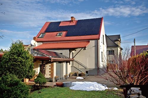

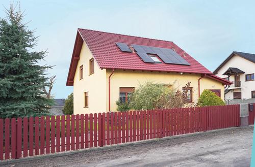

Panele fotowoltaiczne można zamontować w większości domów. W większości, bo znajdą się zapewne i takie, w których specyficzna budowa połaci dachowej (za mała powierzchnia, nachylenie, okna dachowe, nieodpowiednie ukierunkowanie) uniemożliwi umieszczenie paneli na dachu, a mała powierzchnia działki – ulokowanie ich na konstrukcji wsporczej na gruncie. Aby wykorzystywanie fotowoltaiki do ogrzewania miało sens, trzeba sprawdzić:
  • jak są zorientowane połacie dachu (na którą stronę jest skierowana największa), jakie jest ich ukształtowanie, kąt nachylenia i ewentualne przeszkody utrudniające ulokowanie paneli (kominy, lukarny, okna połaciowe);
  • ile paneli zmieści się na dachu domu, na którą stronę świata skierowana jest największa połać dachowa, jaki jest kąt jej nachylenia.
Od tego przede wszystkim zależy, ile kilowatogodzin energii elektrycznej rocznie uda się pozyskiwać. W uproszczeniu można przyjąć, że w warunkach klimatycznych, jakie mamy w Polsce, optymalnie usytuowane panele fotowoltaiczne z każdego 1 kWp mocy zainstalowanej są w stanie dostarczyć rocznie blisko 1000 kWh energii elektrycznej. Pojedynczy moduł fotowoltaiczny ma zwykle wymiary mniej więcej 100 x 165-175 cm i moc 300-350 W. Na instalację o mocy szczytowej 5 kWp potrzeba 15-17 paneli skierowanych na południe i nachylonych pod kątem 25-40o.
Instalacja fotowoltaiczna do domu o powierzchni użytkowej mniej więcej 100 m2 powinna mieć moc 3-5 kWp w zależności od liczby domowników i trybu ich życia. Jeśli ma służyć także do ogrzewania pomieszczeń i przygotowywania ciepłej wody użytkowej, na co w starych domach po termomodernizacji potrzeba co najmniej 60-70 kWh/m2 energii, powinna być nawet trzykrotnie większa. Teoretycznie można by wtedy nie płacić za energię do ogrzewania, jednak w praktyce nie jest to możliwe, ponieważ okres produkcji energii elektrycznej z instalacji fotowoltaicznej i czas intensywnej pracy urządzeń grzewczych są zupełnie inne.

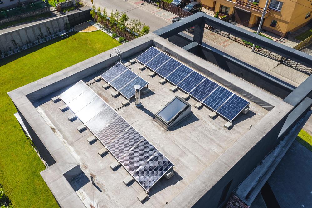

Na dachach płaskich można zastosować konstrukcję balastową, która nie wymaga robienia otworów w pokryciu, ale tylko pod warunkiem że dach jest w stanie wytrzymać dodatkowe obciążenie dochodzące do 60 kg/m 2 fot. Marcin Czechowicz, projekt: Anna Witor/AWINCI ARCHITECTS

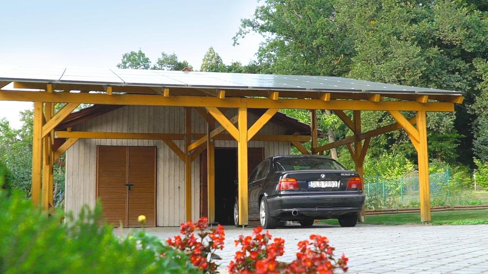

Gdy na dachu nie ma wystarczająco dużo miejsca na montaż paneli, albo jego połacie są niekorzystnie usytuowane względem stron świata, fotowoltaikę można umieścić w sąsiedztwie budynku, na przykład na wiacie garażowej fot. Andrzej T. Papliński

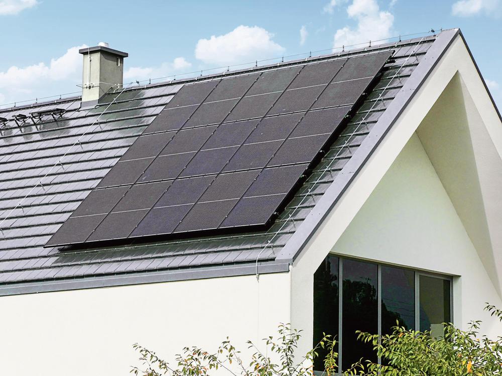

Moduły są coraz bardziej eleganckie. Technologia All Black oznacza czarny kolor wszystkich elementów, All Back Contact – ścieżki łączące ogniwa umieszczone od spodu fot. Marcin Czechowicz
