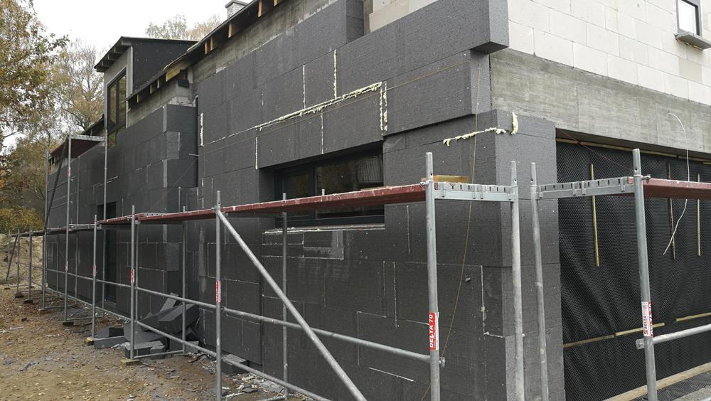

Większość budynków w Polsce powstaje w technologii tradycyjnej, ma murowane ściany, które ociepla się od zewnątrz w systemie ETICS, najczęściej styropianem, a rzadziej wełną mineralną. W tego typu konstrukcjach o ich izolacyjności cieplnej decyduje przede wszystkim grubość warstwy termoizolacyjnej oraz jej współczynnik przewodzenia ciepła. Właściwości termoizolacyjne materiałów murowych mają większe znaczenie w przypadku ścian z cienką warstwą ocieplenia. Widać to w zamieszczonej obok tabeli, w której podano wartości współczynnika przenikania ciepła U przez ścianę dwuwarstwową, wybudowaną z popularnego materiału murowego (ceramika, silikat, beton komórkowy) i ocieploną materiałem o λ = 0,035 W/(m·K). Właściwości termoizolacyjne materiałów murowych mają większą wagę przy ociepleniach cieńszych niż 20 cm. Wtedy widoczna jest różnica między ścianami wymurowanymi z poszczególnych materiałów. W przypadku ocieplenia grubości większej niż 20 cm nie ma to już takiego znaczenia. Również ocieplanie murów coraz grubszą warstwą termoizolacyjną nie polepsza istotnie izolacyjności cieplnej ściany, co prowadzi do wniosku, że dalsze pogrubianie warstwy termoizolacji staje się nieefektywne.
We wszystkich ścianach zewnętrznych, także tych z ociepleniem, są miejsca szczególnie narażone na powstanie mostków termicznych, przykładowo wystające z muru wzmocnienia żelbetowe czy styk muru ze skrzynką rolety zewnętrznej. Najczęściej nie ma tam możliwości zastosowania grubej, standardowej warstwy ocieplenia. Miejsca te należy odpowiednio zaprojektować i użyć do ich ocieplenia materiałów termoizolacyjnych o lepszych właściwościach niż standardowe materiały.

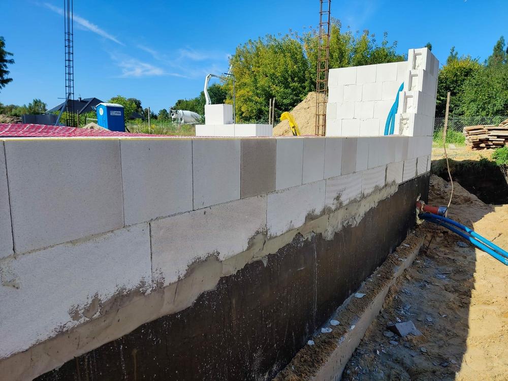

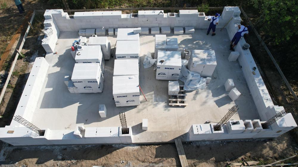

Pierwsza warstwa muru
Mury kondygnacji naziemnych wznosi się na ścianach fundamentowych (z bloczków betonowych lub monolitycznych żelbetowych) albo na żelbetowej płycie fundamentowej. Pod pierwszym rzędem bloczków lub pustaków układa się hydroizolację poziomą i warstwę zaprawy cementowej.
Mimo że elementy podziemne budynku są zazwyczaj dobrze zaizolowane termicznie (najczęściej polistyrenem XPS), to jednak ich duża masa powoduje, że strumień ciepła z pomieszczeń ogrzewanych na parterze przenika w kierunku pionowym w dół. Pierwsza warstwa muru sąsiaduje bowiem z warstwami podłogi na parterze – wysokość posadzki w podłodze na gruncie (na płycie z chudego betonu) lub na płycie fundamentowej to około 20-25 cm, co ma znaczenie dla termoizolacyjności w strefie przyziemia. Z tego powodu korzystne jest wykonanie pierwszej warstwy muru z elementów o dobrej izolacyjności termicznej, które będą stanowiły barierę dla strumienia ciepła. Często w tym celu stosuje się tak zwane bloczki startowe - o lepszej izolacyjności cieplnej niż elementy murowe, z których są wykonywane ściany. Nie trzeba tego robić w przypadku murów z betonu komórkowego, ponieważ bloczki mają dobrą izolacyjność cieplną również w kierunku pionowym. Ta ich właściwość sprawia, że są bardzo często stosowane na warstwę startową murów wykonywanych z innych materiałów.

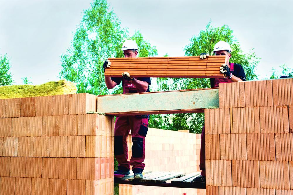

Nadproża
Sposób przesklepienia otworów w murach zewnętrznych także wpływa na izolacyjność cieplną ścian i zazwyczaj nadproże jest fragmentem o słabszej izolacyjności. Dotyczy to zarówno ścian z ociepleniem, jak i jednowarstwowych. Warto jednak przeanalizować wagę tego rzekomego problemu. Znacznie większa różnica jest bowiem między wartościami współczynnika przenikania ciepła dla ściany – U ≤ 0,20 W/(m2·K) i okna – U ≤ 0,90 W/(m2·K), czyli sąsiadujących elementów budynku. Jeśli zatem wartość współczynnika U dla nadproża jest słabsza, ale zbliżona do tej dla muru, to i tak ma to o wiele mniejszy wpływ na izolacyjność cieplną przegrody niż parametry zamontowanej w niej stolarki.
Aby minimalizować liniowe mostki termiczne, które tworzą nadproża, można wykorzystać rozwiązania systemowe, elementy wyprodukowane z takich samych materiałów, jak te murowe. Ale możliwości wykonania nadproży jest znacznie więcej. Najczęściej są one żelbetowe, wylewane na budowie, ale stosuje się też prefabrykaty żelbetowe, strunobetonowe lub ze zbrojonego autoklawizowanego betonu komórkowego, a także nadproża żelbetowe wykonane w kształtkach ceramicznych. Wśród tych nadproży niewątpliwie najlepszym rozwiązaniem pod względem izolacyjności termicznej są prefabrykowane belki nadprożowe z betonu komórkowego. Wszystkie inne nadproża żelbetowe prefabrykowane lub wylewane na budowie, strunobetonowe oraz żelbetowe wykonane w kształtkach ceramicznych mają od nich gorszy współczynnik przewodzenia ciepła. Nadproża w ścianie dwuwarstwowej należy ocieplić, ale ułożenie termoizolacji od zewnątrz, podobnie jak na murze, nie wystarczy. Trzeba jeszcze zaizolować je od spodu, od strony glifu. W tym miejscu nie ma za dużo miejsca, więc trzeba zastosować materiał możliwie najlepszy pod względem izolacyjności cieplnej.
Nadproża w murach jednowarstwowych także można zrobić na kilka sposobów, na przykład wykorzystując prefabrykowane belki z betonu komórkowego lub wykonując belkę żelbetową w kształtkach U, które są ocieplone od wewnątrz polistyrenem XPS lub hydrofobizowaną wełną mineralną. Można też zastosować nadproże o mniejszej szerokości niż grubość muru jednowarstwowego, na przykład ustawiając równolegle dwie węższe (2 x 18 cm). W ścianach z ceramiki robi się nadproża żelbetowe w ceramicznych kształtkach, które należy ocieplić.

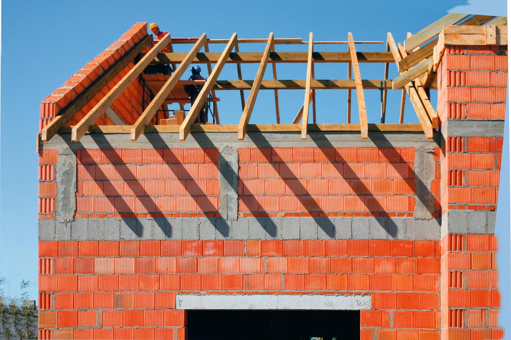

Żelbetowe wzmocnienia
Ich rolą jest przenoszenie dużych obciążeń, a także równomierne ich rozkładanie na mury, by zapobiec ich spękaniu. Służą temu nie tylko nadprożach, ale również wieńce oraz trzpienie żelbetowe. W ścianach dwuwarstwowych żelbetowe wzmocnienia zwykle projektuje się tak, że zajmują całą grubość muru. Elementy te ociepla się razem z murem, warstwą termoizolacji o tej samej grubości.
Z kolei w ścianach jednowarstwowych żelbetowe trzpienie i wieńce trzeba ocieplić. Najczęściej wkładki z nienasiąkliwej termoizolacji układa się w szalunku, tak by ocieplić zewnętrzną stronę betonowanego elementu. Do uformowania wzmocnień zwykle stosuje się kształtki U bądź robi obudowę z płytek, w murach ceramicznych wykorzystuje się pustaki szalunkowe.

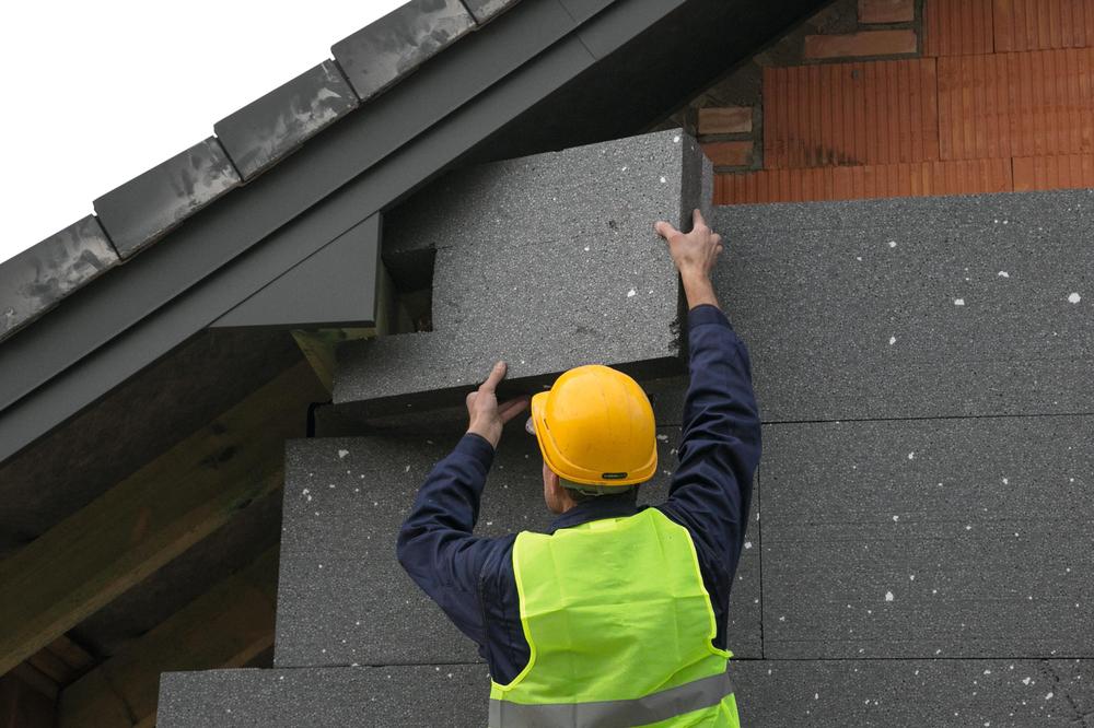

Wymagają nie tylko ocieplenia ułożonego po stronie elewacji, a również od góry, czyli w miejscu wieńca z zmontowaną murłatą (ścianki kolankowe) oraz w miejscu wieńca obwodowego (ściany szczytowe). W przypadku ścianek kolankowych z reguły nie ma z tym kłopotu, zawsze między murłatą a pokryciem jest miejsce na ułożenie ocieplenia połaci, co pozwala zachować ciągłość ocieplenia na styku ściany zewnętrznej z dachem. Trudniej bywa w przypadku ścian szczytowych. Czasami nad wieńcem obwodowym nie pozostawia się miejsca na ocieplenie ściany szczytowej od góry. Aby na styku ściany z dachem nie powstał liniowy mostek termiczny, konieczne jest ułożenie odpowiedniej grubości ocieplenia między wieńcem obwodowym a połacią dachową.
Ocieplenia wymagają również wieńce w murach jednowarstwowych ścianach. Tu także istotną rolę odgrywa izolacyjność cieplna warstwy konstrukcyjnej ścian zewnętrznych. Im materiał ma lepszą izolacyjność cieplną w kierunku pionowym, tym lepiej.

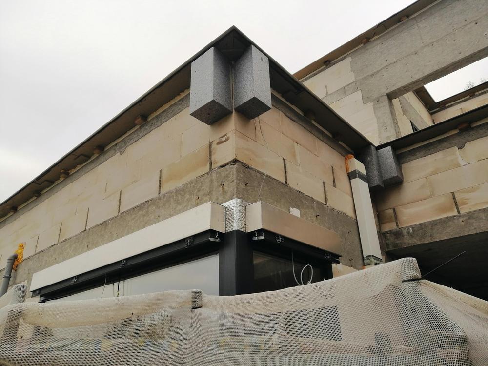

Mury wystające ponad stropodach lub dach, czyli ściany attykowe, powinny być izolowane termicznie ze wszystkich stron. Ponadto często zakończeniem attyki jest wieniec, który bez ocieplenia stałby się mostkiem termicznym.
Ponieważ ściany attykowe są przedłużeniem murów niższej kondygnacji, od zewnątrz zazwyczaj są ocieplane i wykańczane przez wykonawcę elewacji. Z kolei górne oraz wewnętrzne powierzchnie tych ścian są ocieplane najczęściej przez dekarzy. Od strony połaci dachowej wykańczają je pokryciem dachowym lub tynkiem na ociepleniu, a od góry wykonują obróbkę blacharską.
Attyka ma przeważanie ponad 50 cm wysokości, i jeśli będzie wymurowana z materiału o dobrych parametrach izolacyjności cieplnej (w pionie), to teoretycznie nie musi być ocieplona od góry (takie rozwiązanie jest możliwe w przypadku muru z betonu komórkowego).
Murując attykę z materiałów przeznaczonych na ściany jednowarstwowe, nie trzeba ich ocieplać, jeśli są z betonu komórkowego, ale ściany z pustaków ceramicznych wymagają już warstwy termoizolacyjnej pod obróbką blacharską.

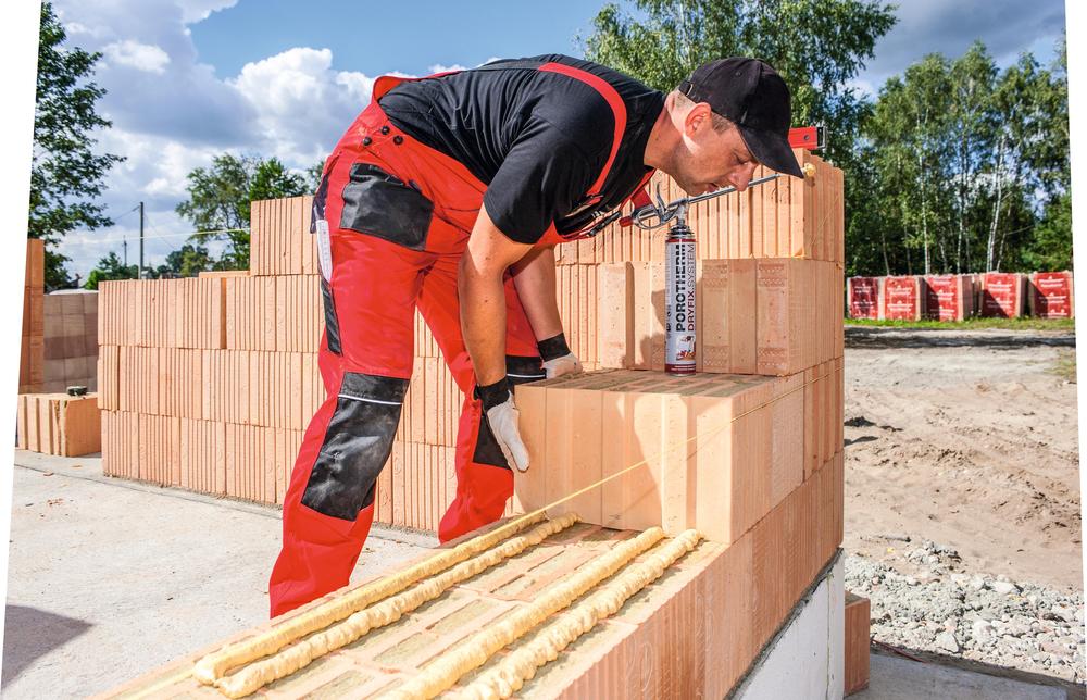

Na ceramiczne mury jednowarstwowe nadają się jedynie pustaki wypełniane wełną mineralną (mają inny układ drążeń), które łączy się suchą zaprawą (klejem poliuretanowym) układaną w czterech pasmach fot. WIENERBERGER

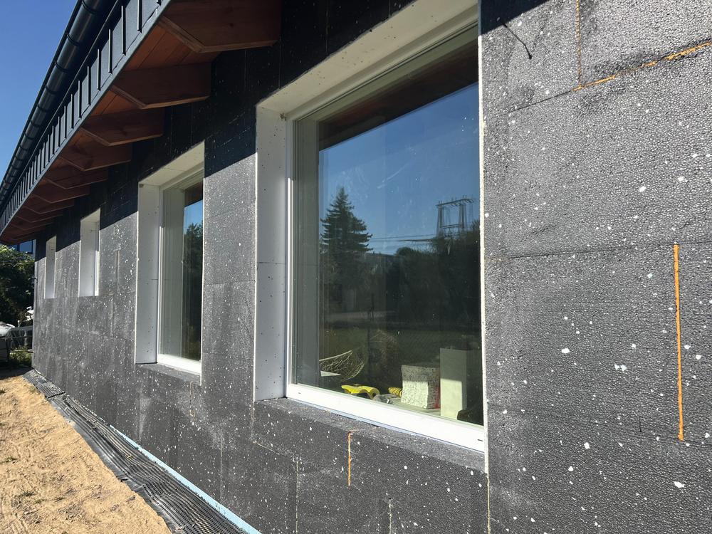

Przy osadzaniu stolarki okiennej ważny jest zarówno szczelny montaż, jak i osłonięcie termoizolacją styku okna z murem - przez zrobienie węgarka z ocieplenia fot. Tomasz Rybarczyk

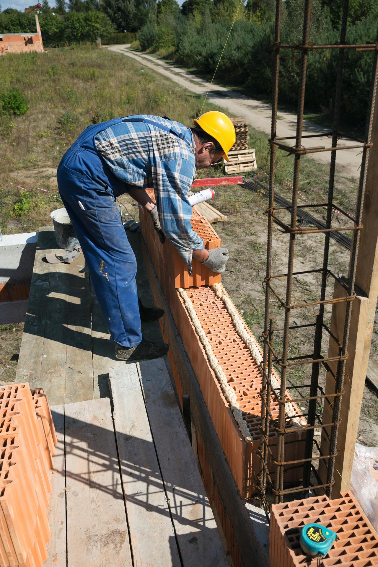

Najszybciej powstaje nadproże z prefabrykatów. Do ścian ceramicznych proponowane są nadproża żelbetowe wykonane w ceramicznych kształtkach. Układając kilka elementów nad otworem, można umieścić między nimi izolację termiczną fot. WIENERBERGER
Nadproża betonowane w kształtkach U, które tworzą szalunek tracony, wykonuje się też w ścianie jednowarstwowej. W szerokich kształtkach umieszcza się wkładkę termoizolacyjną – między żelbetowym rdzeniem a zewnętrzną ścianką kształtki fot. Tomasz Rybarczyk
Zapewnienie szczelności

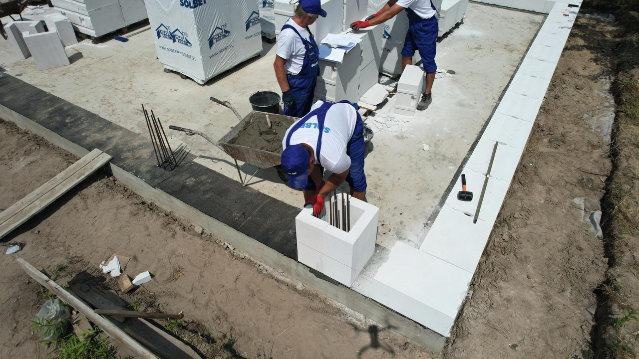

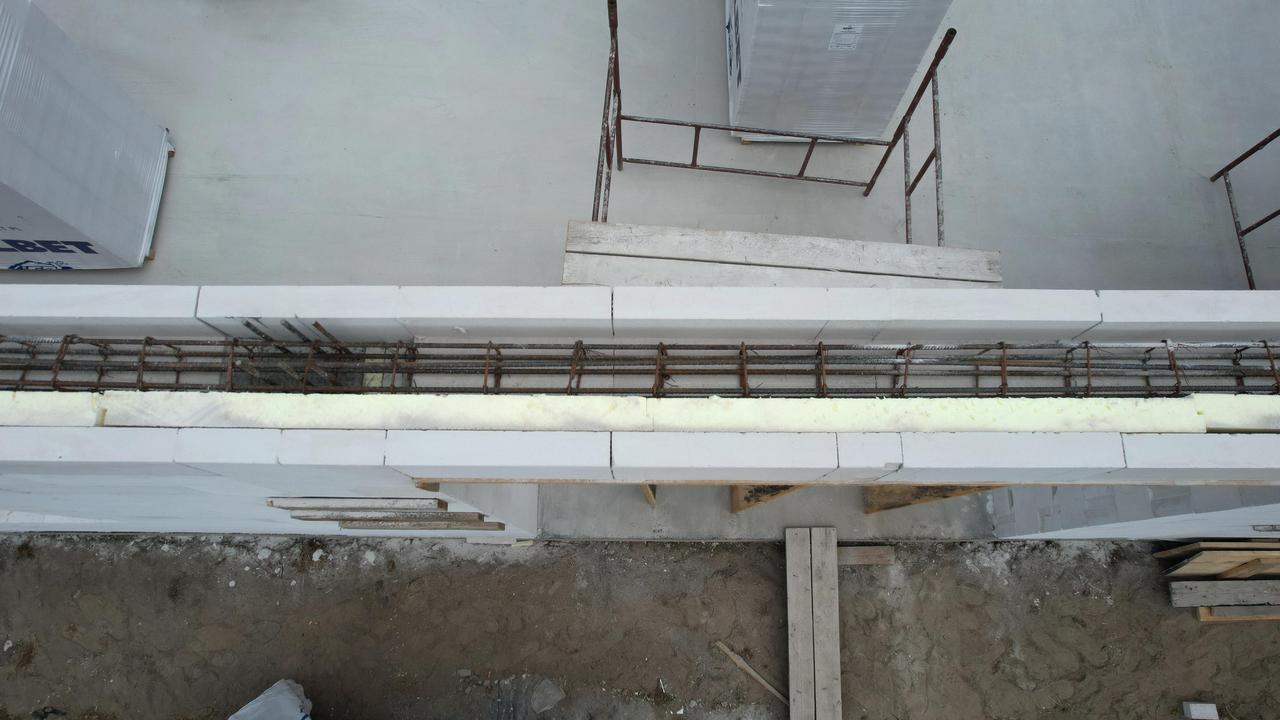

Aby budynek był energooszczędny, trzeba zapewnić jego szczelność. W przypadku murów należy zadbać o poprawne wykonanie wszystkich jego elementów, w tym także o szczelność spoin. Istotne są również miejsca styku ścian z innymi elementami budynku: dachem, stolarką okienną i drzwiową, one także powinny być uszczelnione. Trzeba jednak pilnować, by to, co poprawnie wykonane w stanie surowym, nie uległo zniszczeniu na kolejnych etapach budowy. Na szczelność przegrody ma bowiem wpływ prowadzenie w niej instalacji. Wszystkie przebicia, drążenia i odwierty powinny być uszczelnione.
W murach jednowarstwowych żelbetowe trzpienie robi się w kształtkach U. Służą jako szalunek i zapewniają jednorodną płaszczyznę muru, którą znacznie łatwiej wykończyć fot. Tomasz Rybarczyk
Podczas ocieplanie elewacji na ścianie szczytowej ważne jest staranne otulenie murłaty i doprowadzenie termoizolacji do poszycia dachu fot. Piotr Mastalerz
Ściana szczytowa wyprowadzona ponad połać dachu tworzy niską ściankę attykową. Trzeba ją ocieplić ze wszystkich stron fot. Andrzej T. Papliński
Ściana attyki będzie wykończona tak samo jak cala elewacja - teraz do przygotowania obróbki wieńczącej ściankę attykową zamarkowano grubość ocieplenia na ścianie fot. Tomasz Rybarczyk

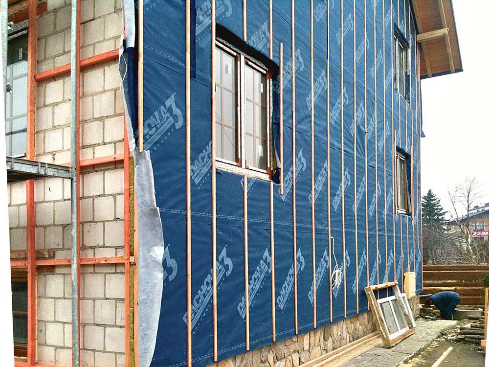

Żeby nie zawilgotniał materiał ociepleniowy, pod suchą okładziną musi się znaleźć powłoka wiatroizolacyjna fot. MARMA POLSKIE FOLIE

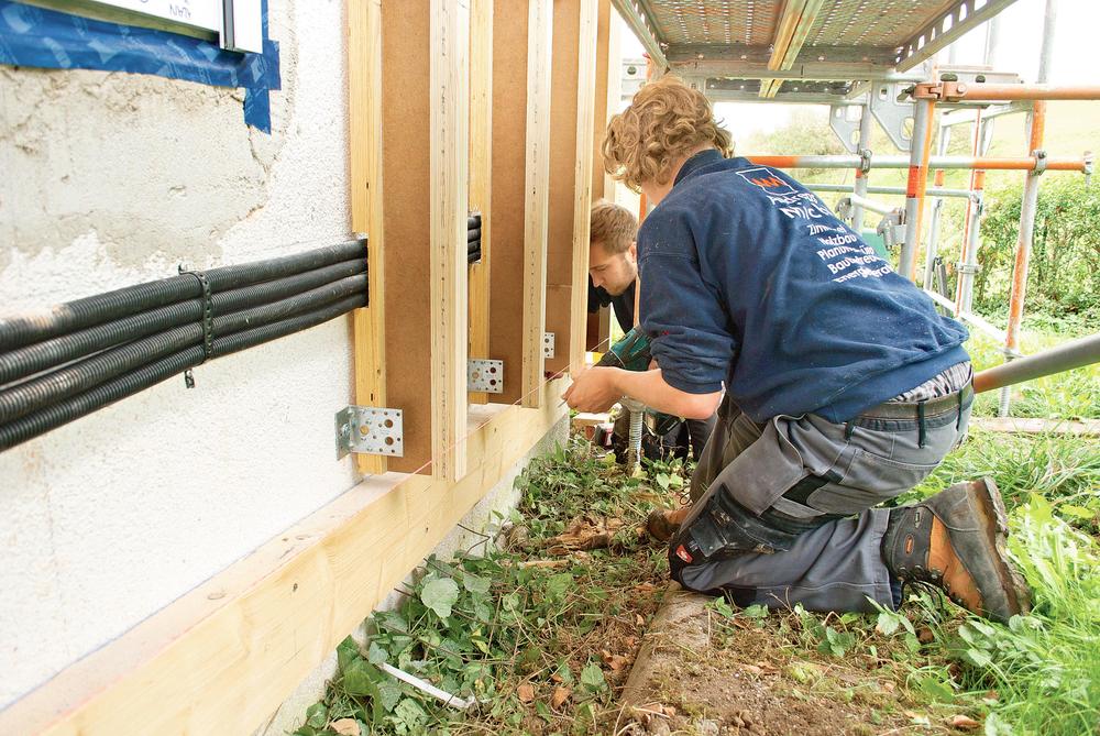

Ruszt z kantówki lub drewnianych belek dwuteowych mocuje się do ściany za pośrednictwem stalowych kątowników fot. STEICO
