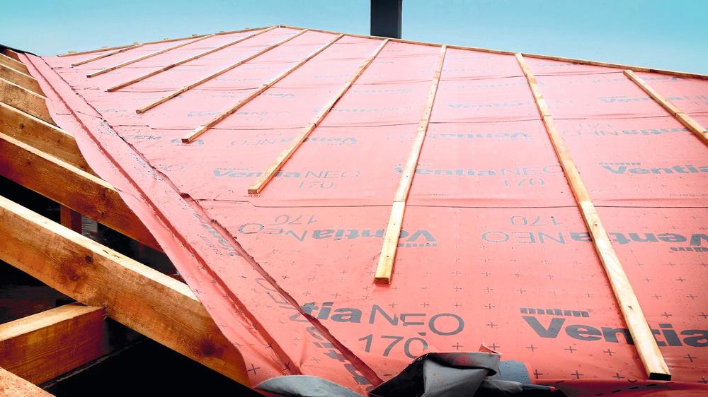

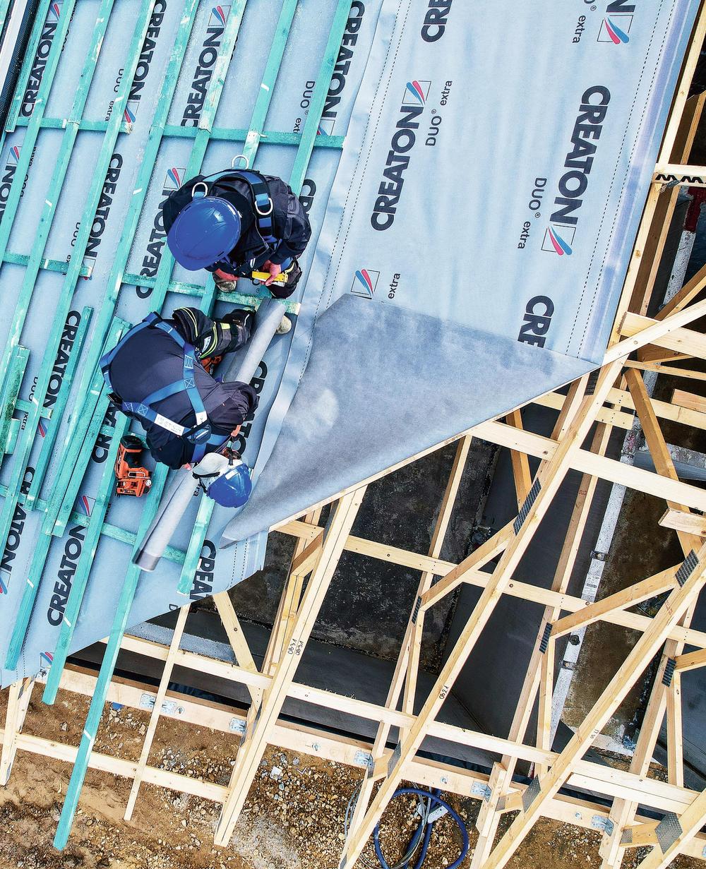

Membrana, folia lub papa
Hydroizolację dachów robi się przeważnie z membrany albo papy. Polecane są tu papy modyfikowane, na osnowie z welonu szklanego. Układa się je na deskowaniu lub poszyciu z płyt drewnopochodnych (MFP, OSB3). Są rozkładane równoległymi do okapu pasami, zaczynając od dołu połaci. Papę zgrzewa się z podłożem przy pomocy specjalnego palnika. Papa do mocowania mechanicznego, z użyciem gwoździ, jest dziś coraz rzadziej dostępna. Zaletą papy jest to, że może długo zabezpieczać dach, zanim ułożone zostanie docelowe pokrycie. Ma ona jednak poważną wadę. Stosując ją, między ociepleniem umieszczonym między krokwiami a sztywnym poszyciem trzeba pozostawić szczelinę wentylacyjną i zapewnić do niej wloty wzdłuż okapu i wyloty wzdłuż kalenicy. Taka szczelina nie jest potrzebna, gdy zamiast papy wybierzemy membranę wysokoparoprzepuszczalną, nawet gdy będzie ona układana na sztywnym poszyciu.
Przeważnie jednak membrany mocuje się na krokwiach. Membrana chroni dach przed wodą, która mogłaby dostać się pod pokrycie, oraz skroplinami pojawiającymi się pod nim. Może też odprowadzać parę wodną z ocieplenia do szczeliny pod pokryciem, zapewniając tym samym, że dach pozostanie w środku suchy. Najlepsze membrany wysokoparoprzepuszczalne mają zdolność przepuszczania pary mieszczącą się w przedziale 800-4000 g/m2/24h. Trzecim z materiałów hydroizolacyjnych jest folia niskoparoprzepuszczalna. Nie musi, tak jak papa, być układana na sztywnym poddaszu, ale tak jak ona nie wypuszcza pary wodnej z połaci na zewnątrz dachu za pośrednictwem szczeliny wentylacyjnej pod pokryciem. Stosowana więc jest najczęściej jako hydroizolacja dachów z poddaszem nieużytkowym, które nie jest ogrzewane. Paroprzepuszczalność takiej folii wynosi 0,6-25 g/m2/24 h).

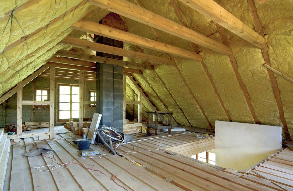

Rodzaj materiału do ocieplania dachu wybieramy zależnie od przewidzianej metody izolacji. Najczęściej izolację termiczną umieszcza się między krokwiami i pod nimi, od strony poddasza. Wykorzystywana jest przeważnie wełna mineralna w postaci mat lub płyt. Coraz popularniejszym wyrobem jest otwartokomórkowa piana poliuretanowa, nanoszona od środka domu metodą natryskową.

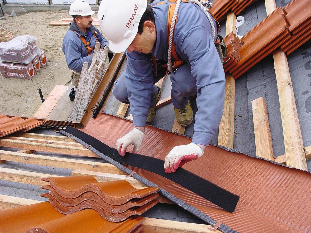

Układanie dachówek zaczynamy od dolnego narożnika połaci. Najpierw przytwierdza się dachówki skrajne (brzegowe). Mocuje się je do łat, używając specjalnych spinek. Tak samo stabilizujemy dachówki przy krawędziach oraz wzdłuż okapów, kalenic i kominów. Mocowana na sztywno do drewnianych łat powinna być też co piąta dachówka w jednym pasie, a w okolicach, gdzie wieją silne wiatry – nawet co druga. Pozostałe dachówki utrzymują się na dachu pod własnym ciężarem i dzięki zaczepom wyprofilowanym na ich spodzie dachówek, zwanym noskami, które zahaczamy o łaty. Wzajemnemu przemieszczaniu dachówek zapobiegają też zamki wyprofilowane w ich brzegach.
Zamków nie mają tradycyjne dachówki typu karpiówka lub holenderka. Układa się je jedna obok drugiej i każdą przykręca do łaty. Do wykańczania kalenicy dachu przeznaczone są specjalne dachówki zwane gąsiorami. Po wykończeniu wspomnianych miejsc taśmą wentylacyjno- -uszczelniającą gąsiory zaczepiamy klamrami do tak zwanej deski kalenicowej. Deska umocowana jest natomiast do specjalnych wsporników przybitych do zbiegających się krokwi.
Montaż gąsiorów zaczyna się od krawędzi kalenicy. Pierwszy idzie gąsior skrajny lub – jeśli takiego nie ma w komplecie – ceramiczny dekielek zaślepiający, który przykręca się do łaty kalenicowej. Na grzbietach układanie zaczynamy od dołu i kierujemy się ku kalenicy.

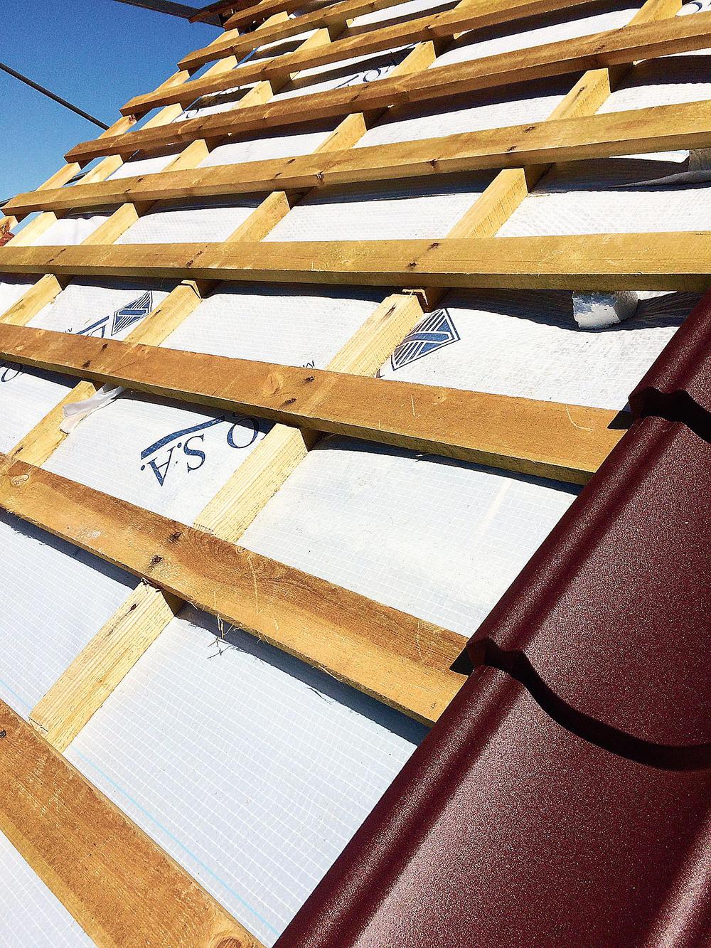

Para, przenikając przez membranę dachową, trafia do szczeliny wentylacyjnej, czyli przestrzeni tworzącej odstęp między spodem pokrycia a membraną, i stamtąd jest wywiewana poza dach fot. MARMA POLSKIE FOLIE
Wśród membran wysokoparoprzepuszczalnych znajdziemy i takie, które nadają się do układania na sztywnym poszyciu i mogą tym samym zastąpić papę fot. CREATON POLSKA

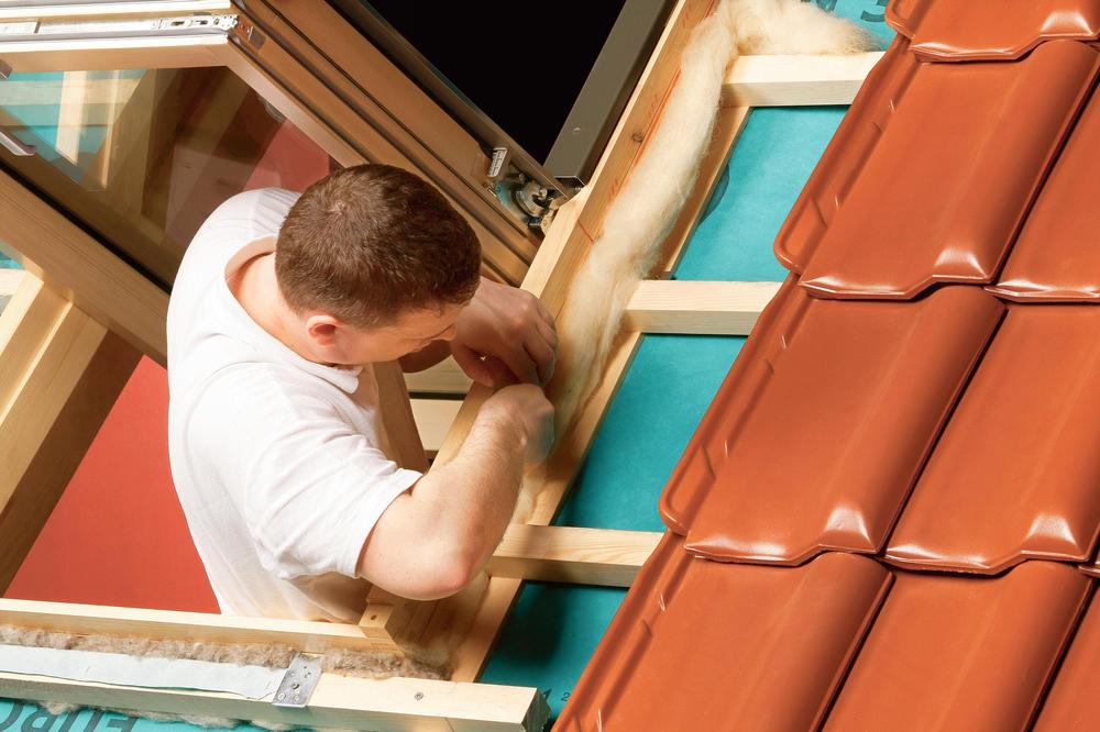

Montując okno, trzeba zadbać, by wokół ościeżnicy nie powstały szczeliny, którymi woda dostawałaby się w głąb dachu. Ważne jest też obwodowe ocieplenie, inaczej pojawi się mostek termiczny fot. FAKRO

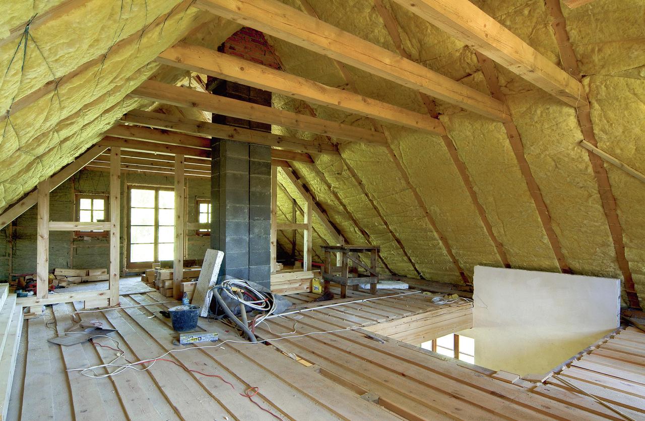

Przestrzeń między krokwiami można wypełnić zarówno matami z wełny szklanej, jak i płytami z wełny skalnej fot. KNAUFF INSULATION

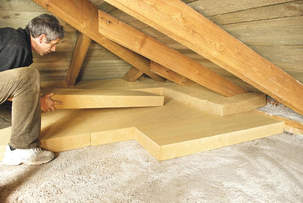

Płyty i maty z wełny drzewnej mają różną grubość i gęstość, więc ważne jest odpowiednie dobranie wyrobu do zastosowania fot. STEICO

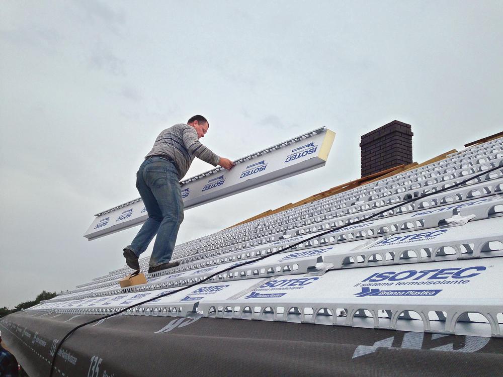

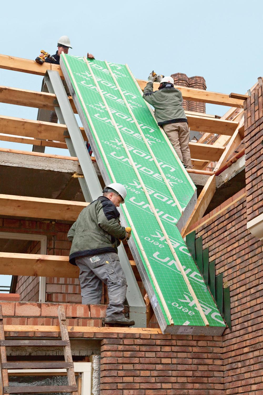

Płyty do termoizolacji nakrokwiowej lub międzykro- kwiowej mają fabrycznie zamocowane łaty lub kontrłaty fot. KINGSPAN UNIDEK

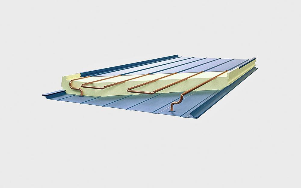

Szczególnie interesującym rodzajem płyt warstwowych przeznaczonych do stosowania w domach energooszczędnych i pasywnych są te, które mają pod pokryciem ukryte wymienniki ciepła fot. SOLCRAFT
Rury wymiennika są umieszczone między dwiema warstwami oblachowania. Rury, zależnie od potrzeb, odbierają lub oddają ciepło na zewnątrz (zapewniając zimą samoodśnieżenie dachu) fot. SOLCRAFT

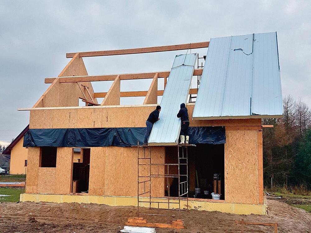

Nowością są panele z rdzeniem termoizolacyjnym z piany PUR lub PIR, przeznaczone wyłącznie do izolacji nakrokwiowej. Panele są obustronnie powleczone folią aluminiową o strukturze plastra miodu i przystosowane do łączenia na felc (dłuższe kra- wędzie) oraz pióro i wpust (krótsze krawędzie) fot. ISOTEC

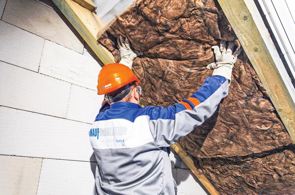

1. Zanim rozpakujemy paczki z wełną, do krokwi i jętek trzeba przykręcić wieszaki, do których zamocujemy później ruszt z profili stalowych. Wieszaki rozmieszcza się maksymalnie co 40 cm. Ich głębokość oparcia na krokwiach wynosi około 12 cm (wieszaki typu ES mocuje się do czoła krokwi).
2. Między krokwie i jętki (lub pary kleszczy) wkłada się docięte pasy wełny mineralnej. Powinny one być nieco szersze niż rozstaw elementów konstrukcyjnych, aby szczelnie wypełniały przestrzeń między nimi i nie osuwały się.
3. Gdy pierwsza warstwa ocieplenia jest gotowa, do wieszaków mocuje się profile rusztu. Przykręca się je albo zaklikuje na wieszakach.
4. Wąskimi pasami wełny wypełnia się wnętrza zamocowanych profili. Zmniejszy się w ten sposób straty ciepła. Między profile wkłada się drugą warstwę wełny.
