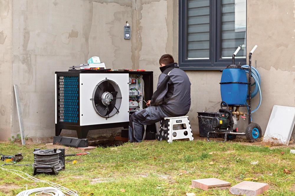

Pompy powietrze-woda to urządzenia składające się często z dwóch części. Jedną instaluje się poza domem, żeby miała bezpośredni kontakt ze źródłem ciepła, czyli powietrzem. Jego przepływ przez parownik wymusza wentylator o sporej wydajności (rzędu 3000 m3/h), więc dość hałaśliwy – generuje moc akustyczną 62-65 dB(A).
Warto to mieć na uwadze, wybierając miejsce montażu pompy. Lepiej nie ustawiać jej w pobliżu okien sypialni. W drugiej jednostce znajduje się osprzęt niezbędny do współpracy z instalacją grzewczą w domu - pompa obiegowa instalacji c.o., naczynie przeponowe i sterownik pompy ciepła (w pompach monoblokowych), a w przypadku pomp typu split - także część układu chłodniczego ze skraplaczem w postaci wymiennika ciepła, przez który przepływa woda zasilająca instalację grzewczą. Woda nie może być narażona na zamarznięcie, dlatego tę jednostkę należy zainstalować w ogrzewanym pomieszczeniu.

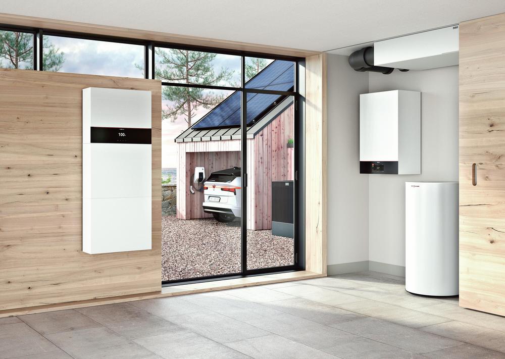

Pompy ciepła, kotły grzewcze, systemy wentylacyjne, zasobniki energii oraz instalacje fotowoltaiczne mogą być zintegrowane w jeden system, w którym mogą one bezproblemowo komunikować się ze sobą i współpracować z oferowanymi przez producenta urządzeń usługami cyfrowymi fot. VIESSMANN
