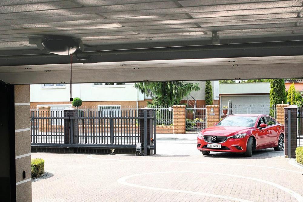

Szybkie otwieranie i zamykanie bramy zapewnia dobrze dobrany napęd - o odpowiedniej sile ciągu fot. DTM SYSTEM

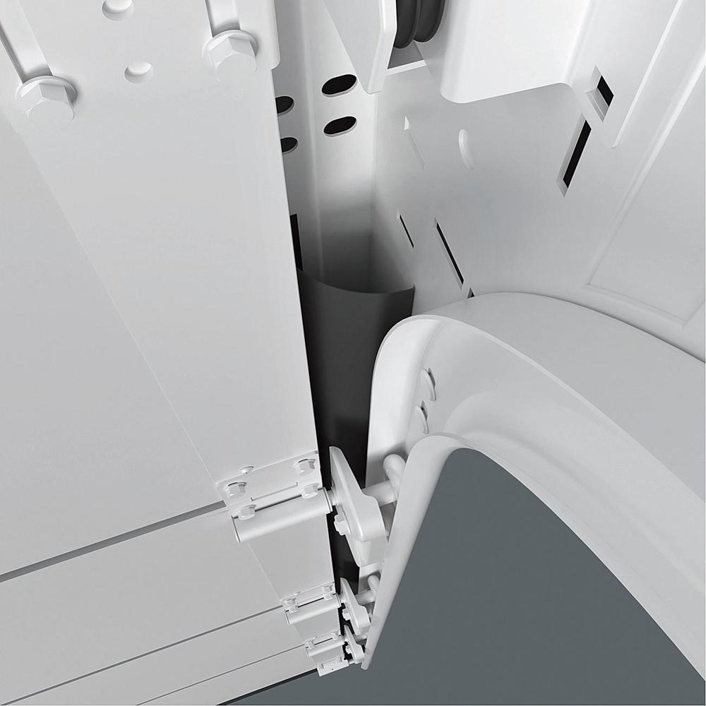

Uszczelka obwodowa wypełnia szczelinę między płaszczem bramy a ościeżnicą. Im lepiej przylega do niej zamknięte skrzydło, tym mniej ciepła wydostaje się z garażu fot. FAKRO

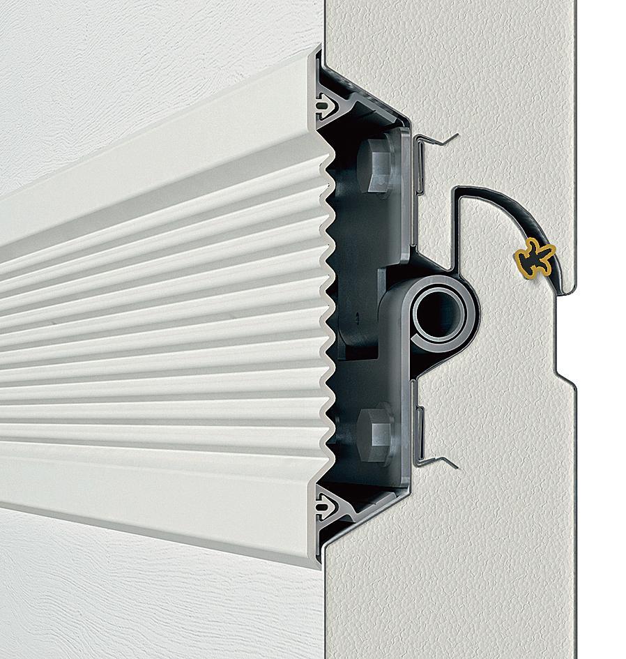

Liczba i położenie uszczelek między panelami zależą zarówno od grubości paneli, z których jest zbudowany płaszcz, jak i od kształtu zamków wyprofilowanych na ich połączeniach fot. KRISHOME
Dzięki głębokim wyprofilowaniom podczas zamykania skrzydła panele wchodzą głęboko jeden w drugi fot. WIŚNIOWSKI

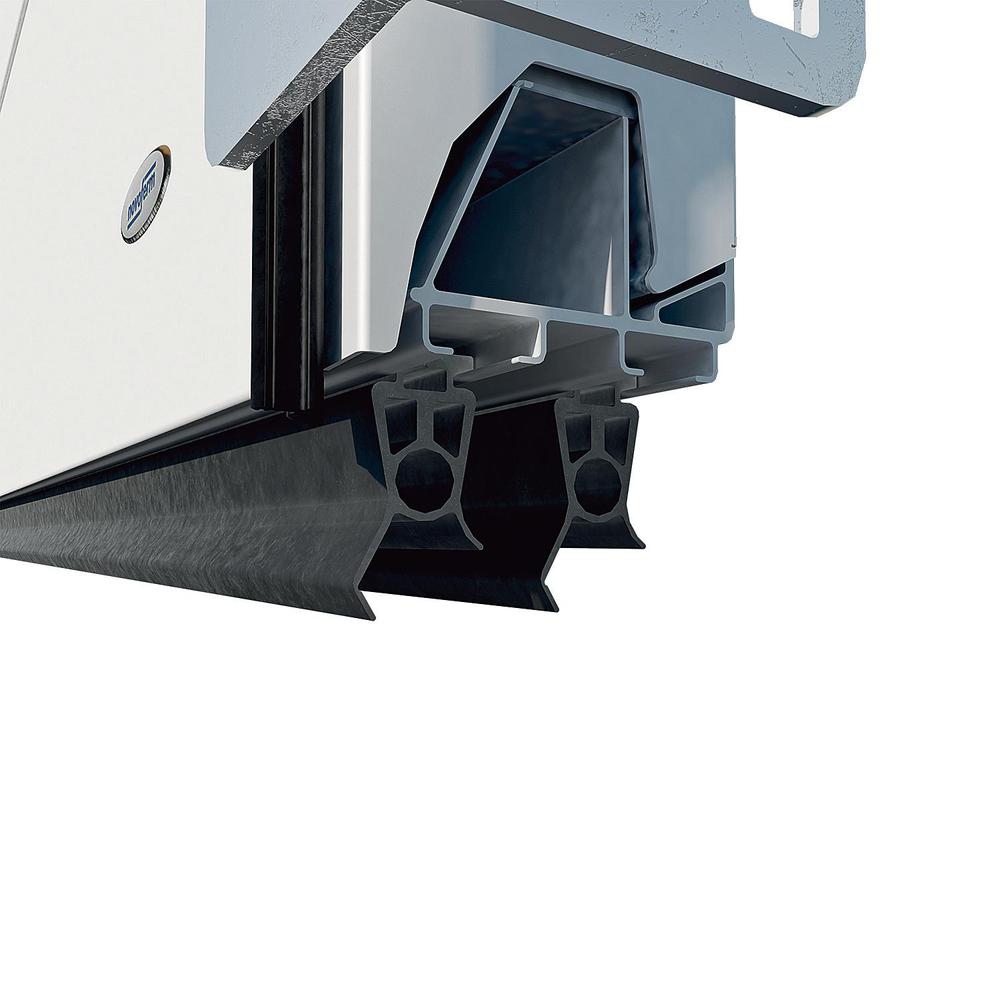

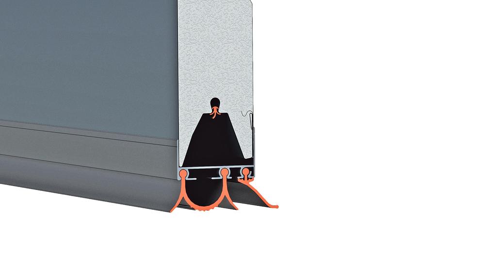

Na dolnym panelu płaszcza są zamontowane zazwyczaj dwie uszczelki – wargowa i listkowa fot. KRISHOME
Ich zadaniem jest zabezpieczanie styku bramy z podłogą garażu przed przewiewami i przeciekami fot. WIŚNIOWSKI

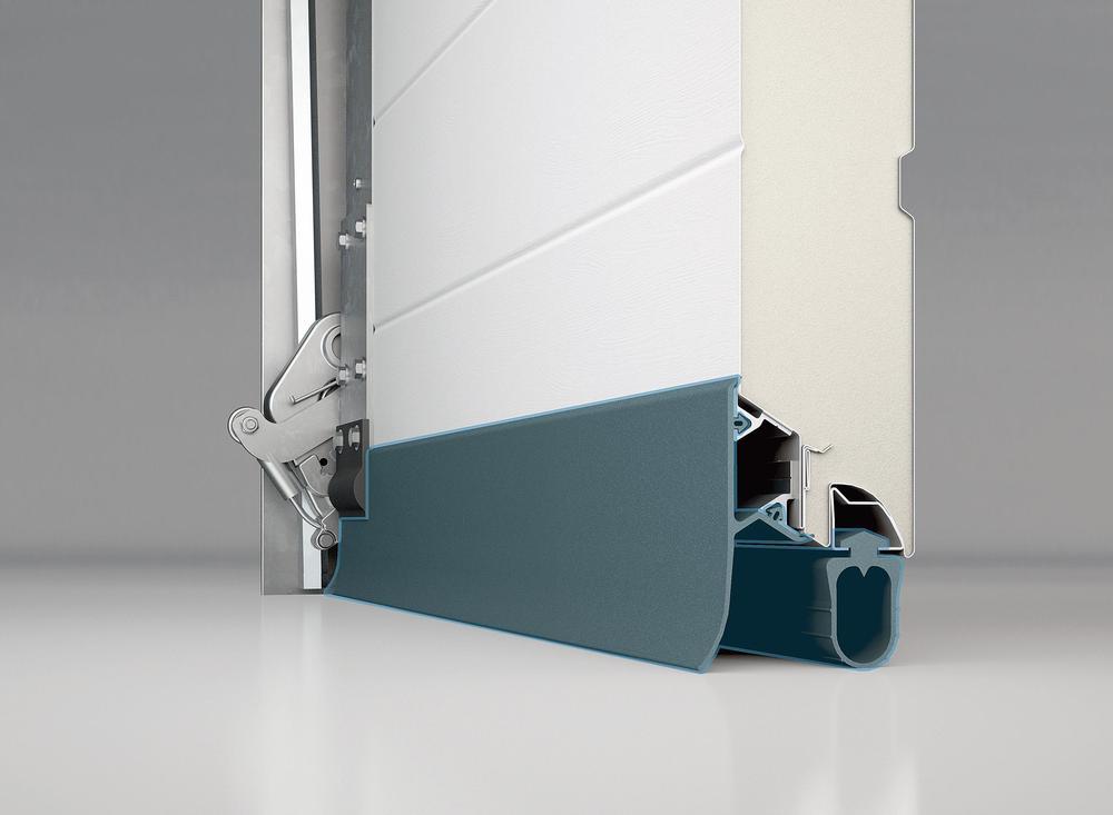

Każda z firm stosuje nieco inne rozwiązania. Gdy dolne uszczelki są wpuszczone w panel, są niemal niewidoczne, co podnosi estetykę bramy (zwłaszcza widzianej od strony elewacji) fot. NOVOFERM
