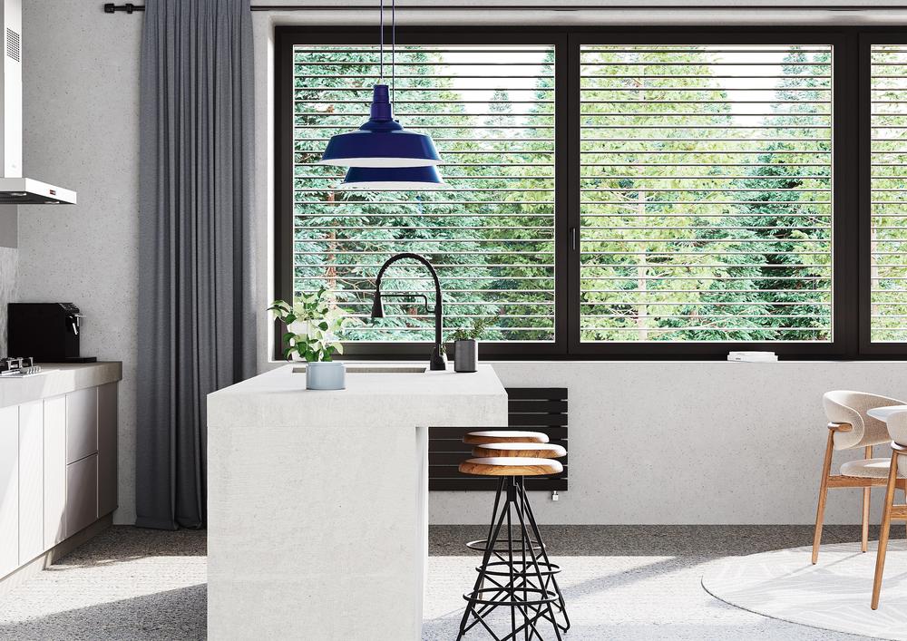

Skuteczną ochronę zapewniają także żaluzje zewnętrzne, w których można zmieniać kąt nachylenia lamelek i w ten sposób dowolnie regulować stopień zacienienia wnętrz. O skuteczności ochrony przeciwsłonecznej danego rozwiązania decyduje wartość współczynnika redukcji promieniowania fc. Zależy ona od koloru, intensywności perforacji, rodzaju materiału przesłony. Zastosowanie osłon przeciwsłonecznych dla okna spełniającego minimalne wymagania prawne zmniejsza zużycie energii nieodnawialnej pierwotnej na ogrzewanie i chłodzenie i wynosi około 30%. Dla okna do budownictwa pasywnego może nawet przekroczyć 40%. W Warunkach technicznych są podane uśrednione, przybliżone wartości współczynnika redukcji promieniowania fc dla różnych typów osłon. Producenci urządzeń przeciwsłonecznych badają i określają wartość współczynnika zacienienia dla poszczególnych typów i odmian oferowanych urządzeń, a zatem każdy z nabywców zawczasu może uzyskać informacje niezbędne do podjęcia w miarę skutecznej walki z przegrzewaniem pomieszczeń.
Ruchome lamele żaluzji fasadowej pozwalają płynnie regulować stopień zaciemnienia szyby fot. OKNOPLAST

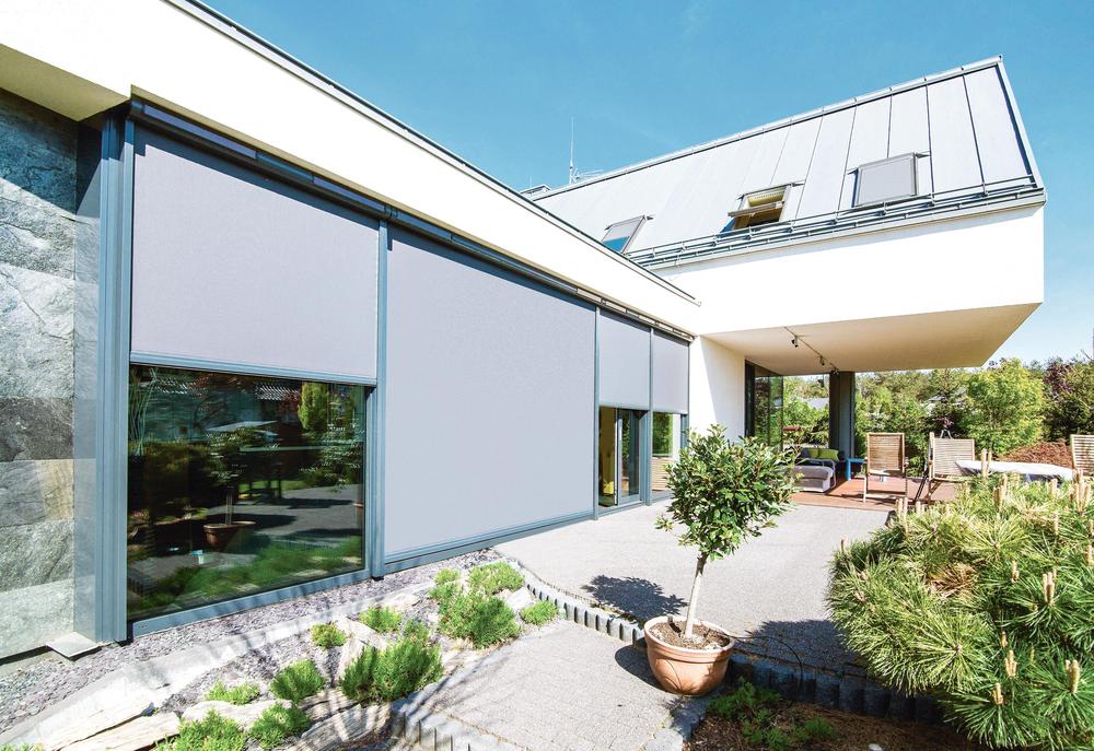

Duże przeszklenie można osłonić markizą zewnętrzną, która zatrzymuje promienie słoneczne, a przy tym umożliwia dostęp światła dziennego i kontakt wzrokowy z otoczeniem fot. FAKRO

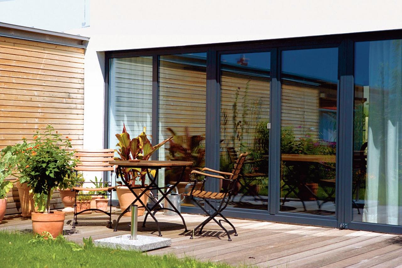

Efekt lustra na przeszkleniu z szybą antysłoneczną może uatrakcyjniać przestrzeń niewielkiego tarasu fot. SALAMANDER INDUSTRIE-PRODUKTE

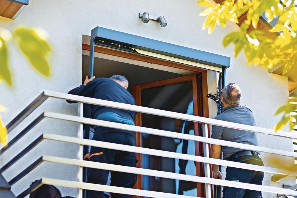

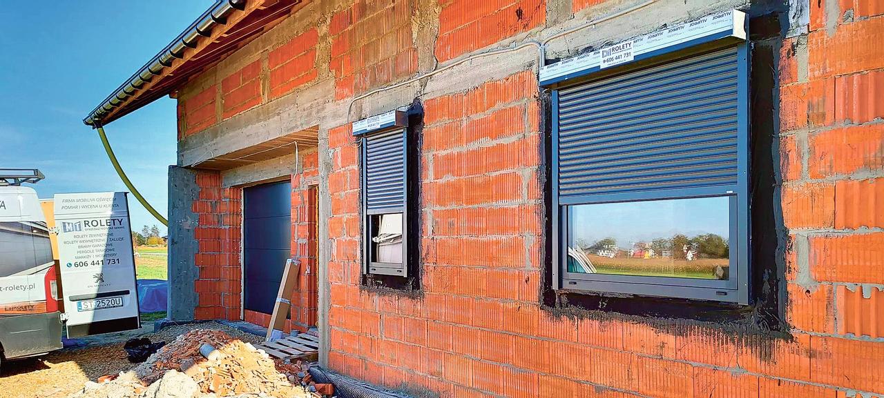

Montaż rolet zewnętrznych
Prawidłowy montaż rolet polega nie tylko na odpowiednim osadzeniu skrzynki. Ważne jest, by uniknąć przy tym mostków termicznych oraz zachować wygodny dostęp do mechanizmu nawijającego, żeby w razie potrzeby móc przeprowadzić naprawy.

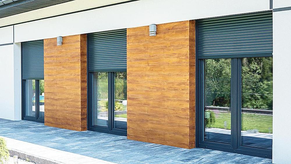

Największą popularność zdobyły sobie ostatnio rolety, których skrzynki po zamocowaniu są niewidoczne fot. NITUS

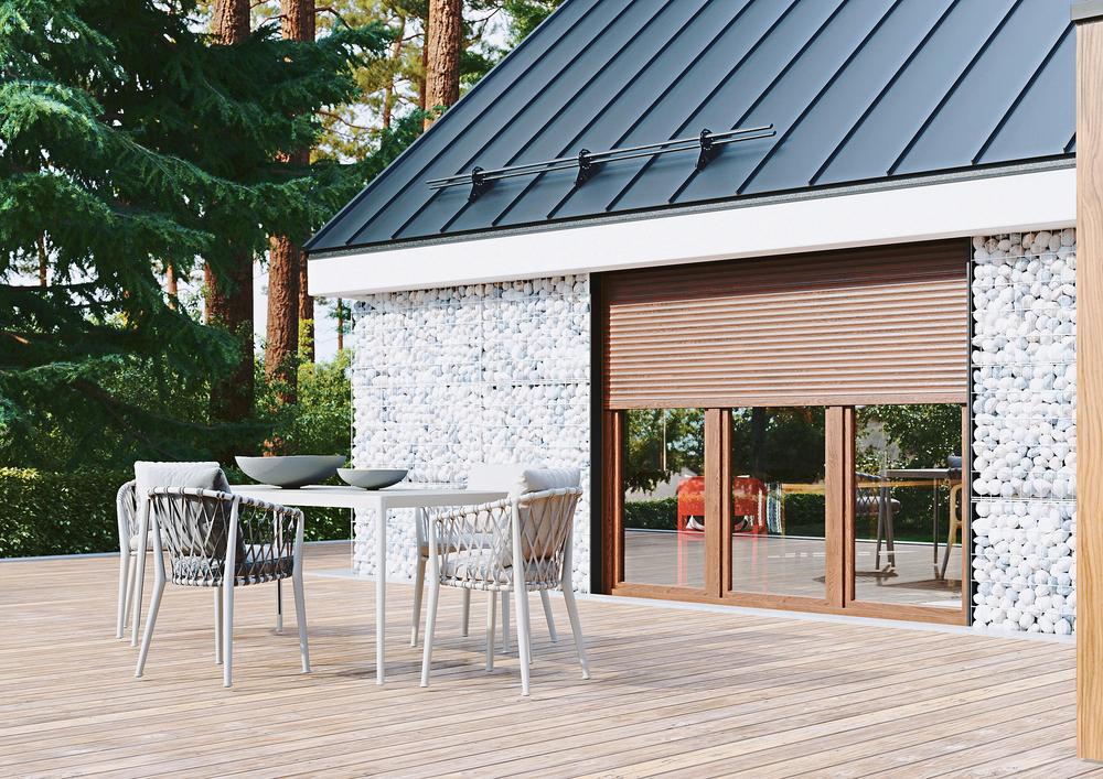

Kasety podtynkowe najlepiej mocować po osadzeniu okien i przed ociepleniem ścian. Nadają się także do okien, które mają być wysunięte poza lico ściany fot. MT ROLETY
Najmniej problemów sprawia montaż rolet naściennych, ale nie każdemu podobają się ich skrzynki widoczne na fasadzie fot. Szymon Starnawski

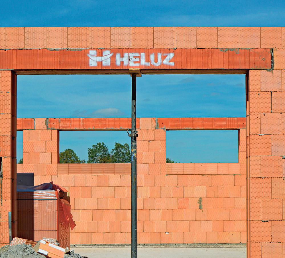

Wartą uwagi propozycją są nadproża z miejscem na roletę, oferowane przez niektórych producentów ceramiki. Niestety to propozycja tylko dla budujących dom fot. HELUZ

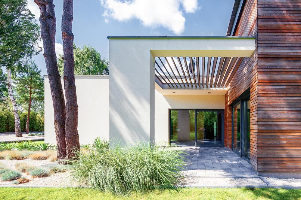

Daszek z ruchomymi lamelami pozwala swobodnie regulować natężenie światła. Można sterować kątem ich nachylenia, zależnie od kąta padania promieni słonecznych fot. Marcin Czechowicz, projekt: Maciej Janeczek

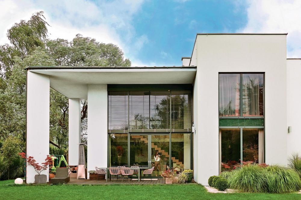

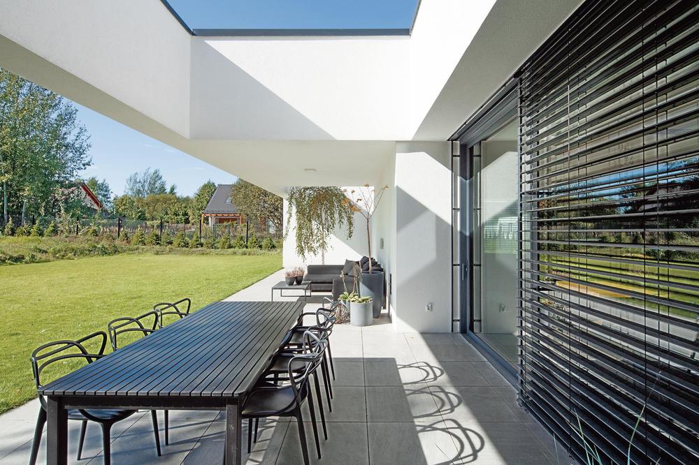

Dobre efekty przynosi łączenie różnych rozwiązań – tu wysunięta konstrukcja dachu daje cień na tarasie, a ruchoma żaluzja osłania przeszklenie fot. Tomasz Zakrzewski, projekt: MMOA
