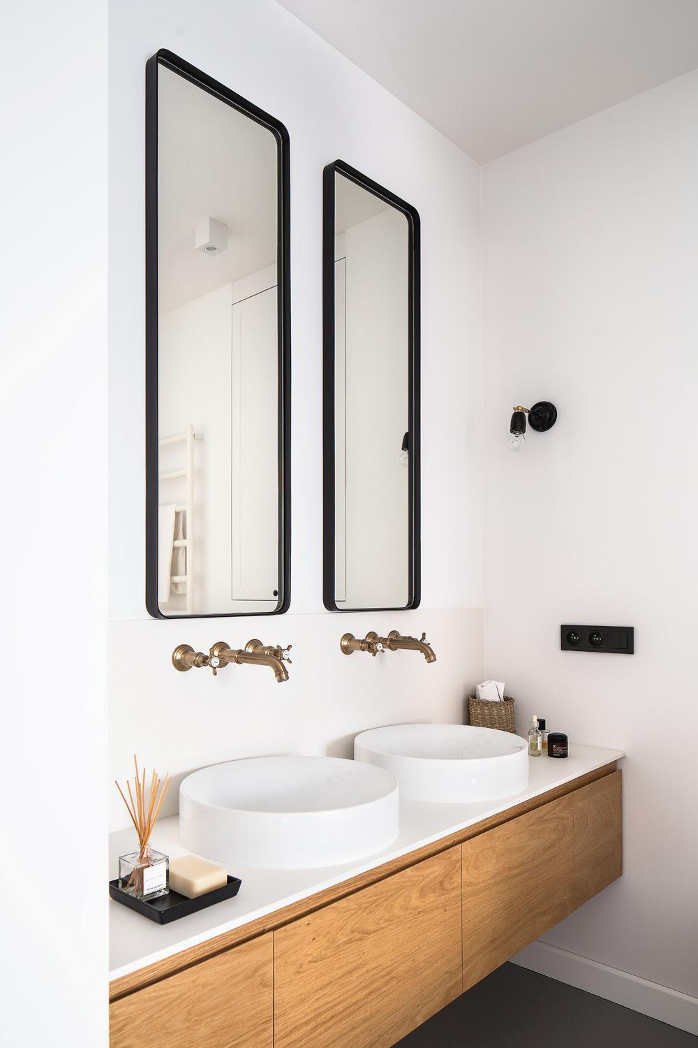

Pod długim blatem, na którym ustawiono dwie umywalki, znalazła miejsce robiona na wymiar szafka z pojemnymi szufladami fot. Mariusz Bykowski, projekt: Daria Szczepanik, Martyna Kupis

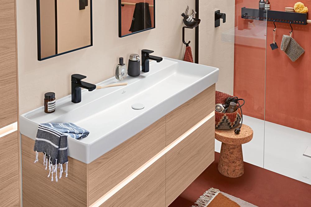

Umywalka podwójna zajmie mniej miejsca niż dwie umywalki ustawione obok siebie
fot. VILLEROY & BOCH
