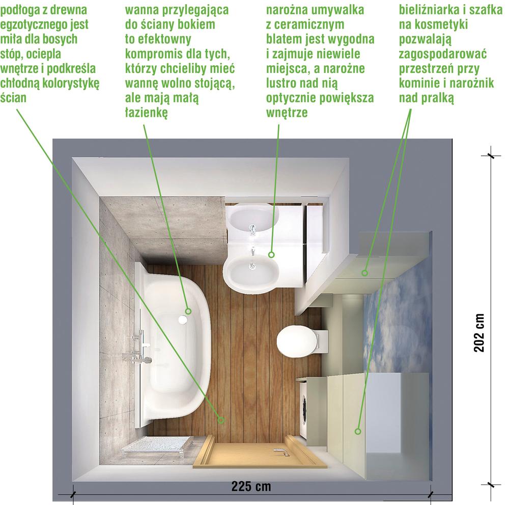

Łazienka 4,9 m2. Dwa warianty aranżacji
Rys. Iga Borkowska
Rys. Iga Borkowska
