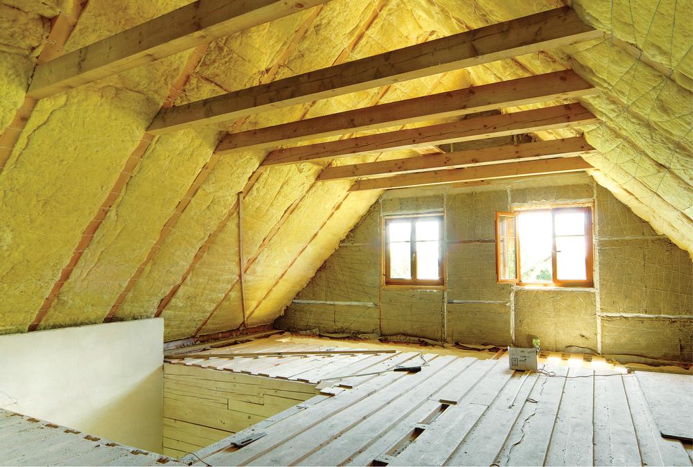

Lepiej zostawić otwartą przestrzeń od najniższych miejsc pod skosami aż po kalenicę czy budować pionowe ścianki i płaski sufit?
Co lepsze: mniejsza powierzchnia, którą w całości wykorzystamy, czy większa, w której jest dużo niskich fragmentów pod skosami? Jeśli zdecydujemy się na pozostawienie wszystkich skosów, wnętrze poddasza będzie się wydawało bardziej przestronne, ale tylko część powierzchni uda się wygodnie urządzić. Na dodatek będziemy mieli większą kubaturę do ogrzewania. Jeśli natomiast niską część skosów odetniemy ściankami i sufitem, pomieszczenia wygospodarowane na poddaszu będą niewątpliwie mniejsze, ale za to w pełni funkcjonalne i oszczędzimy na ich ogrzewaniu.
Nasza decyzja wpłynie na sposób ocieplenia podddasza. Generalna zasada mówi, że warstwa termoizolacyjna musi być ułożona po zewnętrznej, zimnej stronie ściany. Gdy więc będziemy korzystać z przestrzeni całego poddasza, materiały ociepleniowe muszą być umieszczone we wszystkich przegrodach zewnętrznych. Kiedy będziemy odcinać pewne fragmenty, ocieplenie trzeba ułożyć wokół części użytkowej.
Jak zorganizować przestrzeń poddasza?
Skosy to nieodłączny element poddasza. Ładną więźbę dachową warto wyeksponować jako ozdobę wnętrza
fot. Piotr Mastalerz
