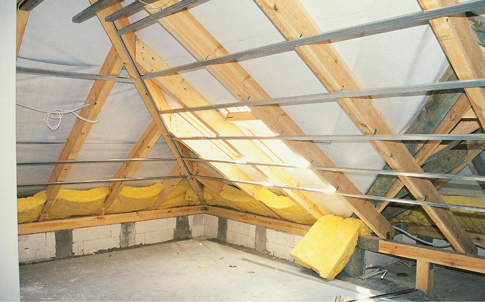

Jeśli pod skosami jest zbyt mało miejsca, żeby na poddaszu stworzyć wygodną przestrzeń do mieszkania, możemy nadmurować ściankę kolankową.
Ścianka kolankowa to zewnętrzna ściana konstrukcyjna nad stropem pełnej kondygnacji. Na niej opiera się ciężar więźby dachowej i samego pokrycia. W chwili adaptacji poddasza dojdzie do tego jeszcze ciężar materiałów termoizolacyjnych i okładzin wykończeniowych. Jej podwyższenie to poważna ingerencja w konstrukcję budynku, dlatego projekt musi być przygotowany przez uprawnionego inżyniera konstruktora. Podniesienie ścianki kolankowej jest trudne technicznie, ponieważ wymaga ingerencji w strop czy wieniec stropowy oraz przeróbki podparcia więźby dachowej. Słupy, które łączą wieniec ścianki kolankowej z wieńcem stropu, muszą zostać podwyższone. Podmurowanie ścianki wymaga zwykle rozebrania więźby i dachu, choć zdarza się, że istniejące pokrycie podnosi się do góry i stabilnie podpiera na czas prac murarskich. Jest to zabieg niebezpieczny, wymagający dużych umiejętności technicznych i precyzji. Podwyższenie ścianki kolankowej zmienia też wysokość ścian szczytowych, które trzeba podmurować.
Czy podwyższać ściankę kolankową?
Jeden z najgorszych wariantów poddasza – niska ścianka kolankowa i dach o średnim kącie nachylenia. Co najmniej 1 m z boku poddasza będzie niedostępny dla wyprostowanej osoby
