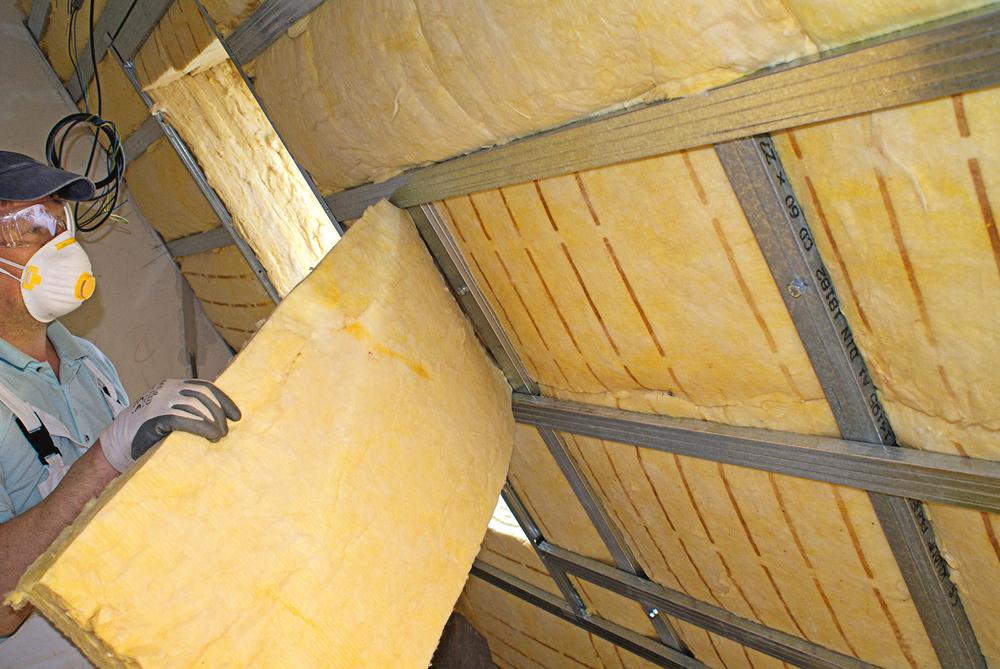

Dachy skośne ociepla się przeważnie wełną mineralną. Na krokwiach mocuje się wieszaki do stelaża, w którym zmieści się ocieplenie dachu. Pierwszą warstwę wełny wciska się między krokwie, drugą układa się w poprzek krokwi, żeby wyeliminować mostki termiczne fot. ISOVER
