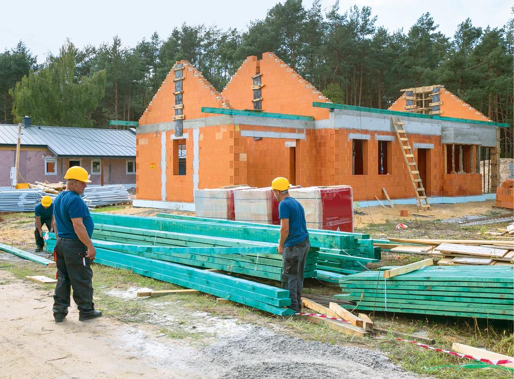

Czego rozważny inwestor robić nie powinien
Solidne ekipy budowlane często mają firmowe stroje, dobrze oznakowane pojazdy i sprzęt ułatwiający im pracę
