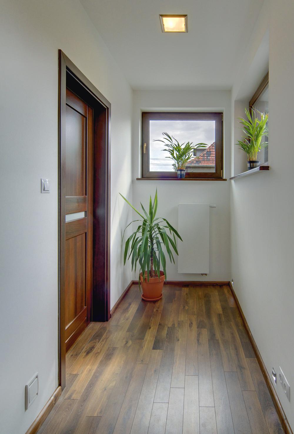

Instalacji centralnego odkurzania nie widać. O tym, że dom ją ma, świadczą specjalne gniazda z klapką ulokowane dyskretnie przy podłodze fot. Piotr Mastalerz, projekt: Damian Kałdonek
