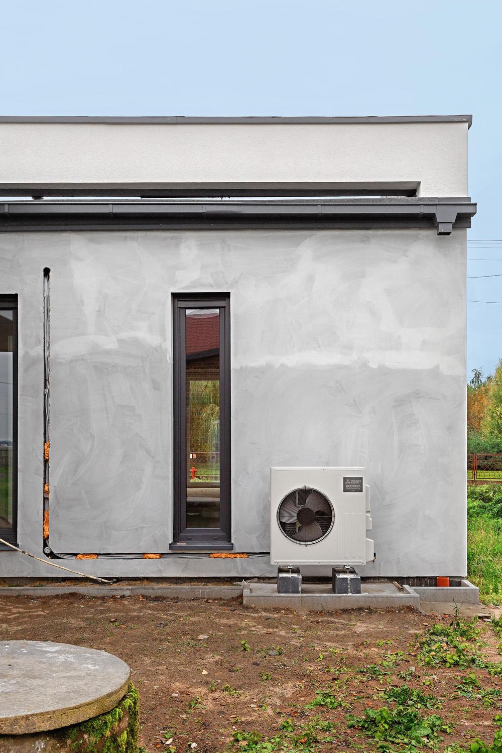

Pompa ciepła powietrze-woda montowana przy domu powinna być postawiona na stabilnym podłożu. Na czym można ją ustawić? Czy potrzebny jest fundament?
Jednostkę zewnętrzną pompy ciepła można zawiesić na wspornikach zamocowanych do ściany albo postawić na stabilnym podłożu. Ten drugi sposób jest częściej praktykowany fot. Piotr Mastalerz
Żeby pompa ciepła nie uległa awarii i nie hałasowała nadmiernie, musi być dobrze wypoziomowana. Z tego względu montuje się ją na stabilnym podłożu, które przez lata powinno zapewnić jej niezmienną pozycję. W przypadku pomp ciepła do domów jednorodzinnych najczęściej stosowanym rozwiązaniem jest ustawienie ich na ziemi na specjalnie przygotowanym fundamencie.
