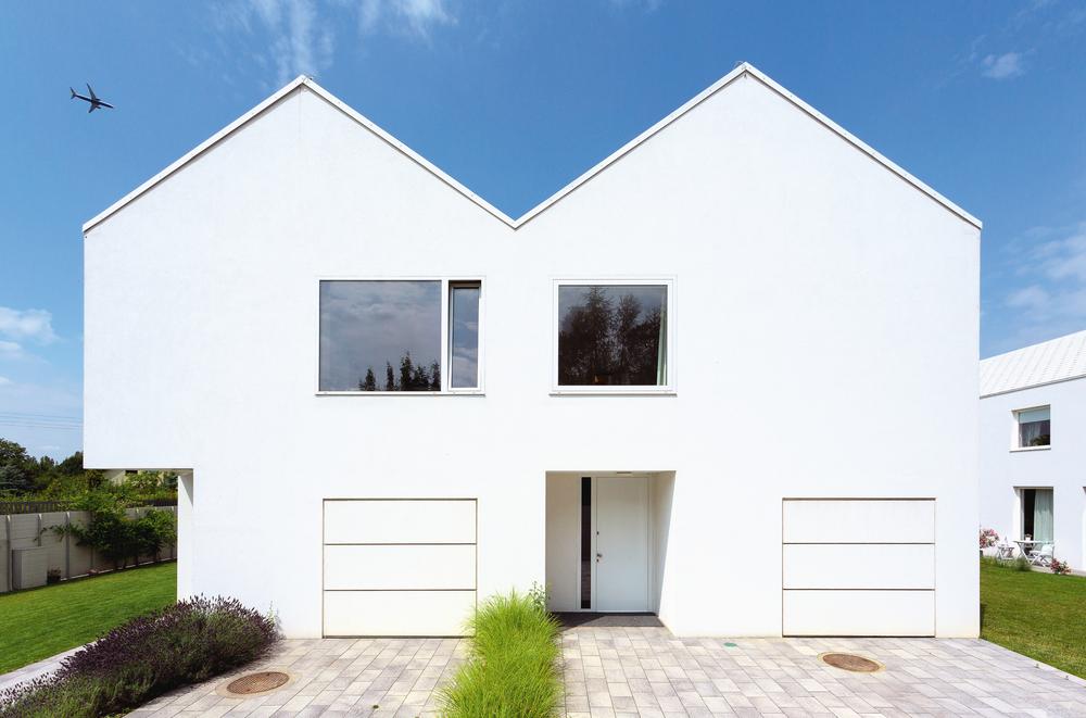

Drzwi zewnętrzne należy zabezpieczyć przed bezpośrednim oddziaływaniem opadów atmosferycznych i słońca. Można wstawić je we wnęce lub umieścić nad nimi daszek. Osłona powinna wystawać poza obrys otwartych drzwi i powodować zacienienie drzwi w południe, w okresie letnim fot. Piotr Mastalerz, projekt: Wojciech Chrzanowski/pracownia ch+ architekci oraz Monika i Sebastian Stanisławscy
