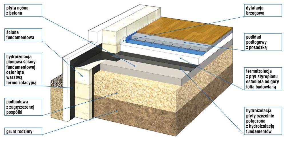

Sprawdzone, proste rozwiązania z reguły są także najtańsze. Jak powinna być wykonana typowa podłoga na gruncie?
Podłoga parteru w bardzo wielu domach jest w sensie budowlanym podłogą na gruncie. To znaczy, że nie obciąża ona fundamentów, lecz grunt pod pomieszczeniami parteru. Wykonuje się ją między ścianami fundamentowymi. Zaczyna się ją budować zaraz po zrobieniu fundamentów. Kiedy ławy i ściany fundamentowe są gotowe i zaizolowane przed wilgocią lub wodą, wykonuje się pierwsze warstwy: układa się podbudowę i betonuje płytę. Drugi etap prac rozpoczyna się dopiero, gdy gotowe są ściany i stropy. Wtedy trzeba ją zabezpieczyć hydroizolacją, ocieplić termicznie, a następnie zrobić podkład podłogowy, na którym będzie można ułożyć posadzkę.
Typowa podłoga na gruncie
rys. Agnieszka i Marek Sterniccy
  • rysunki techniczne pokazujące układ warstw typowej podłogi na gruncie
  • dokładny opis wykonania takiej podłogi – z podziałem na etapy: prace ziemne, betonowanie płyty, jej izolacja oraz wykonanie podkładu podłogowego
  • koszty wykonania 1 m2 podłogi na gruncie
  • zestawienie typowych błędów wykonawczych
  • wypowiedź konstruktora na temat przypadków, kiedy nie można zrobić typowej podłgi na gruncie
