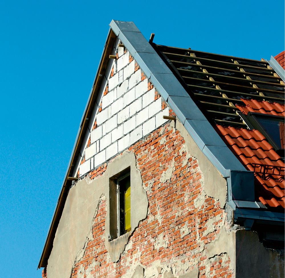

Aby stabilnie oprzeć nowy dach na starych ścianach, wzmocniono ścianę szczytową. Nowa konstrukcja więźby wymagała też nowych murłat
