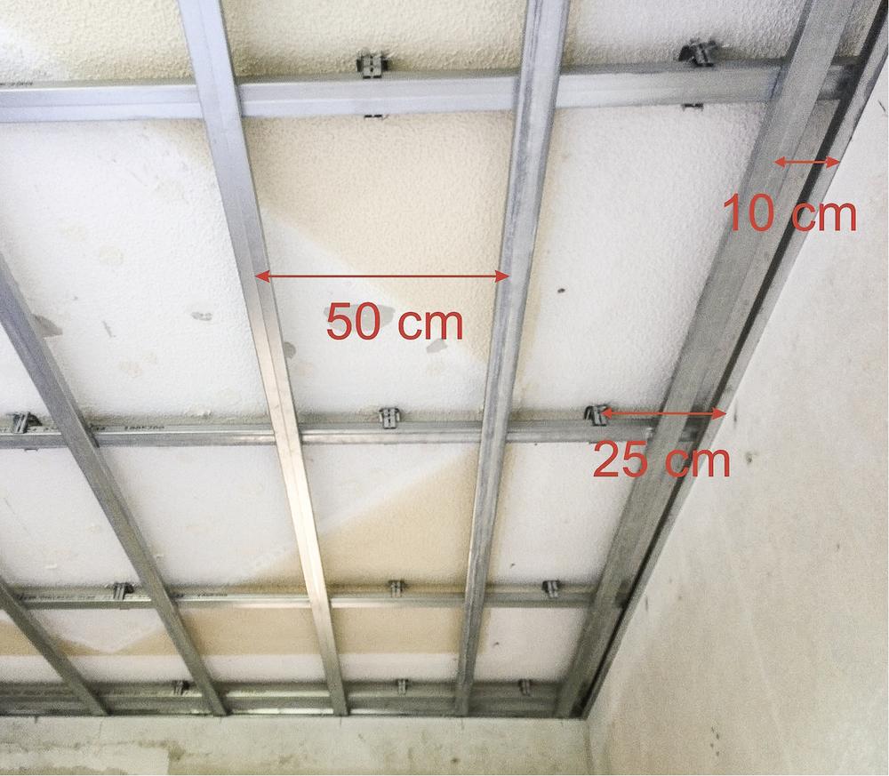

W średnich i dużych pomieszczeniach sufit podwieszany wykonuje się najczęściej jako konstrukcję krzyżową podwójną (dwupoziomową). Używa się do tego profili metalowych CD 60 x 27 x 0,6 mm. Do konstrukcji przykręca się płytę g-k o grubości 12,5 mm. Wykonanie takiego sufitu jest stosunkowo łatwe i nie przysparza problemu nawet początkującym monterom.

Aby sufit podwieszany był trwały i spełniał swoje funkcje, trzeba przestrzegać odległości między jego poszczególnymi elementami
